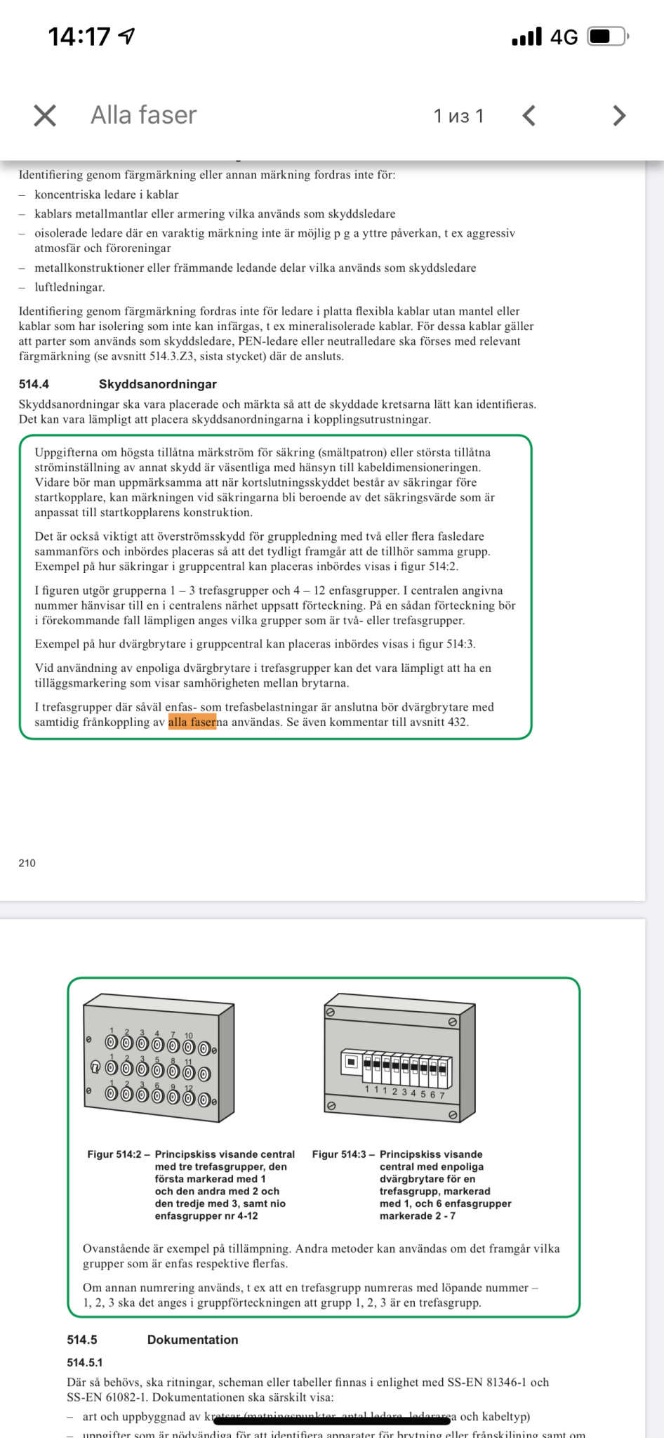

Har du tänkt ha kvar trefasuttaget?
Det är vid blandning av enfas & två-/trefas i samma grupp som det bör vara en flerpolig dvärgbrytare för hela gruppen.
Risken vid blandning av enfas & flerfas i samma grupp är att enfasuttag kan bakmatas via flerfasapparaten om säkringen till fasen för enfasuttaget går.
Om du byter ut trefasuttaget mot en kopplingsdosa och därifrån går med tre enfaskablar till vardera enfasuttag så finns det inga risker med att låta gruppen matas med tre separata säkringar.
