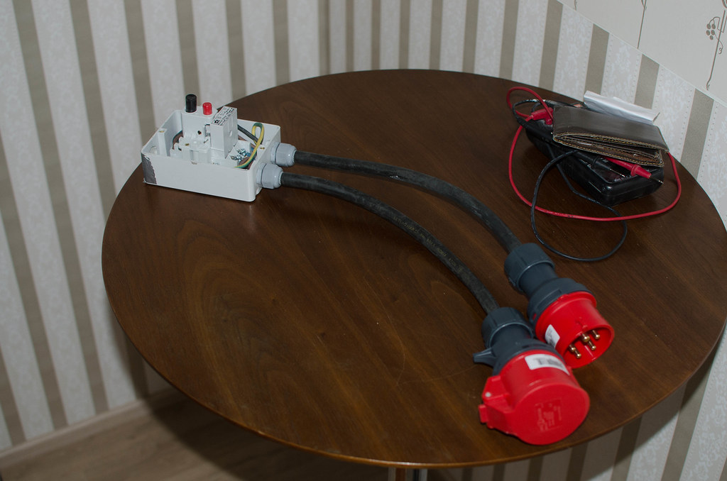

Verkar som kontaktorn har fått problem efter den här incidenten. Kopplade om allting igår. Eftersom den inte ännu ska stå där dess hem blir använder jag inte installationssladd. Jag gjorde såhär:
Motor -> stickpropp -> kontaktor -> stickprop -> kabel till uttag
Jag resonerade som så att när jag sen testar impellern vill jag kunna flytta bort kontaktorn och lägga en skarvkabel mellan, så jag inte behöver stå så nära.
Men när jag testade så gick inte motorn runt utan det var som om det var fasbortfall. Jag tog bort kontaktorn och kopplade stickpropparna direkt i varandra, då gick motorn runt. Så kontaktordelen verkar vara den som har fel. Vid test med multimeter verkar allting funka dock. Alla faser går igenom och jag får utslag när jag testar.
Såhär ser själva enheten ut, med kapslingen av:

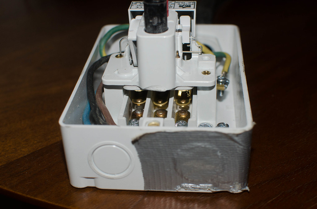

Här ser man kontakterna på den inkommande sidan, jag tycker den till vänster ser ut som om den skulle haft en olycka... Är detta felet, något som kan göras eller är kontaktorn skrot?

Det där ser inte ut som en kontaktor, det ser ut som en vanlig brytare (för trefas). En kontaktor manövreras med en styrspänning, denna ser manuellt manövrerad ut. Är det något motorskydd inblandat (svårt att se från bilderna)? Huruvida den vänstra kontakten har haft en olycka så kan det mycket väl varit en ljusbåge där men det är också svårt att säga. Det borde inte påverka. Hur ser det ut om du resistensmäter över kontakterna?
Jaha jag frågade om en kontaktor i affären där jag köpte den för något år sen och detta är vad jag fick i handen efter jag förklarade vad jag skulle ha det till. Den har en säkring annars för att skydda mot överbelastning, inställbart mellan 6-10A.
Mer eller mindre samma resistans över alla kontakter, mäter från plugg till plugg.

Ok, då kan det vara ett motorskydd med kontaktor, det är bara svårt att se från bilderna. Är du helt säker på att du mäter rätt trådar? Mät direkt i plintarna i brytaren för att veta om de är ok först.
Jag har också mätt dom, samma sak, lite mindre resistans, men ökningen i resistans från att mäta plintarna till pluggarna var samma på alla faser. Brytaren funkar så att när man trycker ner knappen så sänks brytaren mekaniskt, så det är väl inte en kontaktor.
