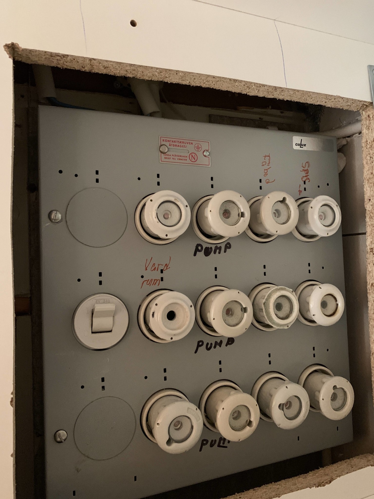

  • Äldre elcentral med säkringar och etiketter för olika rum, inga 3-fas kontakter synliga.
O
Den där centralen ser ut att ha kompletterats med nya rör och kablar på är rätt taffligt sätt och sådär bygger man helt enkelt inte in en central. Zoomar jag in på bilden ser det ut som att rören slutar utanför kapslingen och att det skymtar oskyddad FK-ledning. Tittar jag på säkringarna så ser det ut som att pumpen är avsäkrad med 10A, 10A och 16A ampere vilket är märkligt. En trefaslast grupp har rimligtvis samma avsäkring på alla tre faser. Säkringen för spisen är dessutom bara 10A vilket är rätt långt ifrån de 3 x 16A som skulle behövas.
Med tanke på hur den där elcentralen ser ut, hur spisen är ansluten och nivån på dina frågor så är det en mycket stark rekommendation att kontakta ett auktoriserat elinstallationsföretag.
EyEr0n och 5 till
Tag gärna 2 bilder
(slå av huvudbrytaren innan) (ta bilder innan du demoneterar, så du kan återställa säkert)
1) tag ut säkringen och ta en bild in i hålet. Vad är det för färg på passdelen?
2) lossa kåpan på vägguttaget (och ev uttaget) och ta bilder på vad som finns under. Kan det finnas spår av en tidigare fast installation? Hur grova är kablarna? Hur många och vilka färger har de?
Är det bara en säkring i raden under där det står spis eller är det flera?
Är det inte troligt att den raden har varit till 3fas spis, sen har man bytt spis till en enfas och tagit ur säkringarna

Vad man har för säkring i centralen är en separat fråga. Varför det just sitter 10A vet vi inget om.
Vi vet inget om vilken passdel, (bild 1) som sitter i centralen. Vi vet inget om ledningsarea eller status på ledningarnas isolering. Eller ens om all isolering är kvar. Och vi har inte en aning om jorden är ordentligt framdragen, 2). På 70 år kan det hända mycket. Regler har ändrats och att minst en klåpare varit framme och fusk-kopplat vet vi.
Antingen är spisen insatt för försäljningen. Men vad fanns då innan. Någon 1-fas spis som klarar sig med 10A säkring finns knappast. Gas är en teoretisk möjlighet. Troligare då att den gamla spisens fasta anslutning har ersatts av "Biltema"-uttaget så att nuvarande spis kunnat kopplas in med "vanlig" stickkontakt. Då kan ledningar vara dimensionerade för 16A eller 20A, (Bild 2). En vanlig 1-fas spis.
Eller så har spisen använts såhär ett tag. Och säkringen då varit i intervallet 10-25A. Risken då är att ledningar har tagit skada av för höga strömmar.
