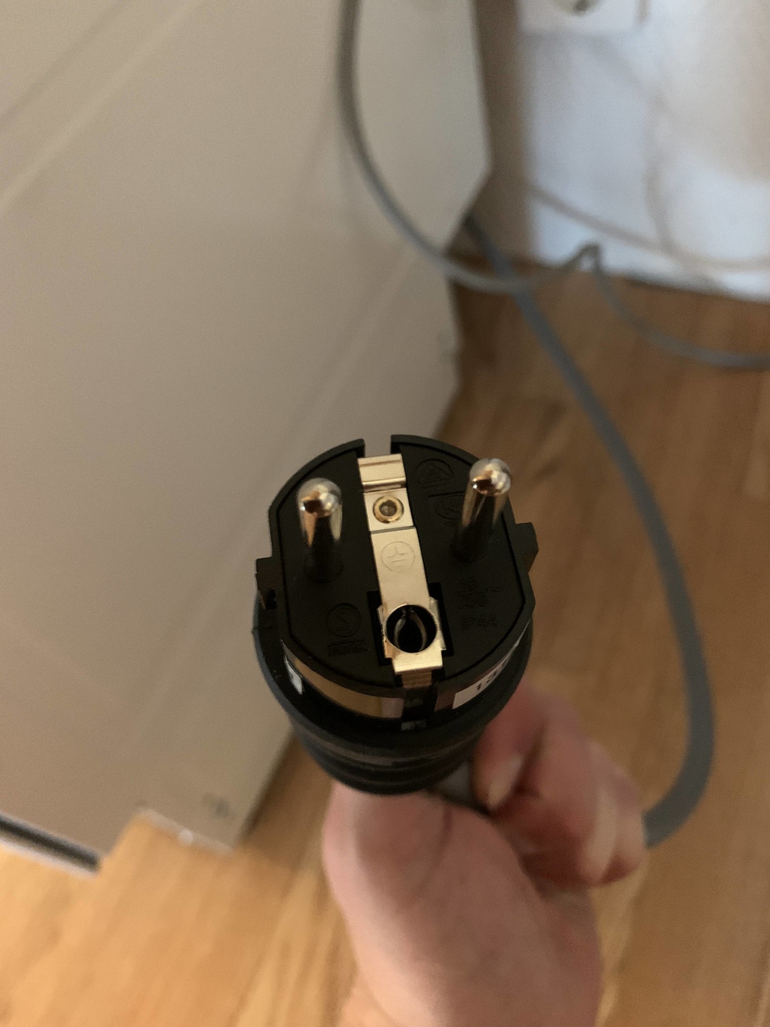

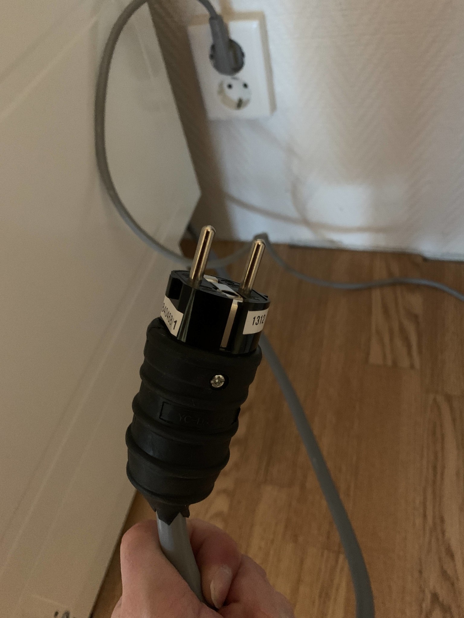

Kan vi inte få ett foto på kontakten och uttaget?
Dels för att det skulle vara roligt att se, dels för att sist det dök upp en spis med vanlig 230v-kontakt så visade det sig att kontakten hade fler stift än två...
Här kommer bilder och jag ser nu att det egentligen är en trefast kontakt på spisen men den 3e piggen är bortklippt...

Det är en vanlig 230V stickpropp, men kompatibel med franskt jordat vägguttag där det sticker ut ett jordstift ur vägguttaget.

Ingenting är bortklippt på den där; en trefaskontakt (perilex) ser helt annorlunda ut.

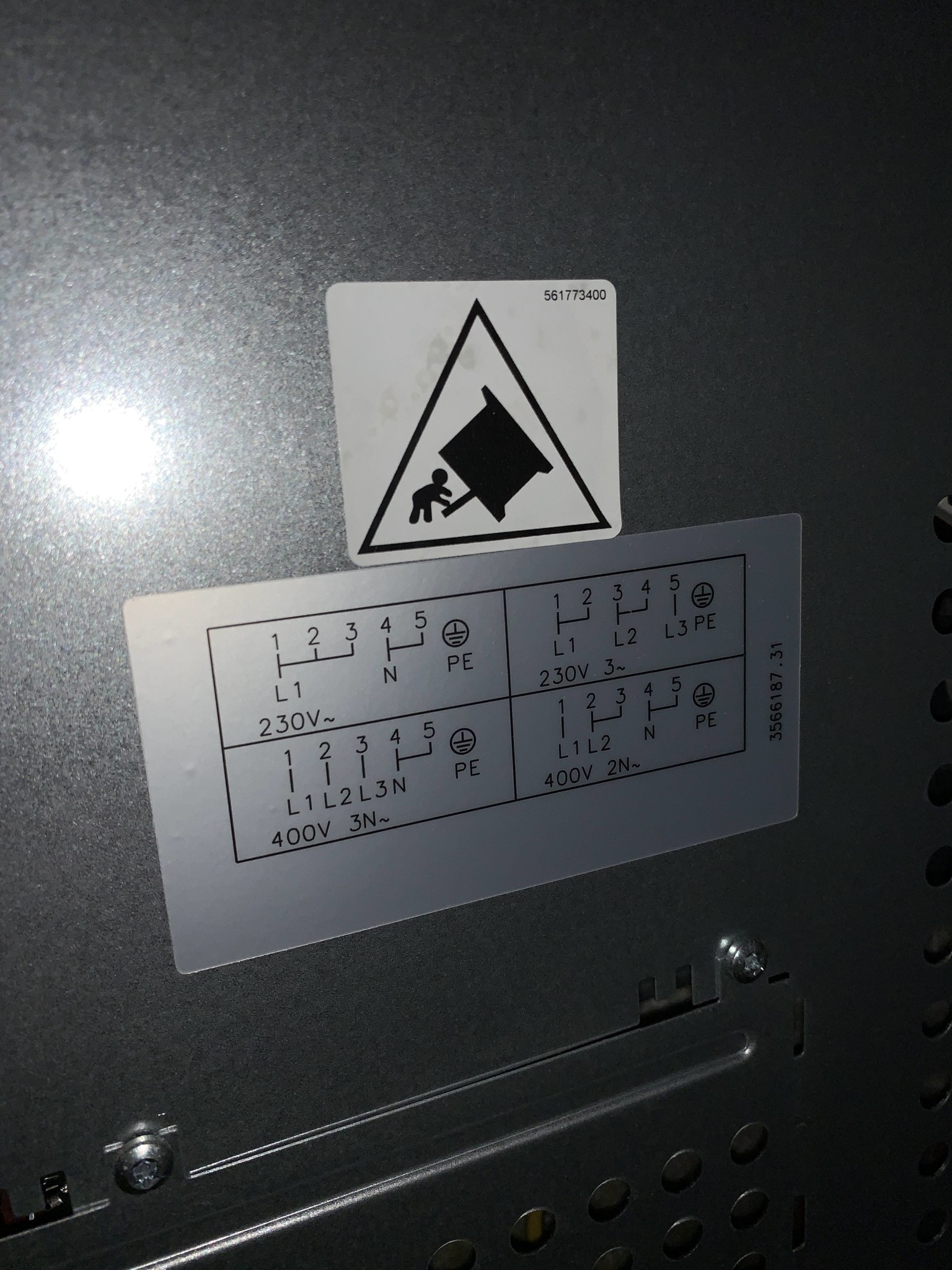

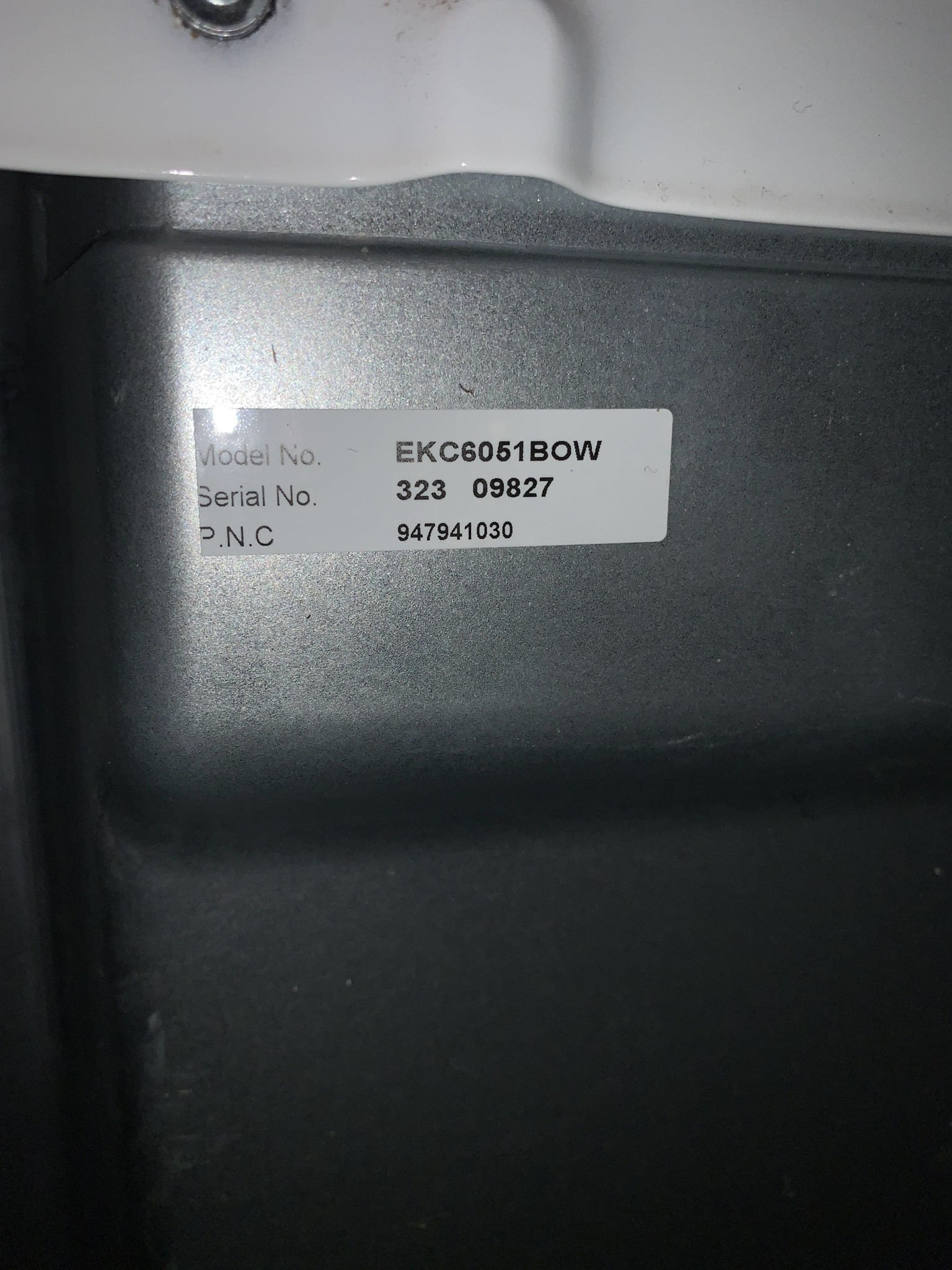

Kan du fota inkopplingen i spisen samt spisens typskylt och inkopplingsanvisning? Det är ju fullt möjligt att någon klåpare kopplat in spisen med stickpropp vilket i så fall gör att det är helt väntat för en normalstor spis att blåsa propparna.
Vart går den andra sladden? Jag antar att spisen kopplas in i det lediga uttaget i tvåvägsuttaget.
Med en så här grov felkoppling så börjar åtminstone jag undra hur det är ställt med anläggningen i övrigt.

Nu har jag tagit kort på modelnumret och installationsinstruktionerna
ser det ut o vara okej med den stickkontakten så det inte är någon som mixtrat med den?

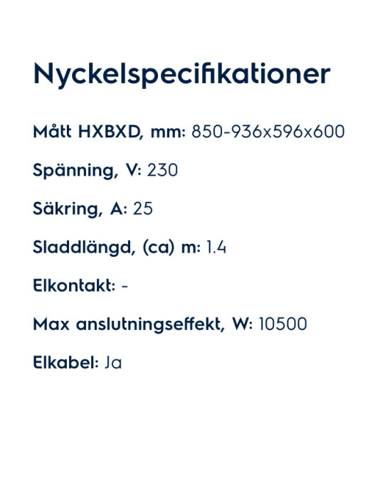

1) Den svarta stickproppen, Schuko-kontakten, ser lite mysko ut där kabeln går in. Jag undrar om det inte är en 3-fas kabel "någon" bara bytt kontakt på. Schuko-kontakten får användas för max 16A. Det är varken säkert eller lagligt med den kontakten med tanke på att spisen skall säkras med 25A.
