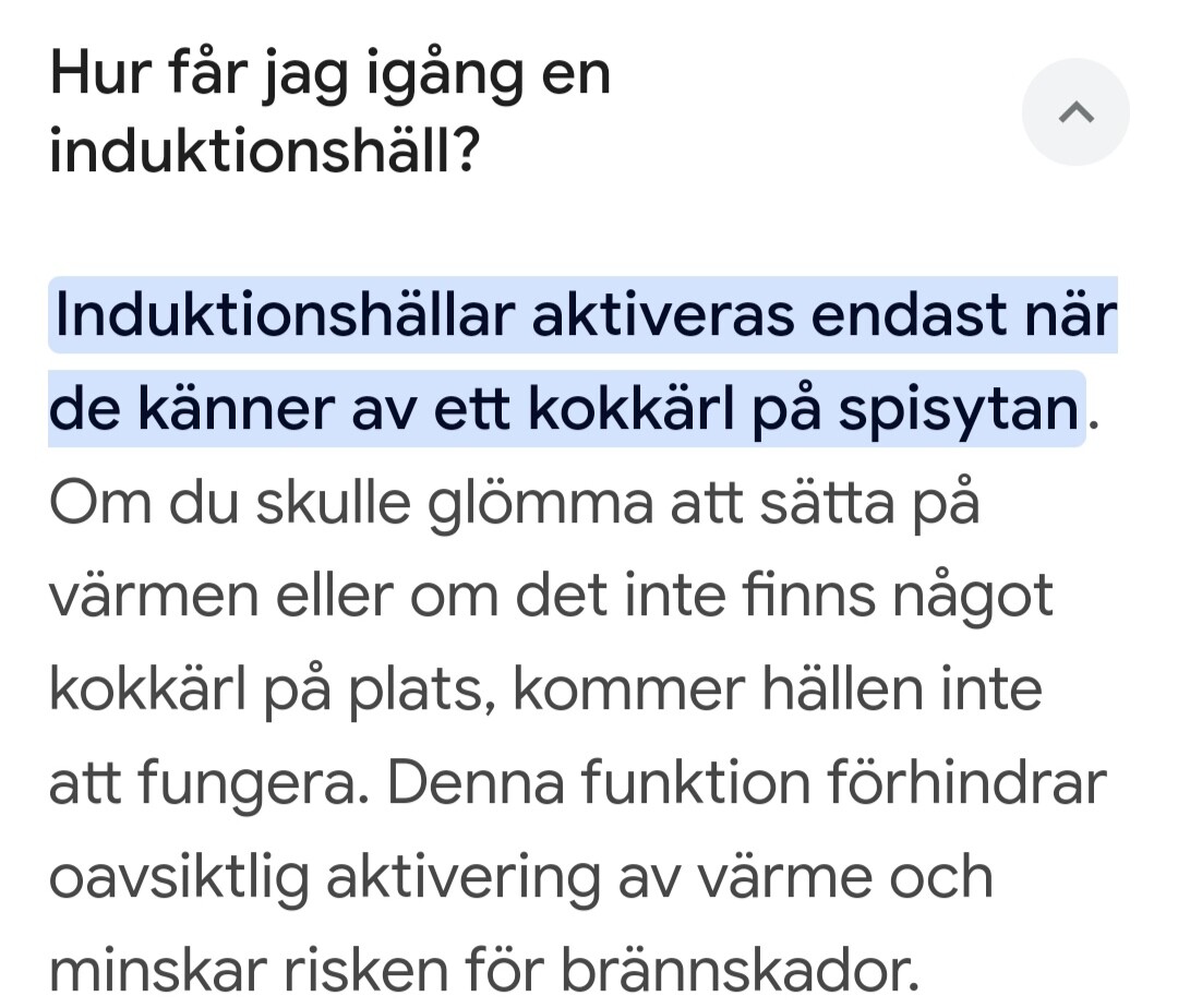

Visst är det väl så att du har en kastrull eller stekpanna på de plattor du testar? Måste bara fråga det.L L-G L skrev:
