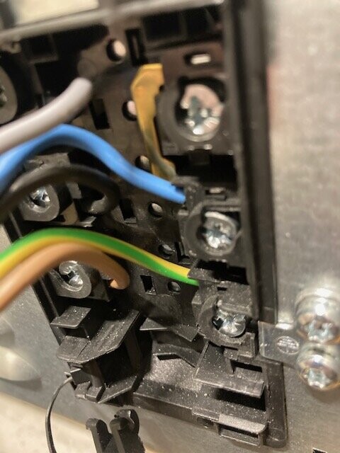

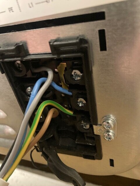

2 plattor fungerar inte i min nya induktionsspis?
Jag hade 400 volt ut och har satt in en induktionsspis på 230.
Hade en elektriker hör som kopplade om allt och satte in ett nytt säkringsskåp.
Visade sig att 2 plattor bara står och tickar, elektrikern kom igen mätte upp att
strömmen går fram till spisen, han sa att det är fel på spisen.
Vi får en ny spis efter många om och men och nu är det samma fel på den.
Har elektrikern kopplat fel eller vad tror ni?

Det finns inga induktionsspisar som går på 400V. Men att en elektriker skulle göra det felet är osannolikt.
Sladden är kopplad med tre fastrådar brun, grå och svart.
Du får nu läsa vad som krävs för din spis om den har fyra värmezoner och en ugn, behöver den tre faser?
Hur många säkringar är till för spisen i centralen?
Men vilka säkringar som används till spisen bör du kunna se i centralen, för det ska en elektriker märka ut idag.L L-G L skrev:
Var spisen färdigkopplad med sladd och kontakt när du köpte den?
Blir det för krångligt nu bör du ta hjälp på plats och inte själv göra något utifrån din kunskap.
Har du ett mätinstrument? Prova i så fall att mäta spänningen mellan grå, svart och brun i plinten på spisen. Det blir alltså tre mätningar som skall ge 400V. Sedan blir nästa mätning att mäta samma tre trådar en i taget mot den blå. Dessa tre mätningar skall ge 230V. Det låter ganska osannolikt att två nya spisar levererats trasiga. Och det låter som en ganska oseriös elektriker som står på sig i det läget utan att göra mer än en enkel mätning.
