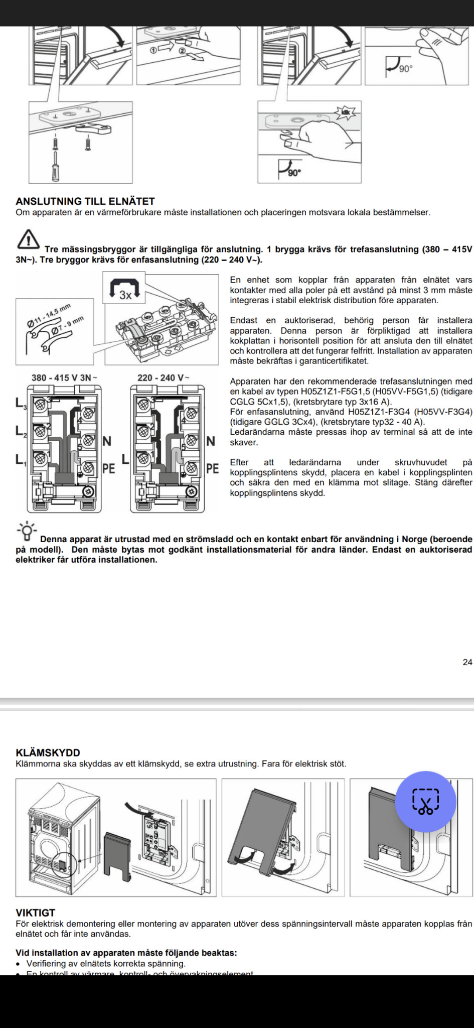

2 plattor fungerar inte i min nya induktionsspis?

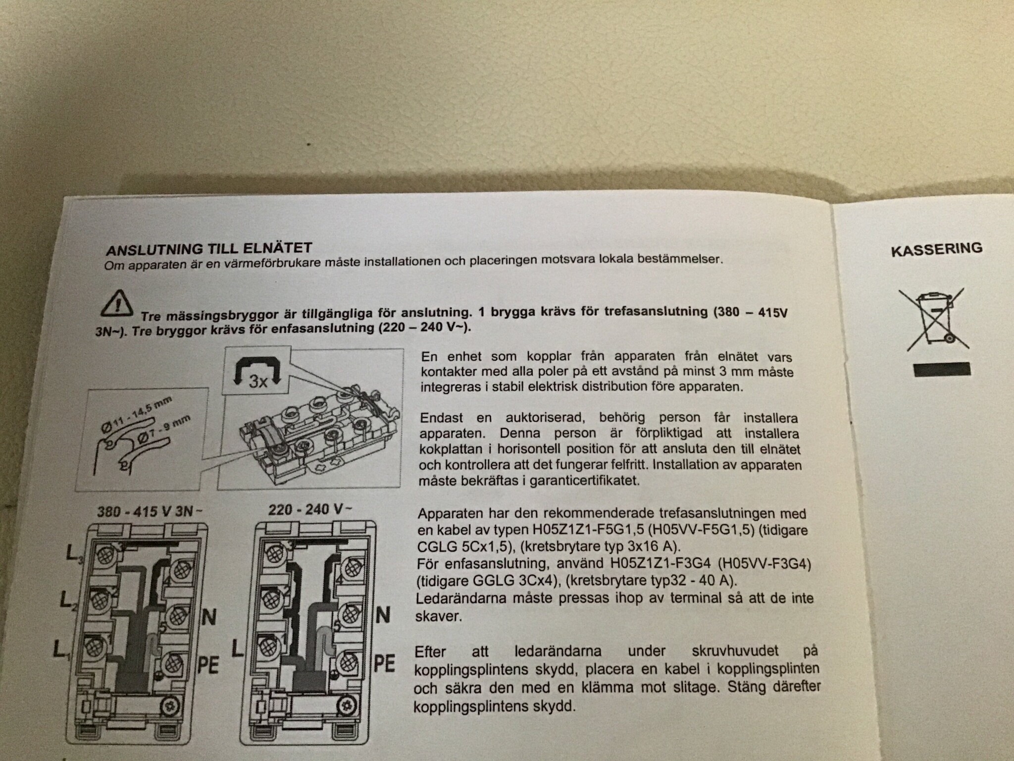

Det syns lite dåligt på bilden. Men det ser ut att bara sitta en mässingbygel enligt inkopplingen för tre faser. Om du bara har två faser fram till spisen så är det felkopplat. Du behöver bygla för två faser eller koppla den till tre faser.L L-G L skrev:

Det finns kanske inte nog med info i tråden för att säga helt säkert vad som är fel. Men ett par saker kan sägas.
1. I spisens anslutningsdosa ser det ut att vara kopplat för en anslutning till tre faser enligt bilden från manualen.
2. Enligt din uppgift är det två faser framdragna till spisen.
3. Oftast är faserna fördelade så att en fas driver spisens högra plattor, en fas driver spisens vänstra plattor och den tredje driver ugnen.
Så om spisen är byglad för tre faser men ansluten till bara två faser får man precis det fel som beskrivs. Om elektrikern anslutit kabeln i dosan på spisen enligt bilden trots att det bara finns två faser framdragna kan man vara ganska trygg i sitt påstående att han kopplat fel.

Det ser korrekt kopplat ut för en 3-fasinstallation bortsett från att dragavlastningen inte har används. (förutsätter att ledarna har skalats av)L L-G L skrev:
Ska spisen funka fullt ut måste den avsäkras med 3 separata säkringar i centralen.
