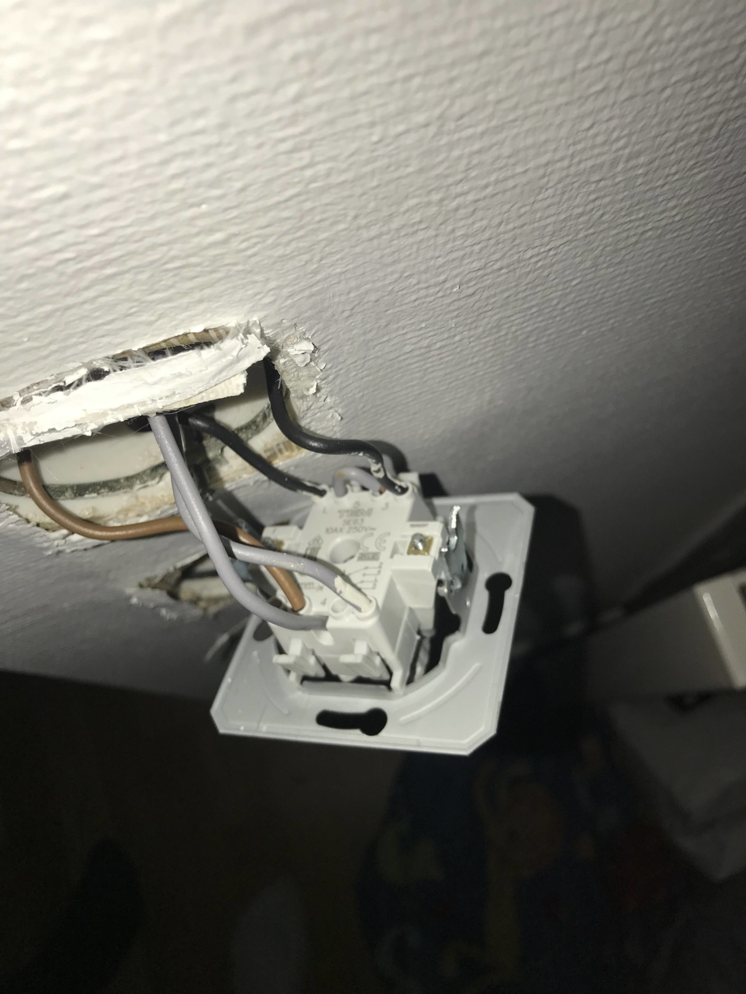

2 enkla strömbrytare till en dubbelbrytare
Ja, alltså, som jag förstår det har du 4 ledare in från ovansidan av dosan och en grön som bara smiter förbi, den har alltså inget med belysningskretsen att göra.
Min gissning är att svart är fas brun är tändtråd och grå är mellantrådar. Så du kopplar svart i en kopplingsklämma, likadant svart som kommer underifrån. Tar två snuttar svart och kopplar på 1 samt 3. Brun på 2 och grå på L och 5.
Verkar detta vettigt?

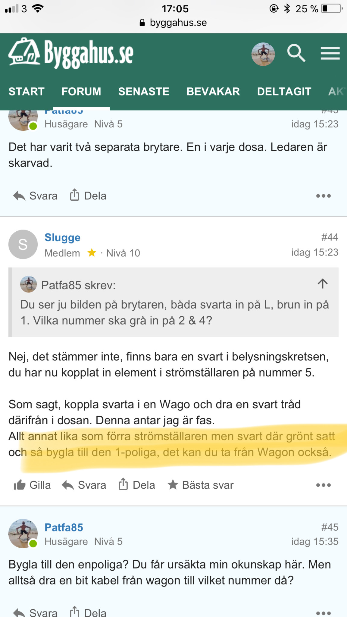

Svart på L, brun på 1, grå på 2&4 och i den förra installationen hade jag en grön på 3. Som jag saknade nu, så satte svart där istället som du sa. och för att länka vidare och få ström byglade jag imellan. Tycker det känns logiskt och det fungerar. Men om du eller nån annan ser att nån katastrof kan inträffa så säg gärna till
En katastrof, blir nog svårt att veta bara genom att titta på någon bild, verkar korrekt elektriskt sätt men jag hade hellre sett att elementmatningen skarvats i klämma bakom, men verkar ju ok, det kanske inte används så mycket heller. Är du säker att det är ett 1-fas element så du inte kan få bakspänning nu då? Kanske bara kan mäta det också eller kolla skyl på element eller central, bör ju vara 1-fas men bäst att kolla så ingen råkar illa ut i framtiden.
Lite tråkigt och tröstlöst att du anstränger dig så lite för att lyssna och lära.
En strömbrytare bör inte ha fler trådar än vad den själv behöver. Man bör undvika att skarva trådar på strömbrytaren. Eftersom en strömbrytare får bytas utan behörighet så är det bra att inte krångla till det. Här har du gjort två skarvar av fasledaren i strömbrytaren, det är inte bra. Fjäderklämmorna kanske inte är av bästa kvalite så du riskerar glappkontakt och varmgång om ledningen även matar elradiatorn under på bild. Så om du inte förstår varför vi råder på ett visst sätt, fråga först och koppla sedan. Du är redan långt ute i tassemarkerna.
Sedan ska du inte fråga vilka färger som ska kopplas vart på strömbrytaren. Du ska sätta dig in i hur kretsen ser ut och vad varje ledare har för funktion och koppla därefter. Det är väldigt enkelt när du väl har kretsen uppritad på papper. Den genväg man kan ta vid byte av strömbrytare är att se hur den gamla var inkopplad och koppla in den nya på samma sätt. Man måste alltså notera hur den gamla var inkopplad innan man kopplar loss den. Det går inte att koppla efter färger utan dessa ska endast användas som hypotes till vad ledaren har för funktion vilket alltså måste kontrolleras.
Och det finnas inga moment av chansning inom detta område, kan kopplar aldrig på chans för att "prova" om det fungerar.

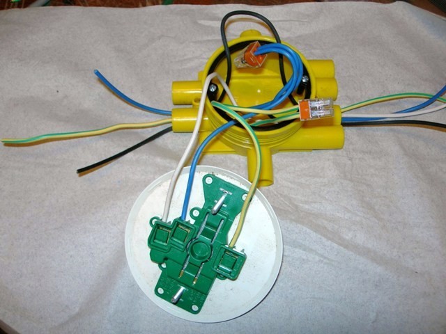

Ok, att förgrena i en toppklämma innebär att du gör så här. I detta exempel är det blå och grön/gul ledare som skarvas i en godkänd toppklämma så att lamputtaget får en stump som bara hör till lamputtaget. Då finns det ingen risk att någon råkar koppla isär dessa av misstag vid byte av lamputtaget.
Det är jag helt med på! Får bryta strömmen igen imorgon eller senare i veckan och förgrena korrekt och koppla det så som det ska vara. Vad anser du om lösningen som var innan? Skalar av mitt på kabeln, drar in till uttaget, virar ett varv runt skruven på strömbrytaren och upp till nästa dosa och gör likadant.

Så kunde man ev göra förr när det fanns en skruv på strömbrytaren att snurra den runt. Men det går ju inte idag.
Jag vet inte om det sagts, men man bör klippa bort 1-2 cm och skala ledaren på nytt för att få fram fräscha och oskadade kardeler. Blir ledarna för korta är det bara att byta till längre.
Och färgerna har en viss betydelse. Man för först o främst använda samma färg som tidigare. Man får bita i äpplet och ta hem 10m-längder så att det finns hemma om man ska hålla på som du, man måste vara beredd på att det strular och att sladdar och prylar behöver bytas.
