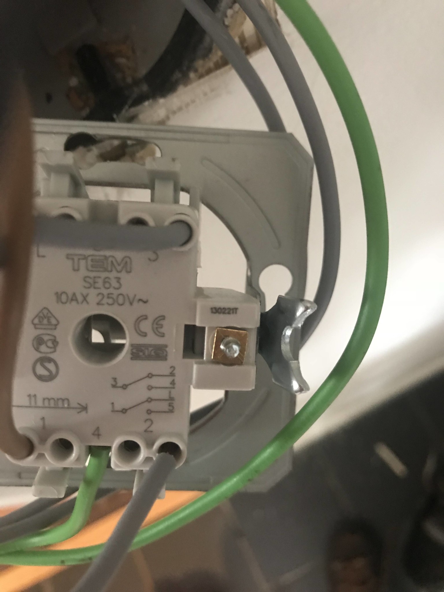

Du får utgå från schemat bak på brytaren och lägga varje funktion på sin halva och det blir då en oanvänd anslutning där du har den enkla brytaren ersatt. Lägg in en bild på baksidan om du inte får rätt på hur det ska vara.
Brytaren i andra delen av rummet som ska styra samma lampa har 2 grå precis som sin kompanjon. Men har två svarta kopplade till samma klämma på brytaren.
Så ser det ut på baksidan
  • Närbild på en elektrisk anslutning på baksidan av en strömbrytare med gröna och grå kablar.
Grön och grå, 3 och 4 ska byta plats.
Protte
Lägg då grön-3 grå-2 och 4 för trappdelen och svart-1 brun-5 för den enpoliga.
Så den svarta ska inte in på ”L” ska den vara tom?
Någon av L eller 5 ska vara tom. Ordningen jag skrev är vettig sett till schemat och hur det fackmässigt bör vara. Funka kan det göra ändå bara en av L eller 5 lämnas tom.
Patfa85
Är en idiotisk uttagsmärkning på den L har ingen vettig betydelse där förvirrar bara. Bättre att det fortsatt med uppräkning av siffror.
Patfa85
Jag testade prototypens lösning och bara skiftade grön och grå, nu funkar det som det ska! Och plats 5 är tom.

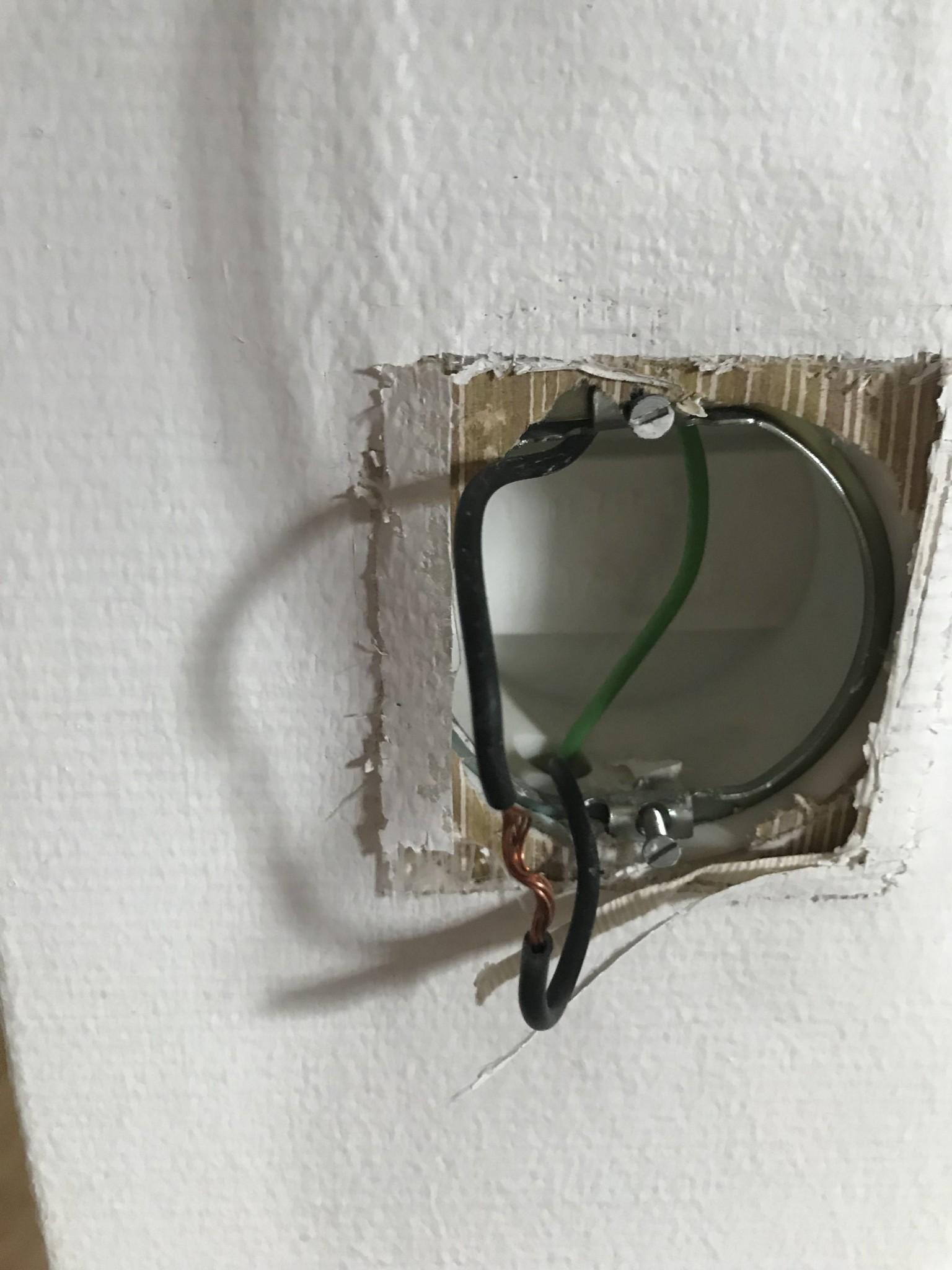

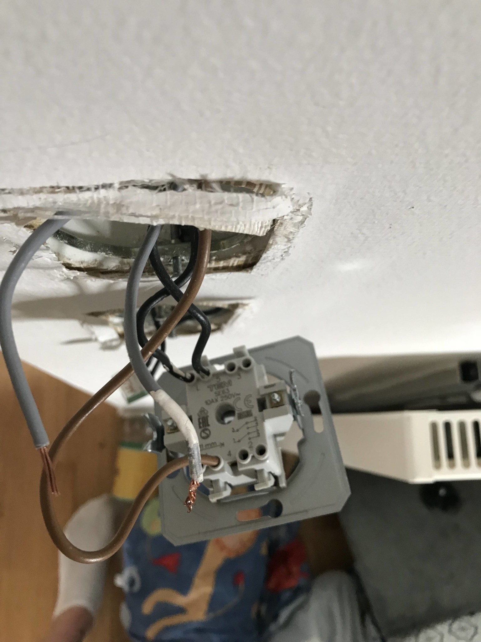

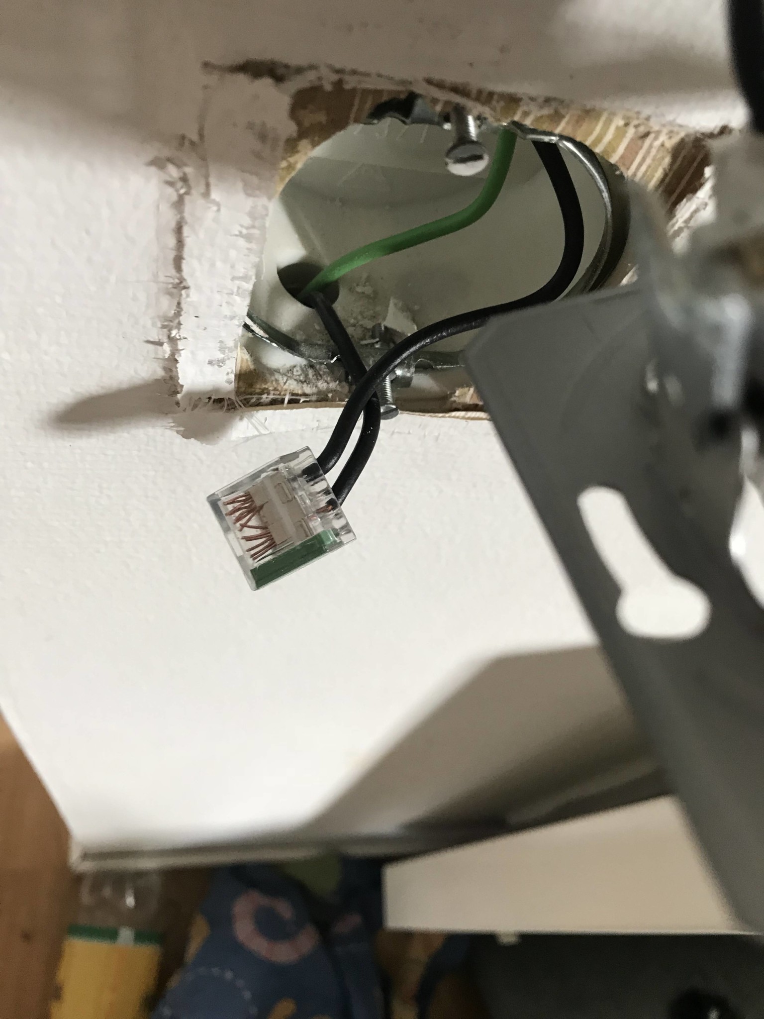

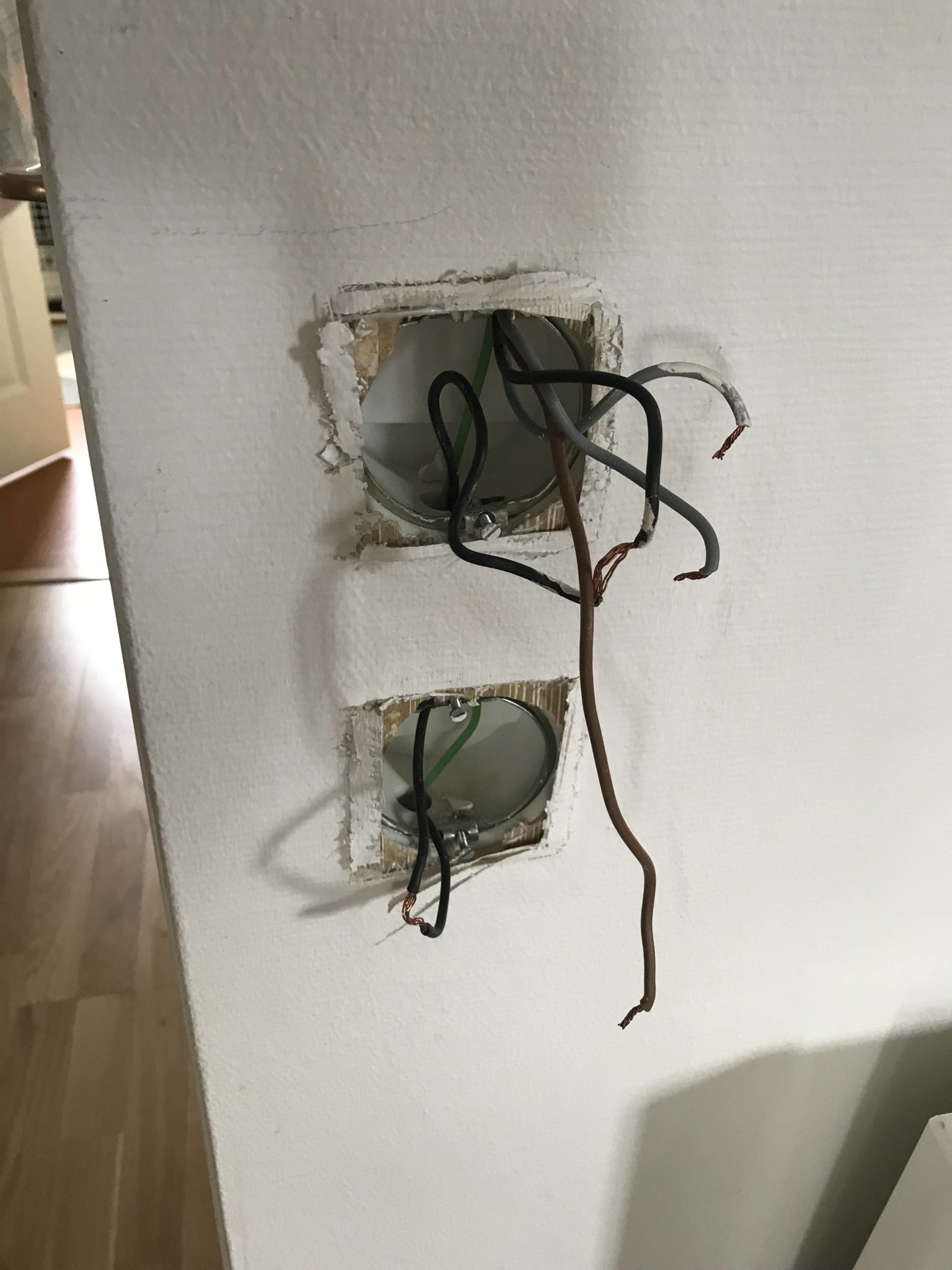

Har ett likadant problem till i andra ändan av rummet. Här har dem dock skalat lite mitt på kabeln och dragit runt skruven i SB och dragit vidare. Då den nedre dosan inte kommer användas går det kanske kapa kabeln och gömma i en toppklämma?
  • Elinstallation med avskalad kabel runt en skruv i en öppen väggdosas fästram, skadat gips runtomkring.
  • Två öppna elektriska dosor i en vägg med exponerade kablar och avskalad kabel runt en skruv.
Vad med den gröna tråden då, slutar den i nedre dosan?
Kan du inte klippa den i uppskalningen i övre dosan och koppla in där samt dra upp gröna tråden och koppla på plint? Vet du vart trådarna går?
Den gröna är bara på genomresa. Vet inte vart den tar vägen. Jag tänker mig den svarta sådär och den bruna inkopplad så. Precis som på förra situationen. Problemet är vart dem gråa ska sitta. Igen
