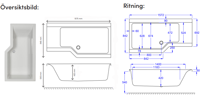

Jag lånar denna tråd lite då jag inte är en matematikprofessor (och ej heller lyssnade på matten under högstadiet). Jag har motsvarande problemställning och behöver hjälp med att räkna ut om ett badkar som är 157,5 centimeter med en "ram" som är 5 centimeter hög kan vikas ner i ett badrum som är 159 centimeter.
Som oftast, det beror på..J jetolu skrev:Jag lånar denna tråd lite då jag inte är en matematikprofessor (och ej heller lyssnade på matten under högstadiet). Jag har motsvarande problemställning och behöver hjälp med att räkna ut om ett badkar som är 157,5 centimeter med en "ram" som är 5 centimeter hög kan vikas ner i ett badrum som är 159 centimeter.
Är du säker att badkarets rundning under ramen eller fötterna inte tar emot?
Annars ska det gå. Om du vill kolla i praktiken kapar du en tvåtums planka i badkarets längd och provar först.
