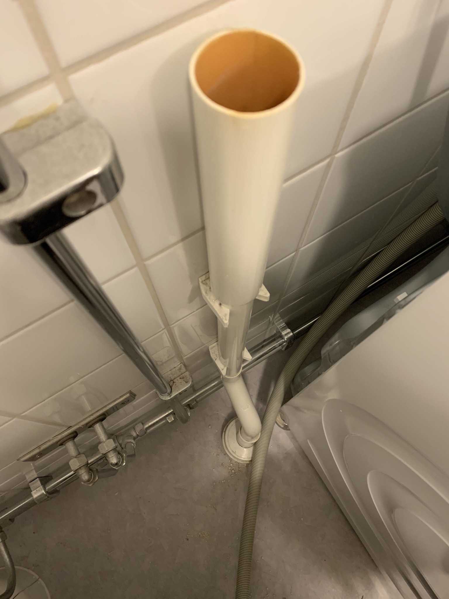

Annan fråga; Öppnade avloppet, och det kom en ”lagom” stark avloppslukt. Hällde ner ett par liter vatten och det tog bort väldigt mycket. Kan lukten bero på för att det varit stängt i många år? Och att det försvinner med tiden nu? Finns nog ett vattenlås i golvet misstänker jag.
Bor i hyresrätt förövrigt
Avloppet ser ut såhär.
Edit: ignorera kattsanden. Har varit gömt av ett skåp. Inte orkat dammsuga ännu! Hehe

Ken eventuellt vara vattenlås precis nere vid golvet, annars så ska det sitta rakt vattenlås & spilltratt,
Här är komplett sats,
https://www.bauhaus.se/tvattmaskinsavlopp.html
