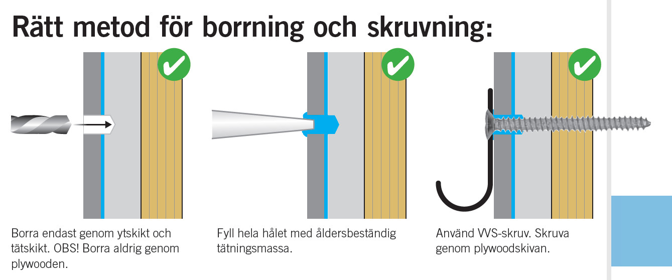

R rqx skrev:
Man kan ju inte dra i 15mm in i plywooden för man får inte gå igenom och sedan får man inte plugga. Så man går in ca 12 mm in i plywooden och sätter upp kommoder på över 50kg? Man måste kottla i alla fall ju :p
Såhär ska man skruva i säkervattenväggen. Alltid med rostfri VVS-skruv!
Instruktionsbild för korrekt borrning och fastsättning av VVS-skruv i säkervattenvägg.
