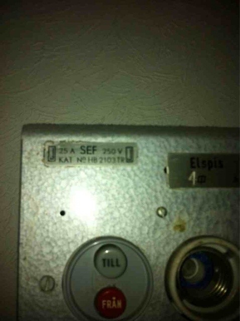

K karlingen #16 Medlem · Malmö · 8 inlägg 24 apr 2012 15:25 karlingen Medlem Malmö 8 inlägg 24 apr 2012 15:25 #16 Alfredo skrev: Det är inte så att uttaget är godkännt för max 25A då? Detta behöver inta ha så mycket att göra med hur det faktiskt är avsäkrat. Jag ska kolla det när jag kommer hem
K karlingen #17 Medlem · Malmö · 8 inlägg 24 apr 2012 19:42 karlingen Medlem Malmö 8 inlägg 24 apr 2012 19:42 #17 Det var en blå märkning. Och det är 25A som ni ser på bilden.. Men blå ska ju vara 20A :-/ Inloggade ser högupplösta bilder Logga in Skapa konto Gratis och tar endast 30 sekunder
Alfredo #18 Besserwisser · Västernorrland · 39 660 inlägg 24 apr 2012 19:46 Alfredo Besserwisser Västernorrland 39 660 inlägg 24 apr 2012 19:46 #18 karlingen skrev: Det var en blå märkning. Och det är 25A som ni ser på bilden.. Men blå ska ju vara 20A :-/ Säkringen är blå och på 20 Ampere. Centralen som sådan är märkt med att den klarar 25 Ampere.
Y yxis #19 Medlem · Västra Götalands län · 4 363 inlägg 27 apr 2012 23:17 yxis Medlem Västra Götalands län 4 363 inlägg 27 apr 2012 23:17 #19 Med andra ord så kan det vara läge att dimensionera kabeln för mer än de 20A som säkringen är på.
