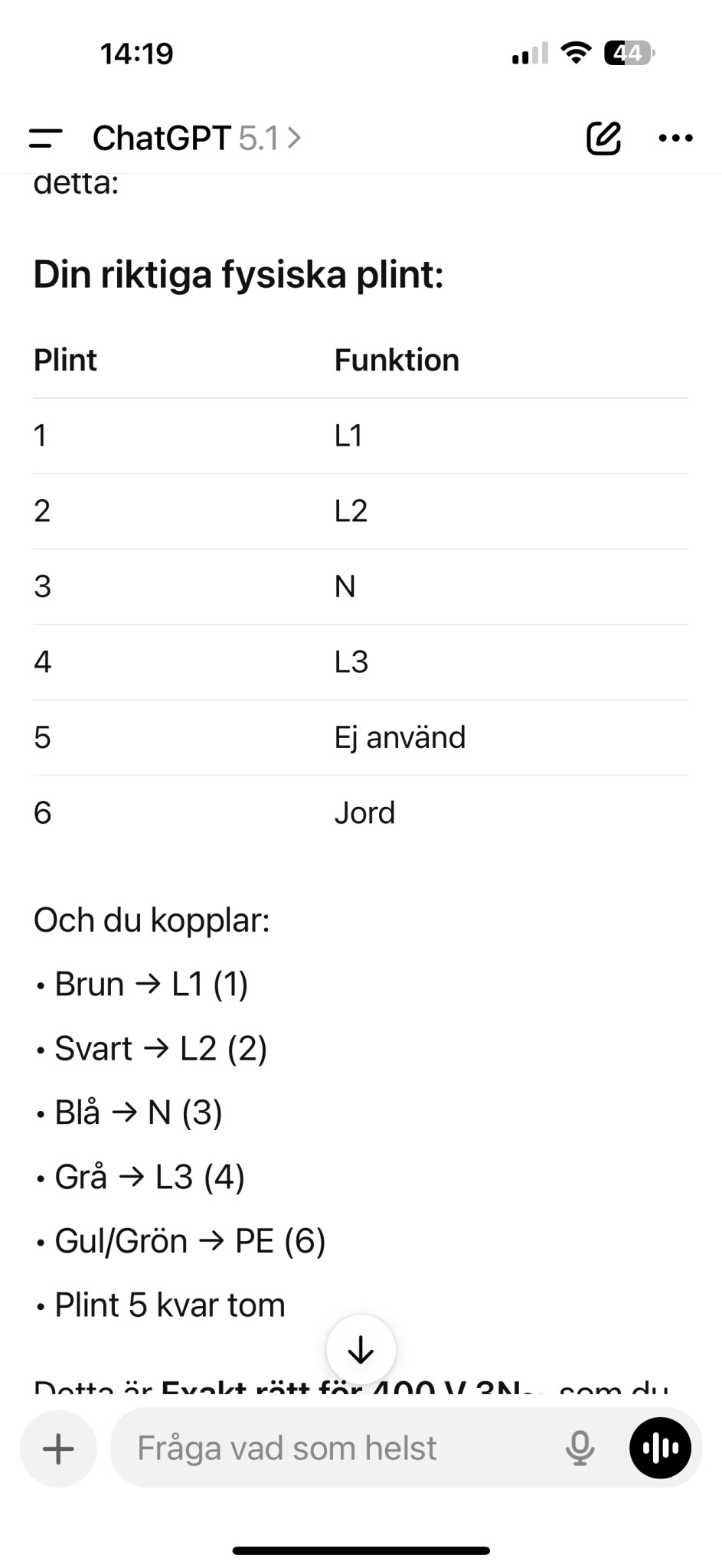

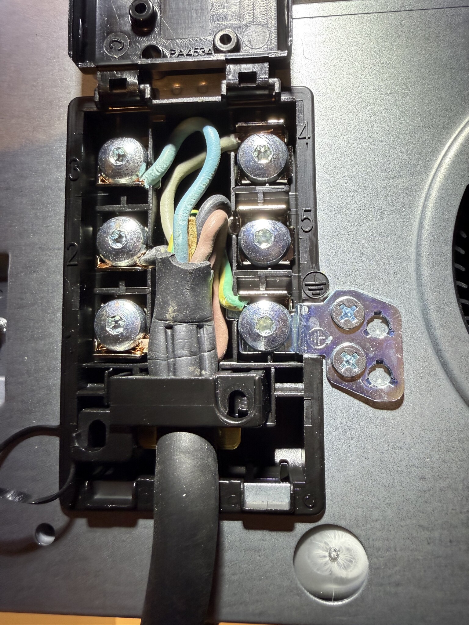

Jag har kopplat upp en ny Siemens induktionshäll (EX85KHYC1) med 3-fas, enligt bild. Sett från ovan så går nollan in i Nr 3 längst upp till vänster. Fas 1 i nr 2 (under nollan) Och fas 3 in i nr 1, längst ned under 2. Fas 3 in i nr 4 längst upp till höger. Nr 5 är tom. Och sedan jord i ”nr 6” längst ned till höger. Det kommer ström till alla faser. Nollan är ”hel”. (Ingen spänning mellan jord och nolla)
Men hällen startar inte. Jag hittar inget barnlås. Hällen verkar död. Det

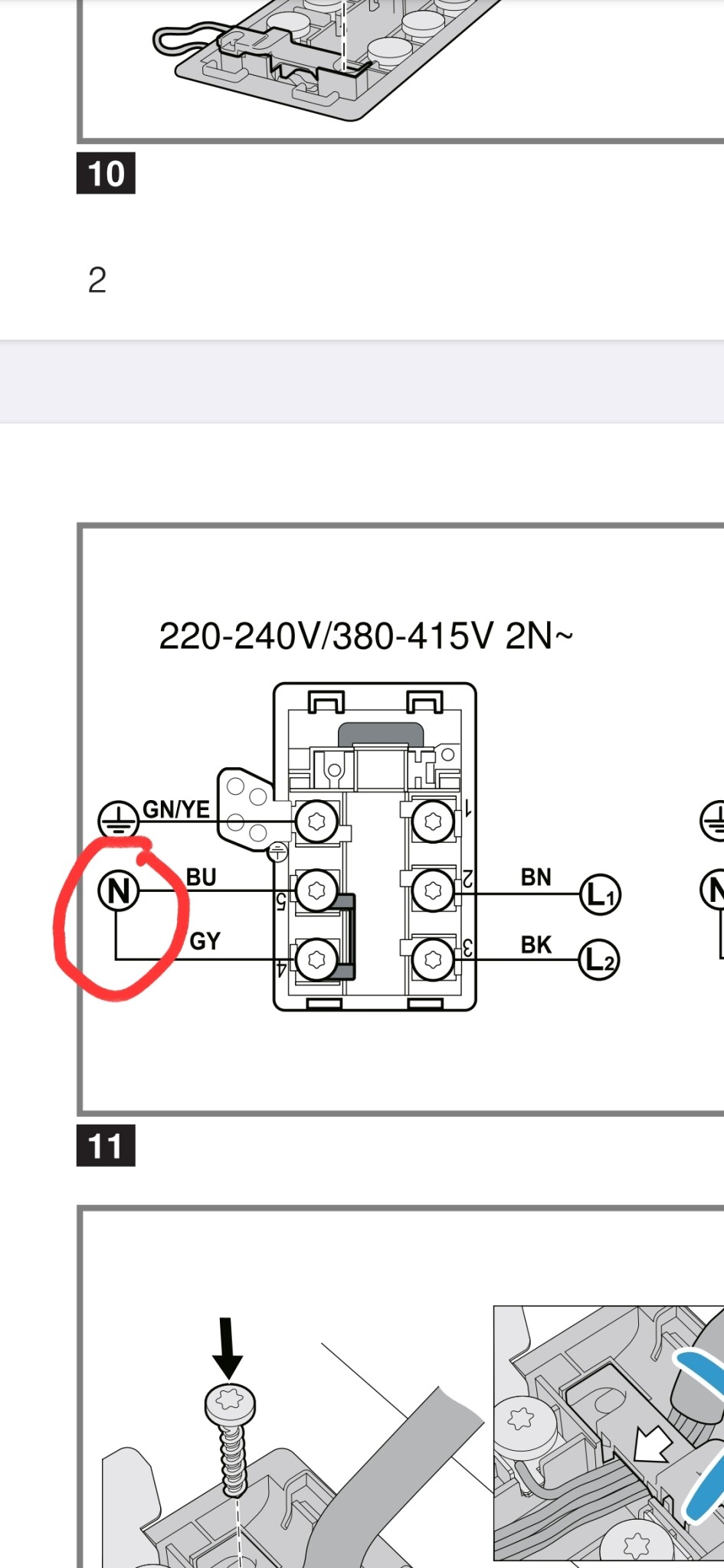

ska verkligen nollan sitta uppe vänster? inte höger?L Lars Lundell 2 skrev:Varför startar inte hällen.?

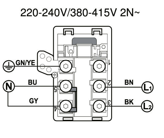

Ingen dekal med installationsschema nånstans?
Jag hittar en Siemenssida som inte stämmer med din koppling, men leta efter ett schema på hällen!
Varför kopplar du in 3 faser? Och det skall inte vara fas på nr 4....L Lars Lundell 2 skrev:Varför startar inte hällen.?

Du har kopplat fel.L Lars Lundell 2 skrev:Varför startar inte hällen.?

Nolla in på 4 eller 5 med bygling. L1 till 2, L2 till 3. Parkera L3 på plint 1.
Jag har kopplat in 3 faser för att jag har möjlighet. Siemens häll kan väl drivas med 3.
Den använder bara två faser.

Varifån kommer den där?
Du måste använda ett schema med ursprung Siemens, och det ska finnas på en dekal på hällen!!
