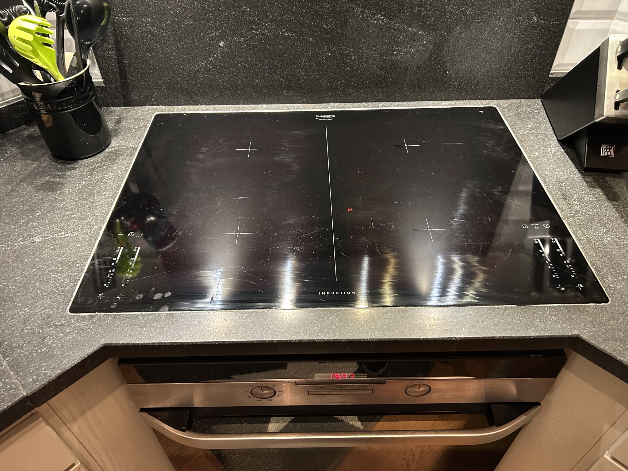

Hej, har en 13 år gammal Husqvarna induktionshäll planlimmad i en kalkstensskiva, börjat låta lite skumt men funkar i övrigt. Är det möjligt att byta den utan att paja strnskivan? den sitter med någon gummilist och säkert limmad i den exakt utskurna falsningen. Alternativt så väntar jag till någon del pajar men reservdelarna efter 10 är inte lätt att få tag på. Hittade en liknande från AEG, men de kan ju ha ändrat något mått, så frågan är vad som är vettigt att göra. En ny skiva kommer att gå på mång gånger mer pengar än hällen, och dessutom skiftningar mot övriga bänkskivor…

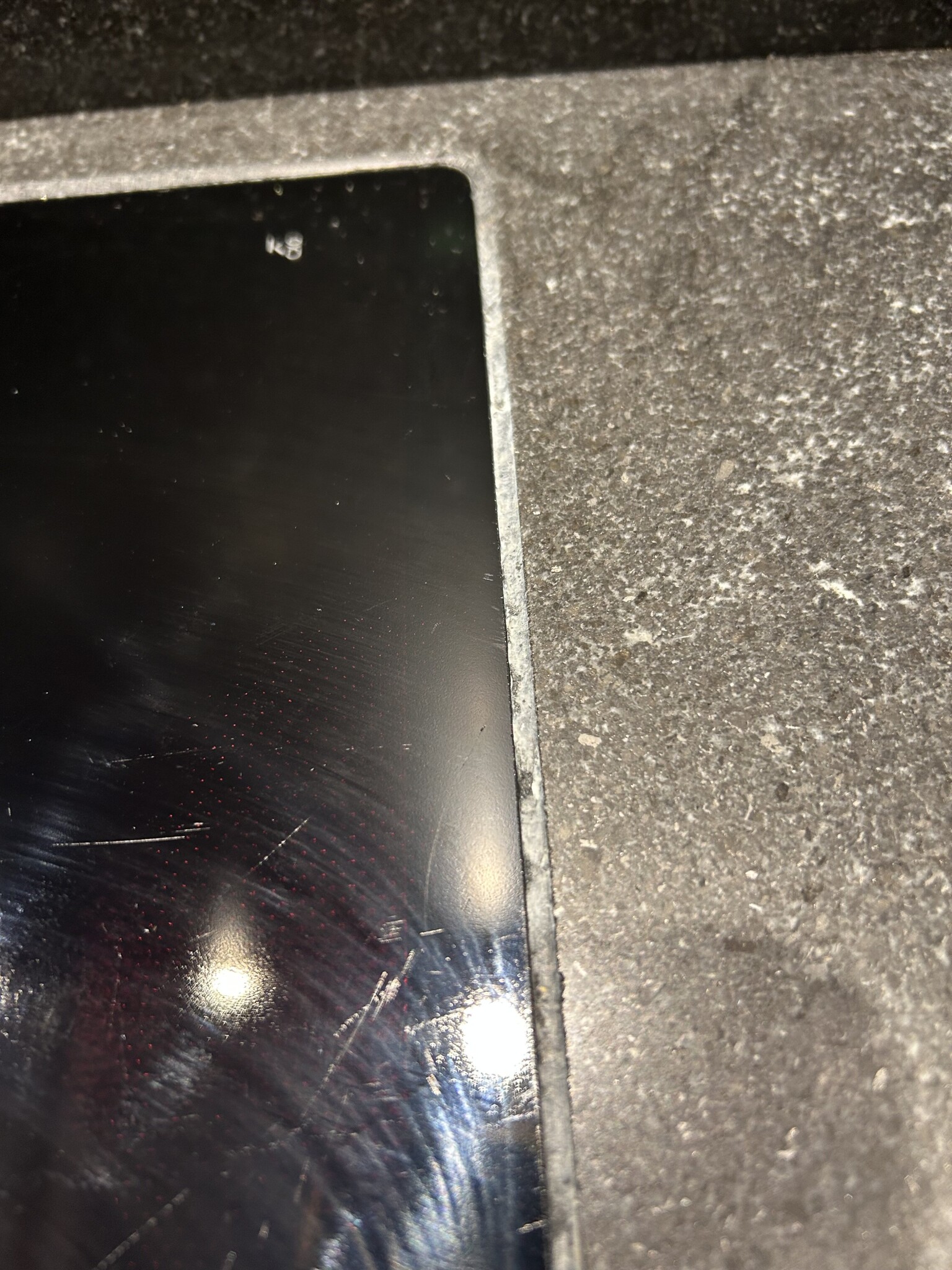

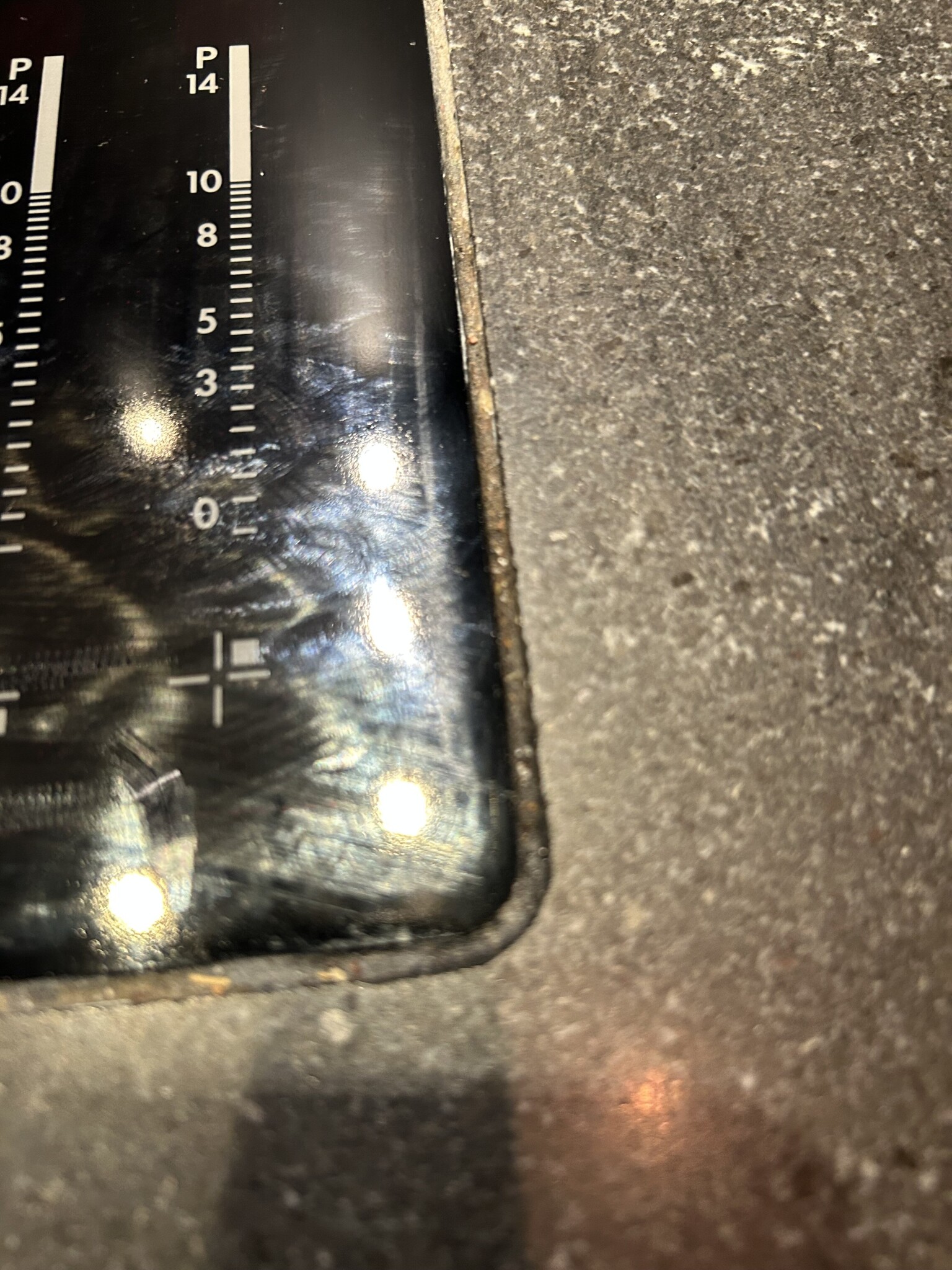

Nu blev jag nyfiken, den är nog inte limmad skickar med ett par bilder, gissar att den sitter i ett laserskuret hål, sedan vilar den på gummilister skm följer med hällen och så är det svart silkon ru t om som har börjat bli lite trött i pälsen. Den hällen jagbser hos AEG idsg 70 cm har samma mått på ritningen, men visst det är ju ingen garanti. Har öven en video från AEG däe de skär bort silikonen, lyfter bort hällen och rensar för att ins5allera en ny :-).
Menar du att det är sämre kvalitet idag så undrar jag vilka delar som brukar paja, det finns både elekgronikkort och själva plattorna hos elux fortfarande.
  • Induktionshäll monterad i diskbänk, omgiven av gummilister och svart silikon, med köksutrustning bredvid.
  • Tätning med svart silikon runt glas häll, monterad i laserskuret hål i stenskiva. Silikonen ser sliten ut.
  • Närbild av en inbyggd häll med slitna svarta silikonkanter mot en stenskiva. Markeringar för temperatur eller styrka syns på hällen.
Den hällen ligger säkert uppiftån på den ljusa kanten och någon tätning mellan skiva och häll. Ta ut allt från skåpet och kryp in, då kan du se eller kan mäta hällens undersida, som är detsamma hela vägen upp till skivans överkant. Någon millimeter kan det skilja, liiiiite större hål i skivan.
