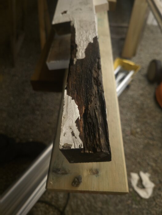

JJE3519 svarade i tråden Utealtan i obehandlat virke??.Såhär vackert var det obehandlade virket efter 10 år, så aldrig att det kommer dit likadant igen. Med impregnerat så blev det rätt ok...
JJE3519 svarade i tråden Utealtan i obehandlat virke??.Det var riktigt genommurket på sina ställen, och kände mig inte sugen på att göra om det efter 10 år igen, så det blev därför...

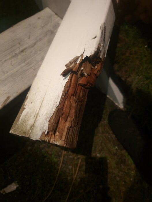

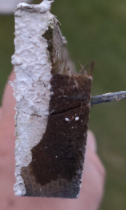

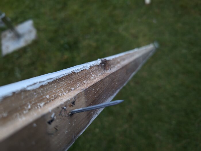

JVi köpte huset 2020, altanen var byggd ca 2015 av tidigare ägare. Så i våras att träet såg misstänkt dåligt ut och mycket riktigt så var...
JHåller på att byta ut lite dåligt trä på altanen. Denna sitter längst upp som avslutning på fjällpanelen på sidan av altanen, den täcker...

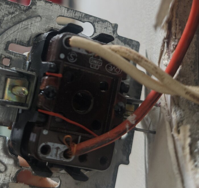

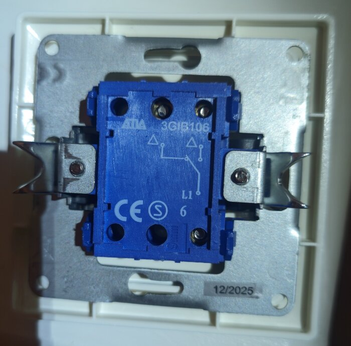

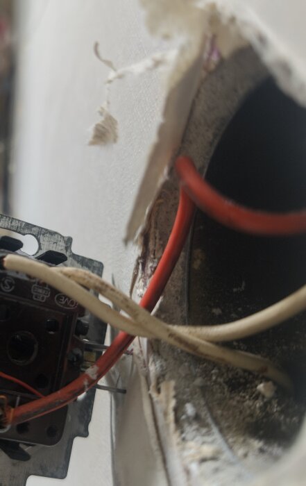

JOm man ansluter i den som är rakt över mot L och vänder så att texten är läsbar (inte upp och ner) så tänds det när man trycker på...
Jhar du en multimeter/kontinuitetsmätare så kan du möta mellan L och en av pilarna på brytaren, gör inte detta om den är inkopplad dock!!
JDu får testa, antingen är det rätt eller om det är fel kan man byta uttag eller vända knappen. Det finns många sätt att flå en katt 🐱
JJE3519 svarade i tråden Bytte strömställare till lampan, och då dog vägguttaget.Går det se på bilden vilken man ska använda om man vill lampan ska tändas om man trycker på nederdelen? Eller får man testa sig fram?
Jden röda kan du sätta i valfri av de två ”utgångarna” vid pilarna, beroende på om du vill ta tänt eller släckt när man trycker på...
JJE3519 svarade i tråden Bytte strömställare till lampan, och då dog vägguttaget.Ni alla är ju kanon, tack för alla svar! Fotografen, Jag ska prova imorgon, och hoppas jag får till det.
JJE3519 svarade i tråden Bytte strömställare till lampan, och då dog vägguttaget.Jo du har rätt, jag ser det nu, två hål, en skruv. Så den röda i uttaget precis mittemot?
JEller nej, uttaget kommer inte funka då heller om mitt antagande är rätt. De två vita är vad jag tror fas och vidarekopplad fas till...
JJE3519 svarade i tråden Bytte strömställare till lampan, och då dog vägguttaget.Men även på den nya så har nog de två vita kontakt med varandra, då kablarna hålls fast av samma bleck. Den röda och en vit kabel kom...
Jdu har köpt en trappströmställare, den är inte ekvivalent med din gamla brytare.
JJE3519 svarade i tråden Bytte strömställare till lampan, och då dog vägguttaget.Ajfn.. förstod jag skulle köpa fel ändå. Nej, uttaget är dött oavsett om lampan är tänd eller släckt. Den nya är en billig Gelia från...
JJag köpte en Gelia strömbrytare för att byta ut den gamla som säkert är 40 år, tänkte att om jag kopplar in exakt likadant så ska det ju...
