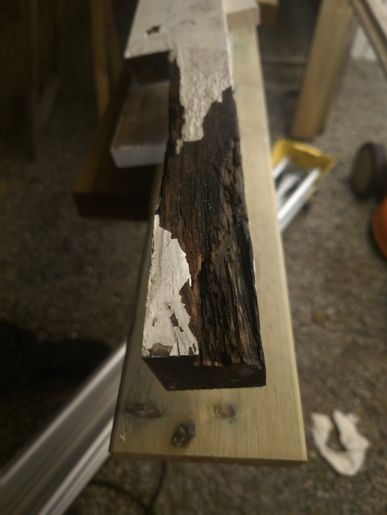

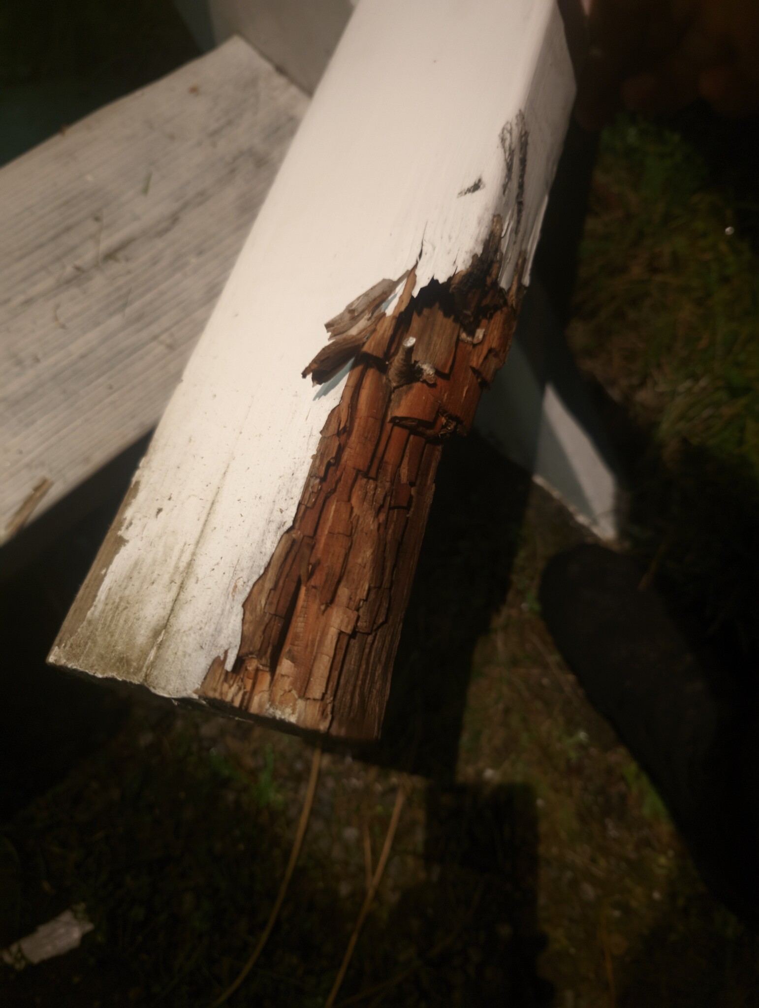

Vi köpte huset 2020, altanen var byggd ca 2015 av tidigare ägare. Så i våras att träet såg misstänkt dåligt ut och mycket riktigt så var det riktigt murket på många ställen. Nu när jag rev ner för att byta ut det mesta såg jag att de hade byggt med "Dry graded C14‑virke", d.v.s. obehandlat trä. Jag byter rubbet mot impregnerat.
Min lekmannafråga är: det kan ju inte vara brukligt att man bygger med obehandlat trä utomhus? Även i stolpar som låg 5 cm över backen. Jag misstänker i så fall att den som byggde inte var den smartaste.

Såhär vackert var det obehandlade virket efter 10 år, så aldrig att det kommer dit likadant igen.

  • Skadat, obehandlat trä med avflagad färg efter 10 år, visar nedbrytning innan behandling med impregnerat trä.
  • Förmultnat obehandlat trä med avskavd vit färg, reflekterar 10 års exponering och kommande byte till impregnerat trä.

Obehandlat? Såvitt jag kan se är det målat ( förmodligen runt om med en tät plastfärg eftersom det ruttnat.
Jonatan79 och 2 till
såg likadant ut på de delar som inte var målade.
