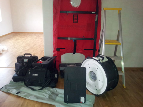

Utrustning för provtryckning
Utrustningen för provtryckning uppställd. Foto: Lars Bärtås

Viktor Olsson har begärt att få en ritning över huset. Med ritningen går han runt, rum för rum, och tätar alla befintliga luftkanaler och ventiler. Han kontrollerar även att fönster och ytterdörrar är ordentligt stängda. Om en tilluftsventil inte är stängd eller ett fönster står lite på glänt blir mätvärdena missvisande, påpekar han.
– Det finns normer för vad man ska stänga till i byggnaden inför en provtryckning så att resultatet blir korrekt. Däremot ska man inte täta nyckelhål och liknande punkter som husägaren normalt inte förseglar.
fläkten uppriggad i dörren inför provtryckning
Fläkt uppriggad i tät duk vid ytterdörren. Foto: Lars Bärtås
Provtryckningen sker via en fläkt som riggas upp i en tät duk kring en ytterdörr. När fläkten går igång skapas ett undertryck i huset genom att inomhusluften pumpas ut. Via mätningar kan man sedan se hur mycket luft som tränger tillbaka in i huset. Med utgångspunkt från klimatskalets area (golv, väggar och tak) kan man sedan räkna ut luftläckaget liter per sekund samt omslutningsarea (l/s, kvm).
