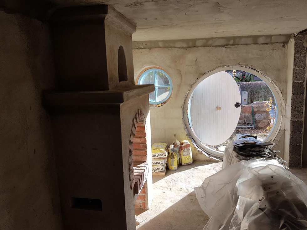

Innertaket är nu helt färdigt i hobbithuset ute i Nacka i Stockholm. Fredrik Sandell och hans entreprenörer har jobbat stenhårt sedan vi sist besökte dem. Ett välvt tak med mäktiga takbjälkar möter nu blicken när du tittar upp - både i vardagsrummet och i köket.
Men det var inte helt enkelt att få till ett välvt tak när utgångspunkten var ett kantigt betongtak med skarpa hörn.
– Det var putsaren som till slut kom med den geniala idén att använda frigolit, en särskild duk som man kan putsa på och gamla plank som får sticka fram och se ut som takbjälkar, säger Fredrik Sandell.
Taket är utifrån och in uppbyggt av platonmatta, fuktmatta och betong. På detta har de monterat tio centimeter frigolit samt ytterligare frigolit i hörnen som har formats till en skålform.
Innertak i hobbithuset
Det välvda innertaket med synliga takbjälkar. Foto: Fredrik Sandell
- Sedan sätter man upp en särskild duk man kan putsa mot, som man fäster i betongen med långa skruvar. Den är som ett nät och man putsar direkt på den i lager tills taket får det utseende man är ute efter, säger Fredrik.
Därefter har de tagit gamla plank som de fäst upp i betongen med långa skruvar. För att det ska se ut som att det är takbjälkar har de putsat ytterligare en gång så att upplevelsen blir att de kommer ut ur det välvda taket.

Hobbithuset må ha värmegolv i hela huset, men en brasa måste det såklart också finnas.
Från början skulle vardagsrummet ha utrustats med en gjutjärnskamin som Fredrik hade blivit sponsrad med. Men efter överläggningar med muraren kom de fram till att det ska vara en öppen spis i ett äkta hobbithus.
- En liten, gemytlig öppen spis där man kan ställa en kittel och koka vatten. Så tänkte vi, säger Fredrik.
I slutändan blev det dock en rejält tilltagen öppen spis. Och trots att rökröret går ut genom väggen byggde de på den på höjden så att det ser ut som att den löper ut genom taket.
Öppen spis
Specialdesignad öppen spis i hobbithuset. Foto: Fredrik Sandell
Den öppna spisen är nu vardagsrummets mittpunkt.
– Den blev inte så liten som vi först hade tänkt. Den går från golv till tak, och är ett konstverk i sig, säger Fredrik.
Det kluriga när man har öppen spis är att rökröret måste vara tillräckligt långt för att det ska bli bra drag i det. I jordkulan var detta svårt att få till. De vet ännu inte till 100 procent om de lyckats.
– Vi har inte hunnit provtrycka än så det är lite nervkittlande. Men vi har testat med röksticka och då såg det ut att vara bra drag.
