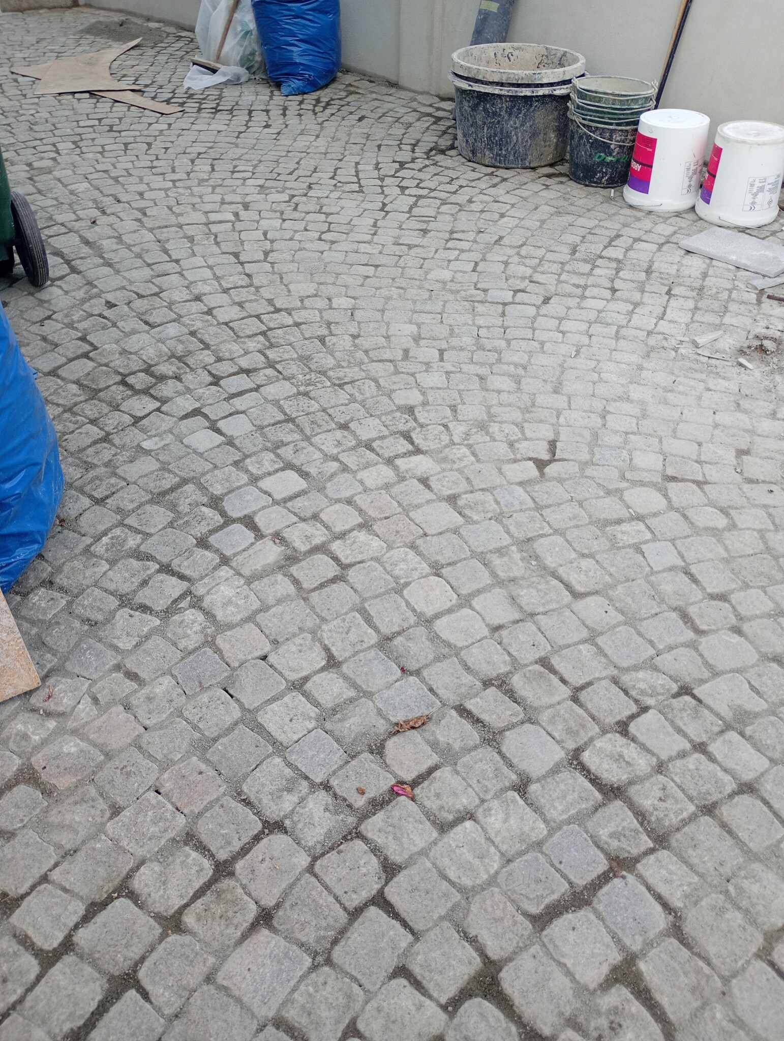

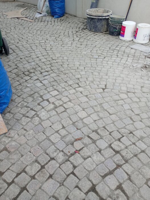

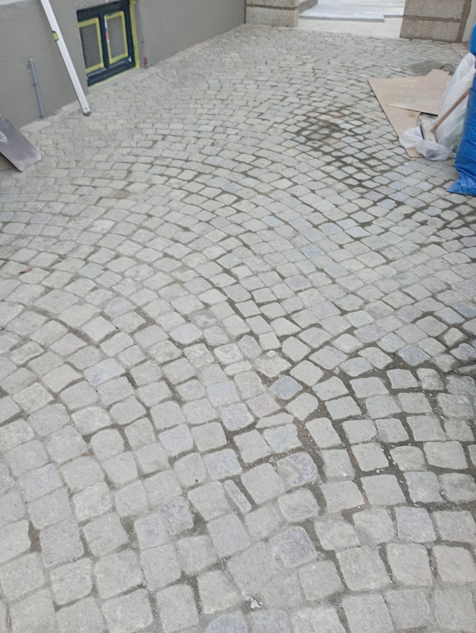

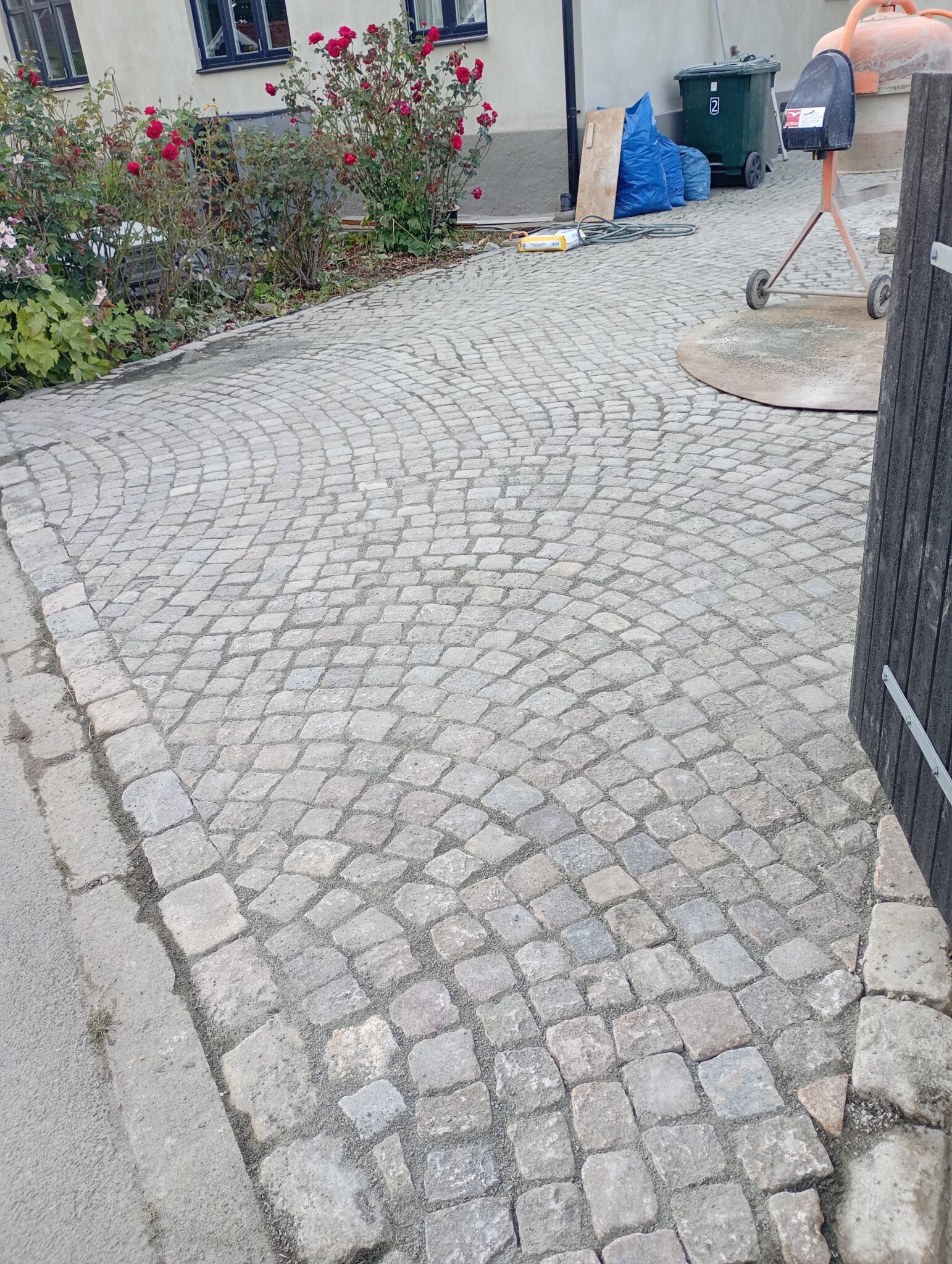

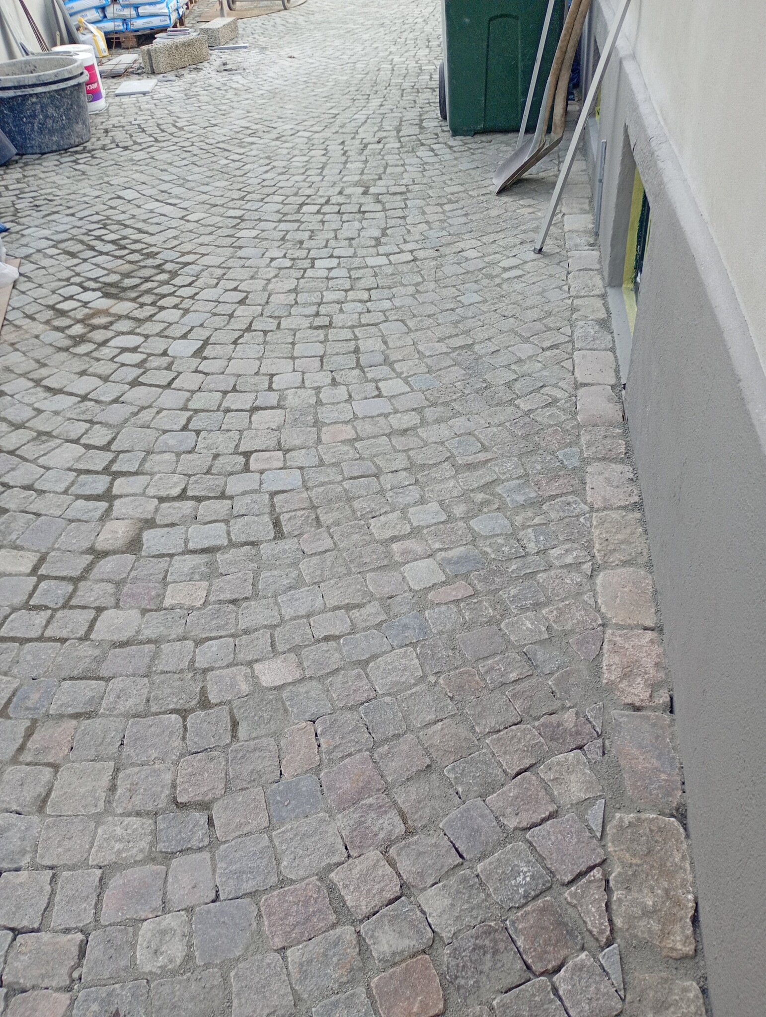

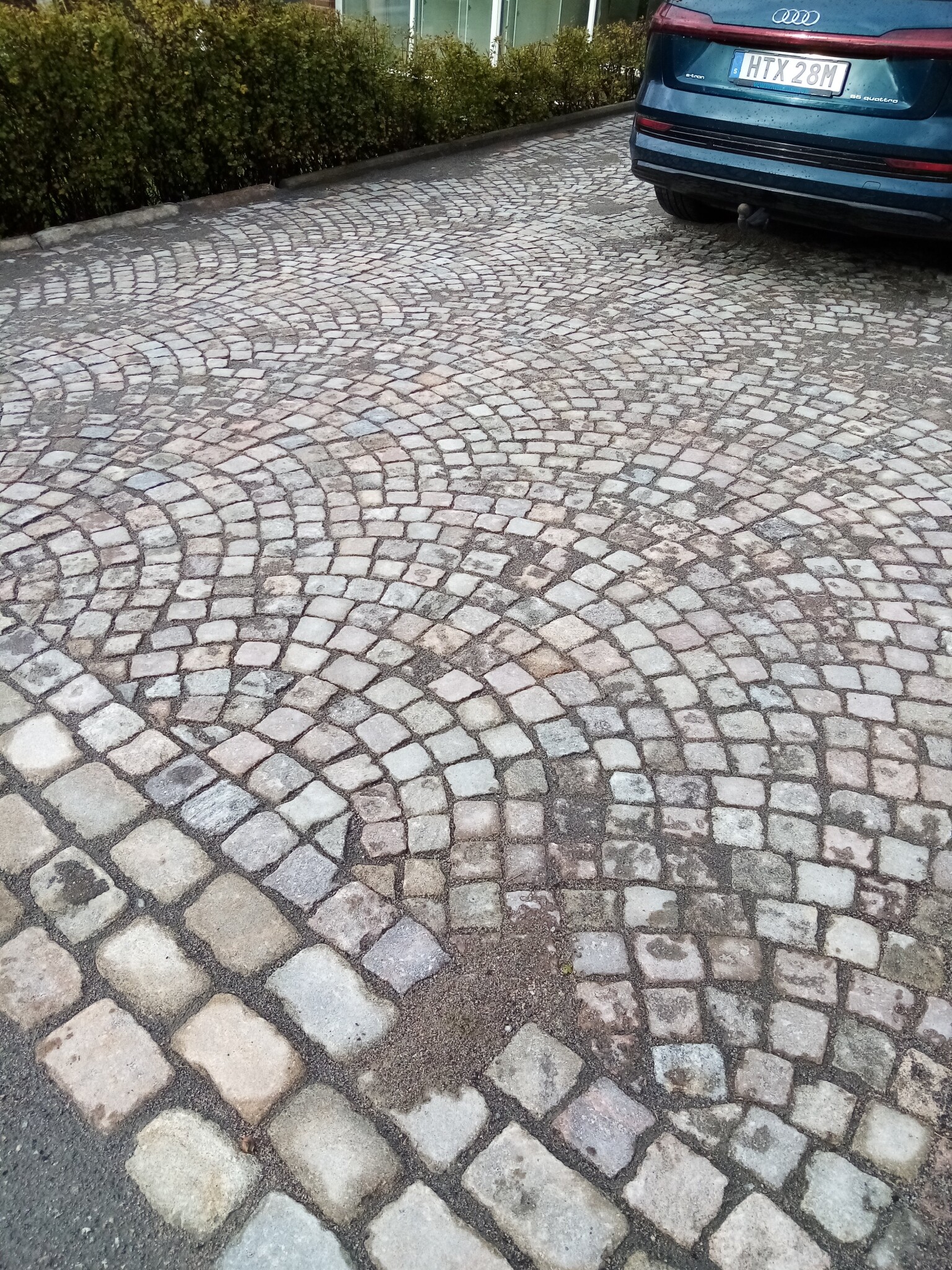

Välrenommerade byggfirman som är specialister på att mura och putsa har gjort mycket bra arbete på huset.
De skulle nu lägga smågatsten i bågmönster.
Resultatet blev som bilderna visar.
Ska de få betalt för arbetet?
Ska man vara nöjd?

Du skulle avbrutit dom i tid!
Baba_yaga
Dom måste ha varit skelögda eller pitt ögda, OMG 🫣
Luddis_1
Har du inte inspekterat efter hand?
Tänker att det borde ha tagit ganska många dagar att lägga allt det där.
I övrigt har jag ingen kommentar om utseendet, vet inte vad man kan förvänta sig av små stenar.
Ta ett snack med den ansvarige och kräv att de skickar någon som faktiskt kan hantverket för att rätta till det slarviga arbetet som deras praktikant har utfört. Stoppa all betalning tills allt är klart och fackmannamässigt utfört
Obs försök håll trevlig ton
Hur är det möjligt att "rätta till det slarviga arbetet"?
Måste inte alla smågatsten rivas upp då?
Firman var definitivt inte snabba utan minst 3 man höll på över 4 dagar med 65 kvm smågatsten.
En riktig stensättare hade gjort ytan med en hantlangare på två eller tre dagar.
Är inte helt lätt att inspektera en pågående stensättning då det inte är fria ytor och ligger lager med sättmaterial ovanpå ytan.
Ja
Hur ska det kunna läggas bättre? Ojämna gatsten i bågform. De två parametrarna ihop!?

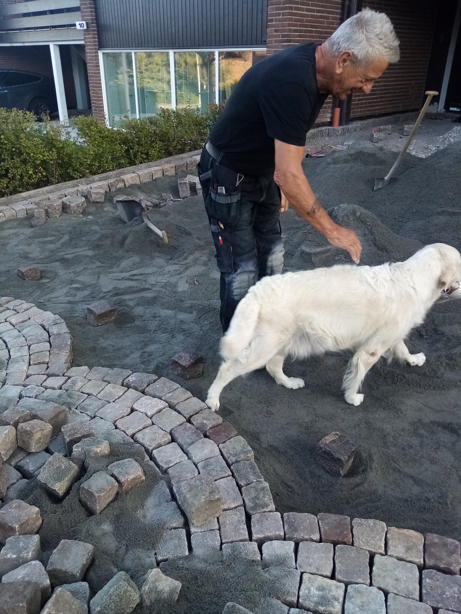

Med kunskap och hantverkskicklighet kan man skapa vackra stensättningar. IMG_20210909_073711.jpg
