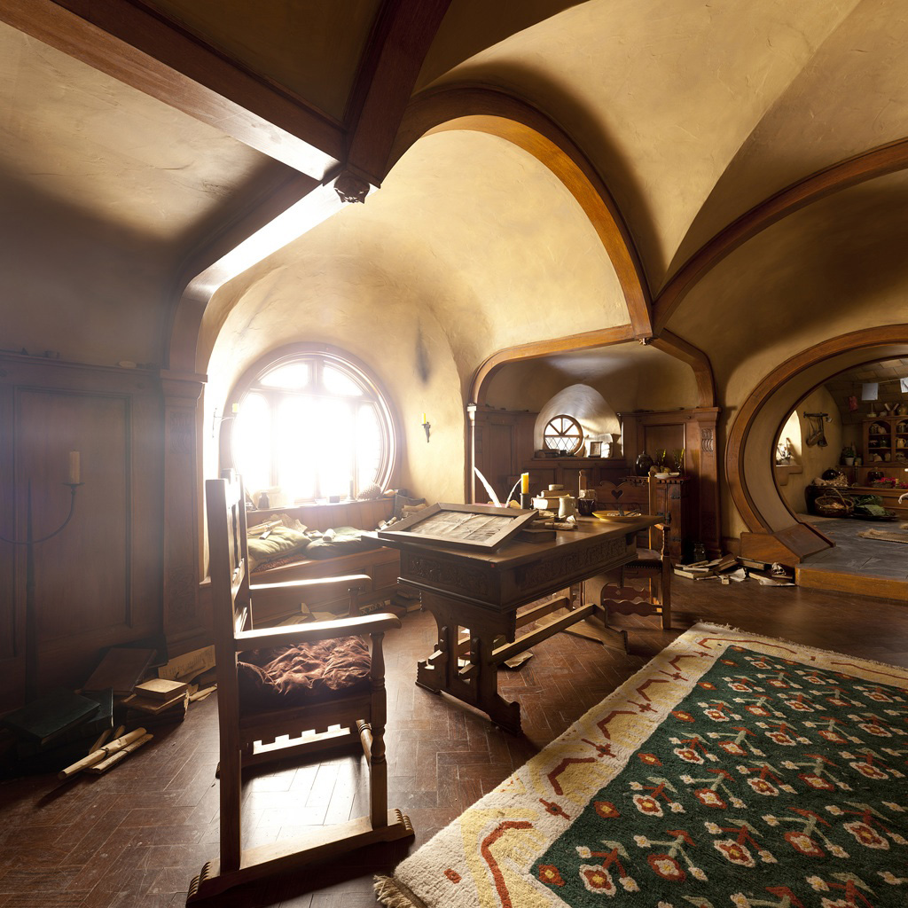

Hobbit
Interiören i Hobbit-filmerna.

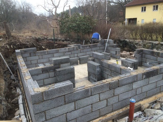

Fredrik har lagt en kulvert från huset (bergvärme) till jordkulan som innehåller rör för vatten och golvvärme. Själva jordkulan står sedan på en gjuten, isolerad platta med vattenburen golvvärme i. Ett FTX-system sköter ventilationen.
Stomme av leca
Hobbithuset har en stomme av leca. Foto: Fredrik Sandell
De tre dolda sidorna på huset består av lecablock med två isodränskivor på utsidan som ska se till att fukt inte tränger in i konstruktionen utan istället leds ner i dräneringen. Ovanpå detta ligger jord och därefter sedummatta - det var för brant för att plantera gräs och få det snyggt.
