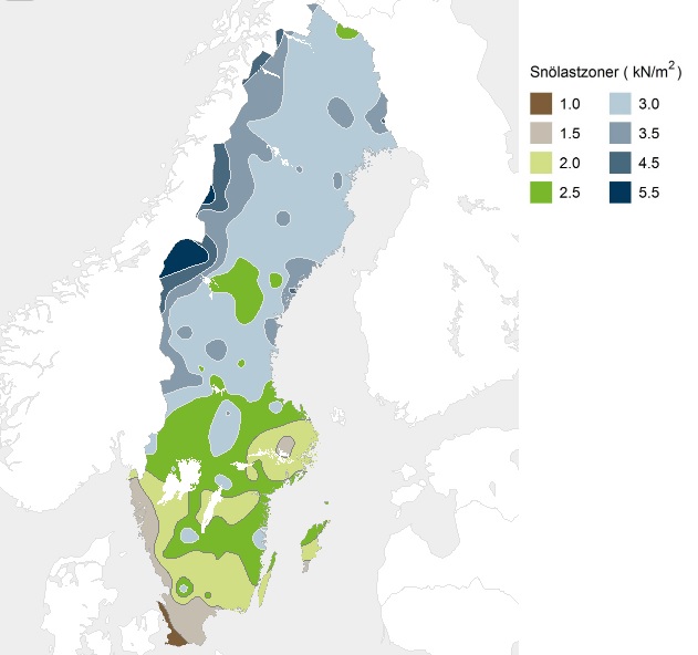

Byggnadstekniska Byrån har på uppdrag av Villaägarnas Riksförbund kontrollerat tre byggsatser från välkända tillverkare och återförsäljare för att se hur de klarar snö- och vindlaster. Resultatet är nedslående. Ingen av de tre tål väderförhållandena sett till hela Sverige, en av de tre (Alu 4) klarar inte snölasten i någon del av Sverige alls.
- Det frihängande taket för carport klarar snölast på 0,6 kN/m2 enligt leverantören, vilket inte uppfyller normen. Minsta snölast enligt norm är 1,0 kN/m2 i Sverige, skriver Byggnadstekniska Byrån i rapporten.
De två andra testade är Jabo Visby 15 som visar sig uppfylla norm upp till snözon 2,0, således främst nedre delen av Sverige. Och Arholma 16 som klarar upp till snözon 1,0, vilket enligt Boverket utgör en liten del av södra Sverige.
Snölastzoner

Du som går i tankar att köpa en byggsats bör kontrollera bärförmågan och ställa den mot den zon du bor i. Har du redan köpt en kan du behöva förstärka den.
- Om man har uppfört en otillräckligt dimensionerad byggnad, är det lämpligt att förstärka konstruktionen, säger Johan Smeds.
