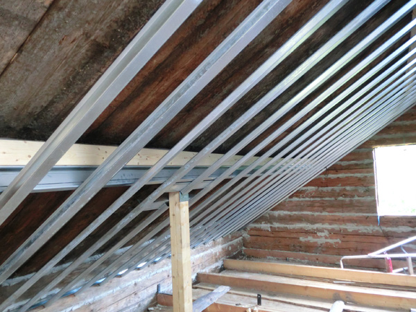

Väggarna saknar traditionella lösningar så som luftspalt och plast. Istället sitter det stålreglar och dubbelgips överallt direkt efter isoleringen. Golven består av klinker på bottenvåningen och på loftet ligger våtrumsgips (Magnaboard) på ett bjälklag av industriplåt. Taket består utifrån och in av plåt på stålläkt, diffusionsöppen underlagsduk från Isover, råspont, isolering, takstolar och därefter takgips som hänger i stålreglar.
Förutom att isolera väggar och tak med isoleringen har de även låtit spruta den överallt på takstolarna, för att kapsla in dem.
- På så sätt slipper vi att emissioner från träet tar sig in i inomhusluften och gör Lena sjuk, säger Leif.

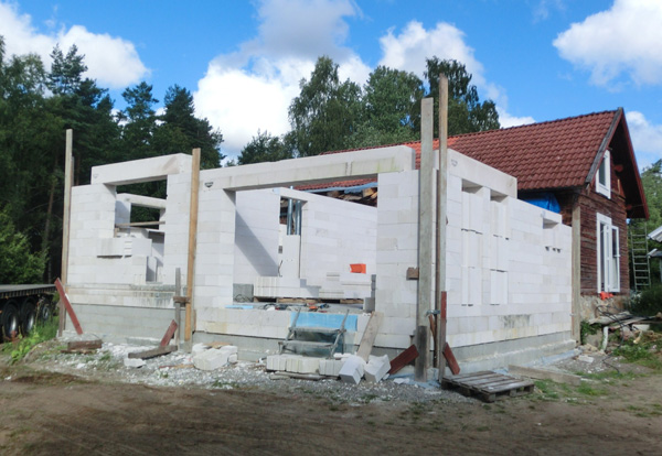

Tillbyggnaden byggs helt i lättbetong på krypgrund. Utsidan ska sedan putsas och målas med silikatfärg så att den ser slammad ut. Inomhus kommer väggarna först att spacklas och därefter målas med silikatfärg.
Tillbyggnad
Tillbyggnaden helt i lättbetong. Foto: Bygg för hälsan
– Ett tips för dig som vill bygga hälsovänligt är att leta efter produkter klassade M1 och EC1, de har vi märkt innehåller i alla fall så pass låga emissionsvärden att Lena klarar av dem. Främst har vi hittat fix, fog, spackel och fogskum med de här klassningarna. Sedan har ARDEX många bra produkter, exempelvis ett tätskikt som vi kan använda i badrummet, säger Leif.

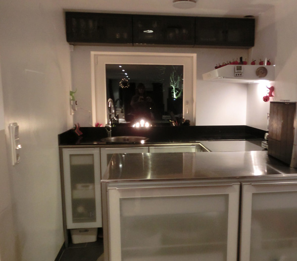

Kök i stål
Specialbyggt kök med bl a stål, gips och epoxy, fritt från formaldehyd. Foto: Bygg för hälsan
- Vi får lägga mycket tid på att leta material som kan ersätta de som jag inte tål. En välkänd kökstillverkare säger sig exempelvis ha ett kök helt fritt från formaldehyd, men när vi granskade det närmare visade det sig bara gälla de lodräta bitarna i stommen och då hjälper det ju inte, säger Lena och fortsätter:
- Det är ett ständigt letande och undersökande. Men tillverkarna är väldigt hjälpsamma numera. Förr kunde de tycka att man var konstig som frågade, men idag skickar de gärna provbitar så att jag kan ta in dem i lillstugan och se om jag reagerar negativt, säger Lena.

Stålreglar
Stålreglar i taget som inte avger emissioner. Foto: Bygg för hälsan
