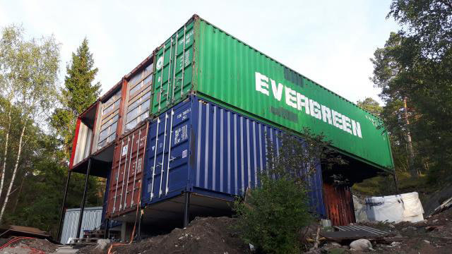

Huset byggs alltså av begagnade fraktcontainrar. De är mellan 6-12 meter långa, 2,50 breda samt 2,90 höga.

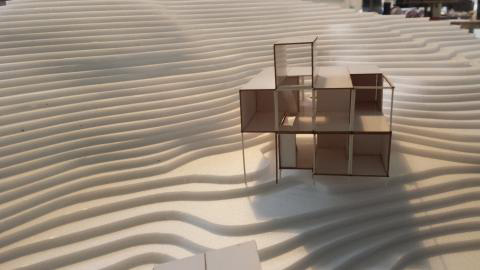

Containerhuset blir totalt 150 kvadratmeter i två plan. Det undre planet är mindre än det övre. Det har att göra med att man inte får spränga på tomten.
- Det var ett av kraven när vi köpte tomten, man var tvungen att hitta en huslösning som passade in på den lilla platån. Containerhuslösningen visade sig utmärkt för detta, säger Linda Ulfsdotter.

De är mitt uppe i projektet när vi talar med henne. Hittills är containrarna på plats på plintgrunden och ihopsvetsade. Golvvärmen är nästan klar på undervåningen och stora fönster har börjat monteras.
Containrar på plats på plintgrunden
Containrarna på plats på plintgrunden. Foto: Thomas Jacobsson

Modell av containerhuset
En modell av containerhuset. Foto: Måns Tham
