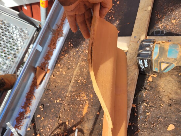

Vi håller på och lägger om tak på ett bostadshus med nytt Vittinge-tegel. Hantverkarfirman som har lång och gedigen erfarenhet reagerade på luftblåsor i pannotrna som visar sig vid delning och man kan även se en viss bubblighet på flertalet odelade pannor vilket tyder på att problemet är vanligt. Grossisten säger att man inte heller sett problemet tidigare. Tillverkaren hävdar att det är vanligt och att det inte påverkar funktion eller den 10-åriga frostskyddsgarantin.
Har någon sett eller råkat ut för detta?
Det som skaver är att tillverkaren kände sig nödgad att skriva ett specifikt uttalande om detta fall. Om problemet vore vanligt så borde det väl finnas dokumenterat i officiell, allmänt tillgänglig dokumentation och produktbeskrivningar?

Jag reagerade på liknande fenomen när jag lade om taket för 8år sedan. De sa även då att det var normalt och att de tillverkat pannorna på samma sätt sedan 1950 eller vad det var.
De som jag bytte ut var säkerligen bättre.
Med det sagt så är de fortfarande hela efter 8år.

Ja, jag har två andra tak med Vittinge. Omlagda 1985 resp 2015 och inget av dem uppvisar de här problem. Pannor som delats är helt homogena - något helt annat än det senaste partiet.
Klass0n och 1 till
Kan säkert bero på forcerad produktion där man bränner teglet innan det är helt torrt. I syfte att spara på energin som går åt för att torka pannorna innan bränning.
Frågan är även om de är lika hårdbrännda som "förr i tiden "....
Vet flertalet bygghandlare som slutat sälja Vittinge och övergått till Randers Höjslev för de haft för mycket garantiärenden på Vittinge. Efter första vintern är hängrännan full med tegelsmul. Hur skulle luftbubblorna inte kunna orsaka frostspräningningar? Ser ju perfekt ut för att få en samling vatten som blir till expanderande isbitar mellan november och mars. Man lägger väl dessutom inte lertegel för att man ska vara nöjd i 10 år?
Intressant! Kan du ge något exempel på buygghandel som bytt?
Byta fabrikat gissar jag inte är möjligt utan att göra om allt, inklusive plåtjobben om inte utförandet är identiskt.

Det var en del Bolist och XL-butiker som bytte. Men det var drygt 4 år sedan som jag var i branschen.
No Shit Sherlock, så efter tio år så kan vad som helst hända, det skiter tillverkaren i! Extremt märkligt svar ...
Seriöst, pannorna ska väl hålla bra många fler år än så, typ 30-50 år, så garanterat påverkar det här den längre livstiden. Bilden du visar ser ju ut som en katastrof, värsta hålrummet som garanterat kommer att spricka upp med tiden ...
Vi undvek Vittinge när vi lade om vårt tak för ett år sedan just för att vi läst en del om dessa problem. Säljaren från takfirman som lade om vårt tak kände också till detta och de rekommenderade därför Randers Höjslev (som någon nämnt tidigare här). Han menade att Vittinge har bytt lertäkt då deras tidigare täkt tagit slut och att den nya är av sämre kvalitet.
Är ju lite för tidigt för oss att säga något långsiktigt om Randers kvalitet men vi kunde inte se luftbubblor i några pannor.
Jag hörde av en bekant med sommarstuga i trakten av Vittinge för ett par år sedan att det blivit sämre kvalite på råleran ur backen.
