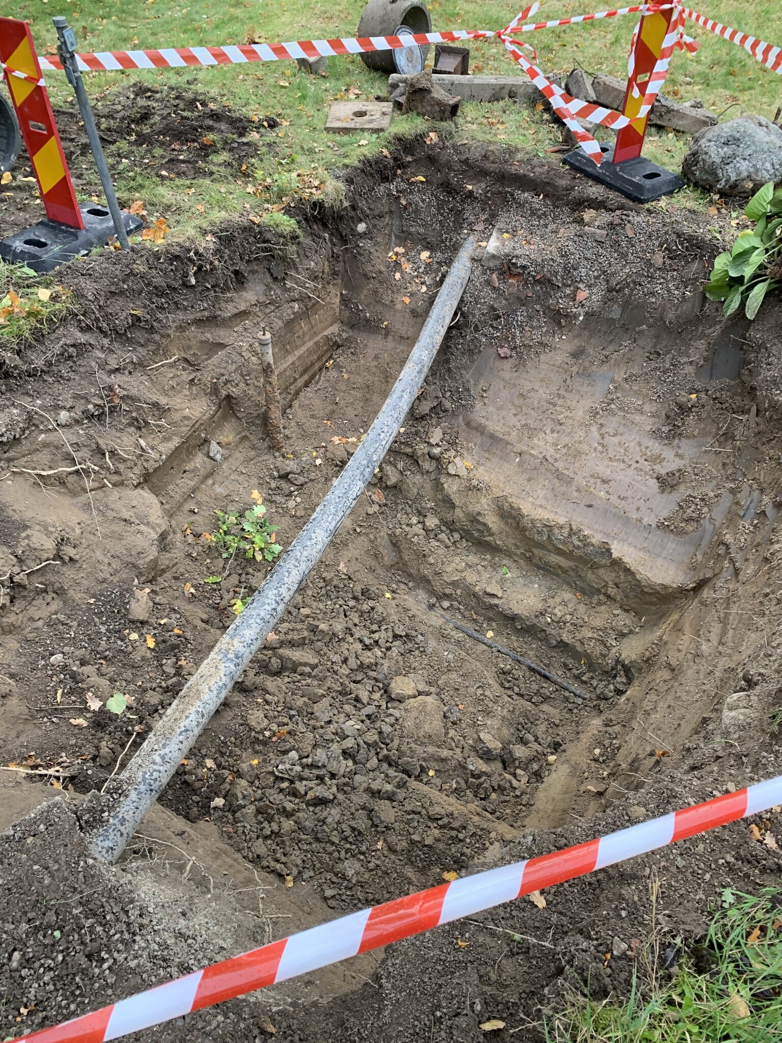

Jag begärde nyss kabelutsättning för jag ska gräva lite och har en "stor" sk rikskabel som går tvärs över tomten och infarten.
En fundering kom över hur gör man ifall man skulle vilja sänka sin uppfart inne på tomten vilket då skulle innebära att kabeln friläggs och kommer upp i luften tvärs över nya vägen?
Kommer Skanova och skarvar på en bit kabel så det går gräva ned igen till ett hutlös pris, eller är det gratis som ett tack för att de får ha sin kabel på min mark och jag står ut med att fortsätta att ha eländet i vägen för all framtid?

Du ska kontakta Skanova med de frågorna, så du får svar utifrån vad som finns i marken.
Försök vara tydlig med vad du ev. kommer att behöva göra.
Vi kan bara gissa och du kommer få många olika svar, vilket inte hjälper dig i dina funderingar.

Har varit med om att nätägare velat byta gamla kablar i samband med markarbeten så det är värt att kolla upp.
Det kan bli betydligt dyrare för dem om de vill byta en kabel och markägaren har ny stensättning över.
Sen är det även intressant att veta vilka servitut som finns och vad de säger.

Svarar i egenskap av projektledare för infrastruktur. Mest troligt kommer de svara att de kan utföra sänkningen på din bekostnad, vilket säkert blir hutlöst dyrt som du säger. Om det är rikskabel som du säger så är det hårda krav på både säkerhet och utförande vilket fördyrar arbetet. Men du kan ju alltid fråga.
Har de en formell och registrerad rättighet att ha kabeln på din mark? Borde vara så med rikskabel, men annars kanske du kan förhandla dig till något!

Vi hade en men den va död och bara att såga bort.GK100 skrev:
Saknades helt servitut för den, och motiveringen till att det aldrig gjordes servitut var pga ”skyddsklassning”. Vilket låter konstigt men kanske inte helt orimligt.
Men ändå lite intressant om du hade tänkt gräva på din egen tomt för sisådär 15år sedan, då hade det kunnat bli spännande 🙃U Utsliten och utdömd skrev:
Kanske ni hade något militärt i närheten eller kommunens beredskapscentral och detta var linan in? Dumt då att lägga det i ett servitut som vem som helst kan begära ut.U Utsliten och utdömd skrev:
