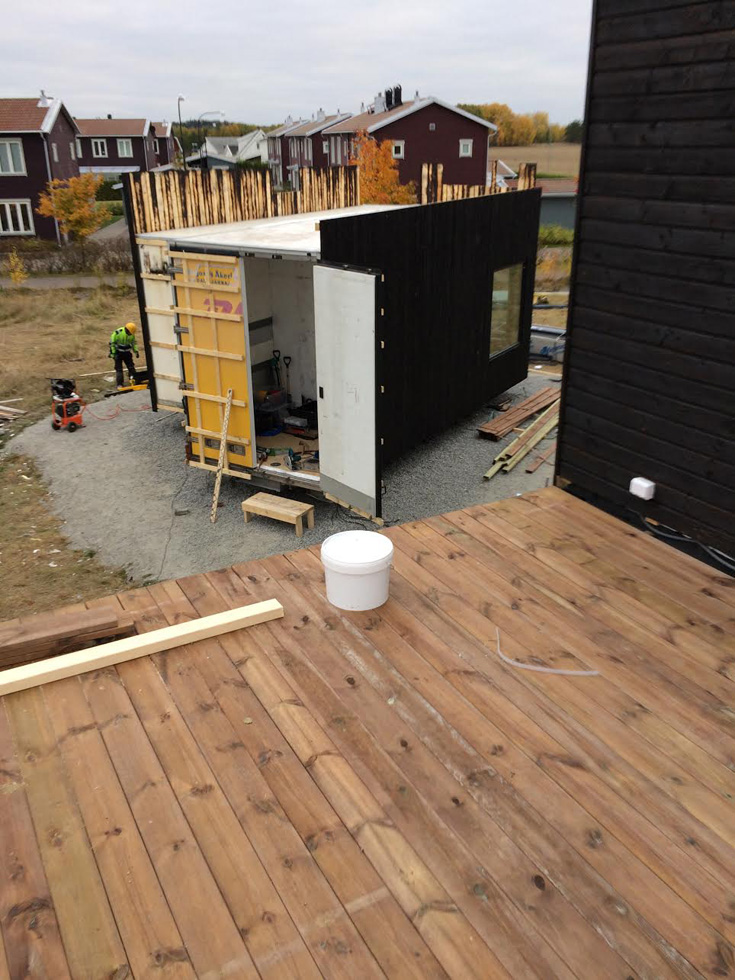

Marc och Therese som bygger ett arkitektritat hus av frigolit kommer i anslutning till boningshuset också att bygga ett containerhus för att använda som musikstudio. Arkitekten Kenton Knowles som har ritat deras hus, föreslog att de skulle bygga musikstudion av kasserade containrar, för att komma ner i pris.
– Jag ringde till skroten, till avdelningen som har hand om lastbilar. De hade då två containrar där som de kunde montera av från lastbilarna åt mig, berättar Marc Linder.

Kenton Knowles bygger om containrarna till musikstudio. Foto: Marc Linder
En musikstudio måste vara väl isolerad för att ljudet inte ska tränga ut och bli störande. Containrarna Marc köpte var isolerade från början, en var ett frysskåp och en ett kylskåp. Tillsammans blir de ca 35 kvm (7,7x2,6 meter) stora.

Kenton Knowles bygger nu om dem på plats, på tomten i Skälby, Västerås. De redan isolerade containrarna byggs på med 50 mm frigolit, 95 mm reglar, isolering och gips. Fasaden på containerhuset blir shou-sugi-ban och fönstren av pvc, samma som på boningshuset.
– Alla väggar och tak är redan klart, det är enkelt att få det till ett väl fungerande hus, säger Marc.
