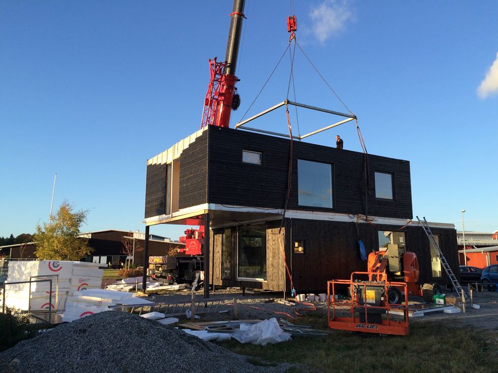

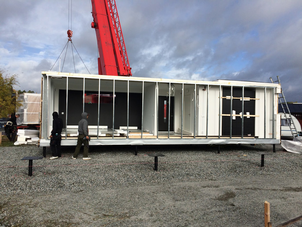

Husets konstruktion och design
Väggarna i bostadshuset består av 200 mm cellplast inklädda med magnaboard, en brandskyddande byggskiva. När huset står klart kommer alltså all cellplast att vara inklädd, till största delen med magnaboard.
Frigolit hus
Husen sattes ihop under tak och kördes på lastbil till tomten i Skälby. Foto: Marc Linder
– Vi är ju medvetna om brandrisken med cellplast och kommer att vara högst medvetna om det och ha sammankopplade brandvarnare, brandsläckare med mera.
Golv och bjälklag är inklädda i plåtar av aluminiumzink. Även i golvet ligger 200 mm cellplast. I det sluttande låglutande taket ligger 350-250 mm cellplast. Takbeläggningen blir papp. Fönstren är av pvc.
Grunden är pålad och huset limmas och skruvas fast direkt på plattor som svetsats fast på pålarna. De bestämde sig för att inte sätta igen mellanrummet mellan huset och marken, utan låter det sväva med 40 cm mellan hus och mark.

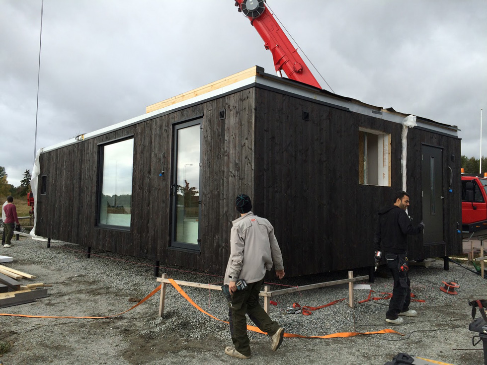

Även fasaden blir användarvänlig. De har valt shou-sugi-ban, som är en japansk teknik för att konservera trä så att det blir underhållsfritt. Man bränner träet med en gasolbrännare.
– Vanligtvis använder man ceder eller lärk, men det skulle bli dyrt. Jag pratade med expert på träbeständighet hos SP och han menade att det borde fungera på gran också. Även kontrollansvarige trodde på idén, så vi bestämde oss för att köra på gran och shou-sugi-ban som fasad, berättar Marc.

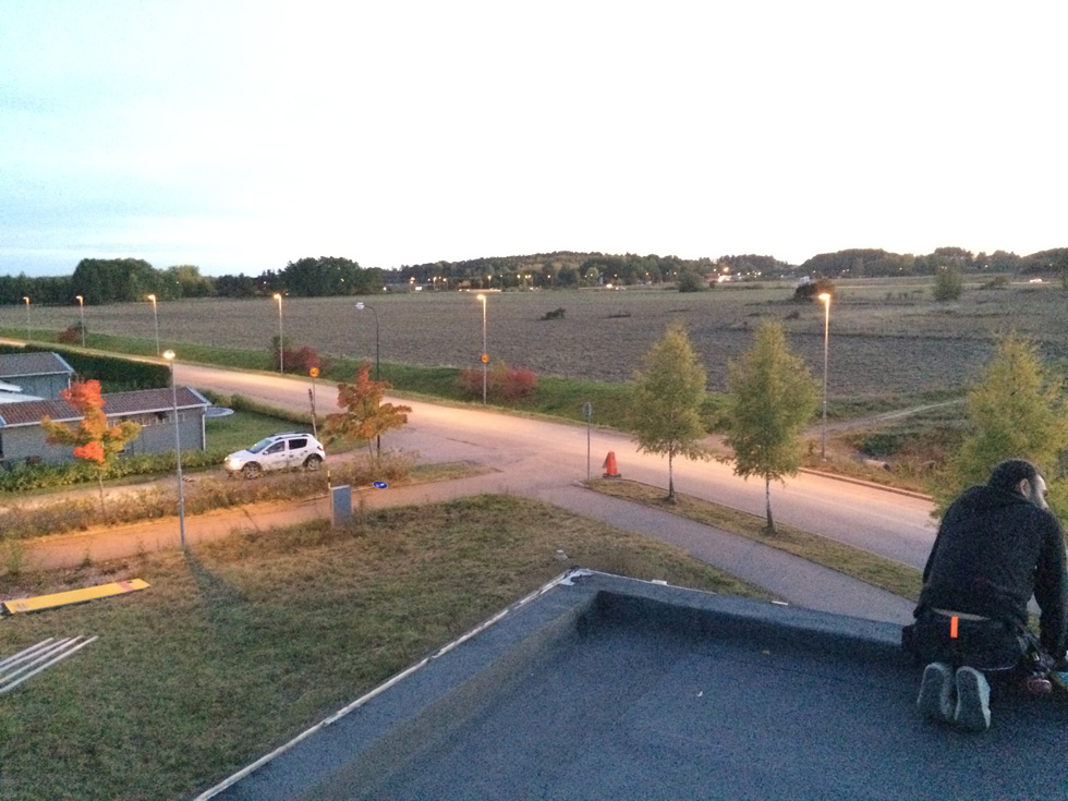

Pris och eget arbete
För tomten fick de betala 700 000 kr. Huset med grund och markarbeten kommer att kosta 2,6 miljoner kr och sedan kommer anslutningsavgifter och lite smått och gott på det. Marc har gjort grävjobbet själv för han är även utbildad grävmaskinist i grunden. Han har rostskyddat plattorna på pålarna efter svetsning, med mera.
Hus av frigolit
Inredning pågår och huset är snart klart. Foto: Marc Linder
Idag har de bara ett par veckor kvar innan huset blir klart. Har vi tur så får vi återkomma om ett halvår för att höra hur det är att bo i ett hus av frigolit.
