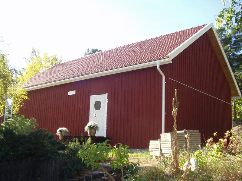

I den lilla byn Kungsör i västra Mälardalen byggde Gunilla och Stefan hus med hjälp av släkt, vänner, Byggahus forum och en byggbeskrivning från Svenskt Trä. Inköp av tjänster höll de nere på ett minimum.
Framsidan är klar
Framsidan är klar Foto: Maria Dahlstedt

Bygglovet lyckades paret ordna genom en invändig ritning i PowerPoint, tillsammans med beskrivning och fasadbilder från Enkelstugans broschyr. De ville ha en öppen planlöning men valde att bygga i vinklar som gjorde att delar av köket, framförallt diskbänken, kom att döljas från soffan i vardagsrumsdelen. Förutom vardagsrum och kök fanns det även utrymme för två sovrum, hall, toalett, bad, tvättstuga samt en övervåning/vindsutrymme som erbjuder förvaringsutrymmen och på sikt ett gästrum. Vilken typ av trapp och var den skulle placeras var inte klart ifrån början, men det föll som mycket annat på plats under arbetets gång.

Utöver förarbete med tomtköp och bygglov jobbade Stefan och Gunilla effektivt i 1 ½ år med att färdigställa huset. Sen flyttade de in. Sedan hösten 2006 har bygget stått still. Det saknas fönsterfoder och lister. Vindsutrymmet ska inredas på sikt.

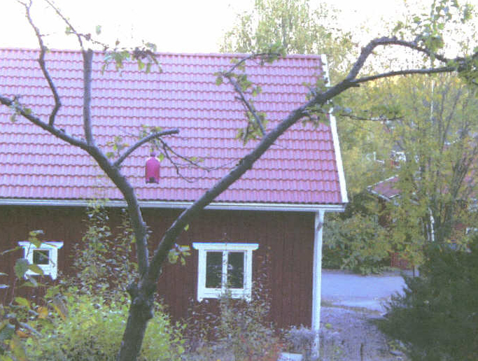

Värst var det kanske att taket saknade ventilation vid nock när takläggaren var klar med sitt jobb.
– Det trodde vi var standard nuförtiden och att vi inte behövde specificera det, säger Stefan.
När vi upptäckte felet fick vi istället själva ordna med ventilation i gavlarna.
