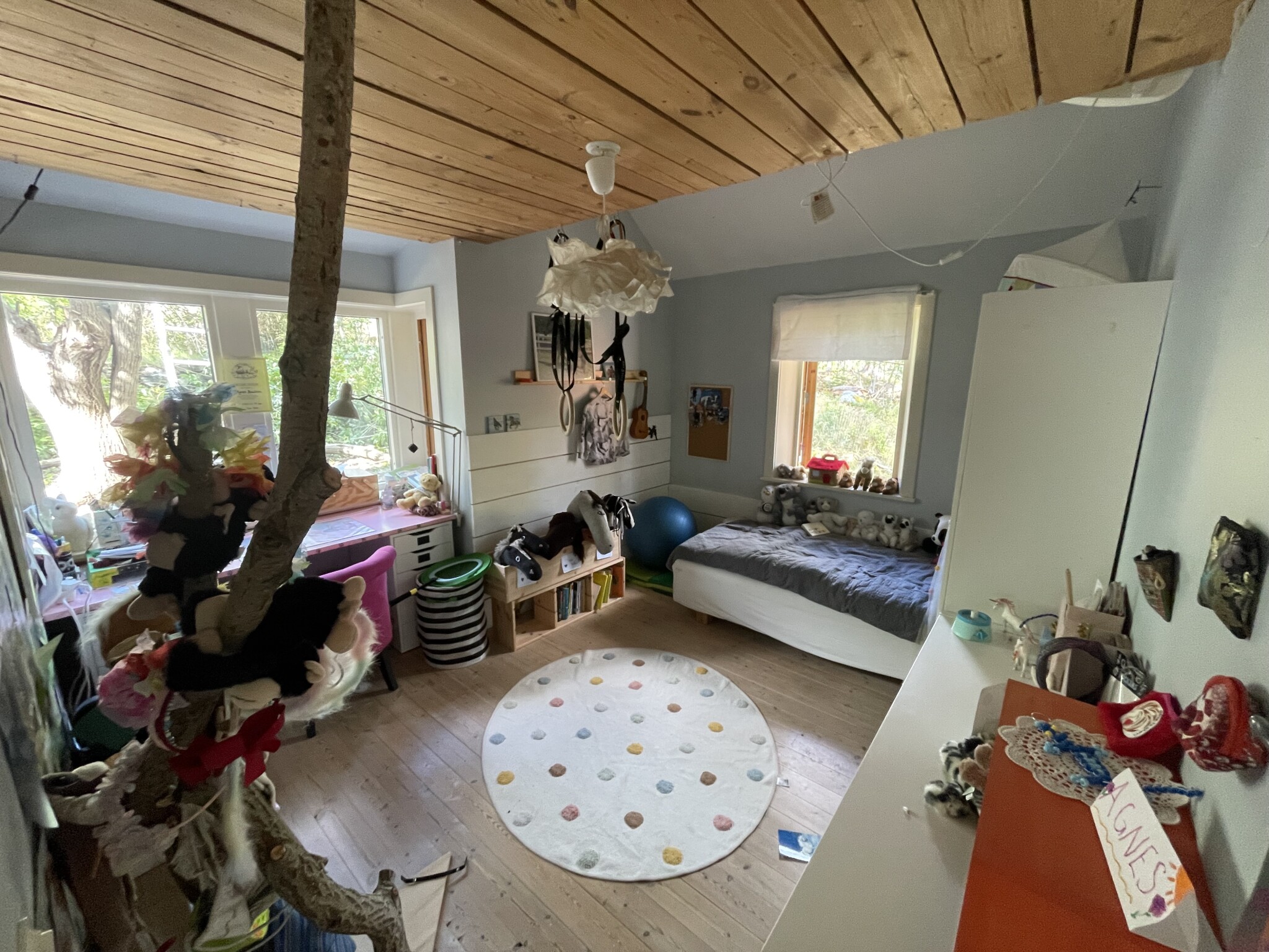

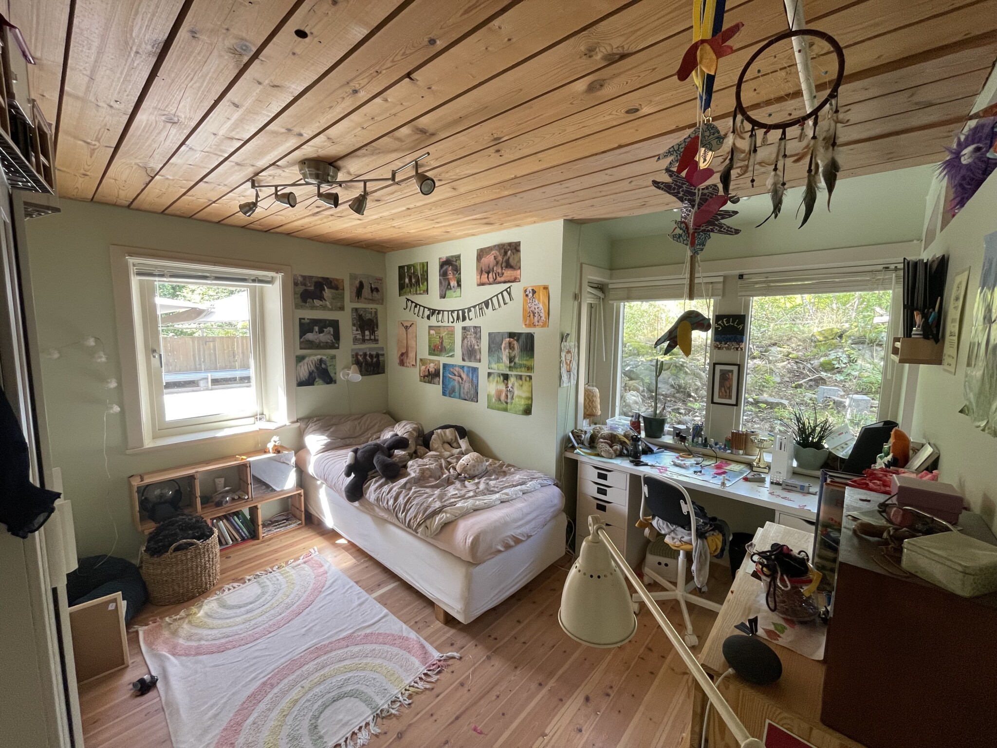

Bor i tillbyggd villa där originalhuset är byggt 1986 och tillbyggnad runt år 2000. Tror att vi har det man kallar F-ventilation/mekanisk frånluftsventilation med fläkt i badrum och köksfläkt. Även kamin i äldre delen av huset.
Vi upplever att luften på barnens rum skulle kunna vara bättre. De har rum i nyare delen av huset med tätare fönster och bättre isolering. Övervåningen har ventil men det saknas i barnens rum på nedervåningen. Vi har därför tänkt sätta in tilluftsventiler, men funderar på vart dom sitter bäst. Rummen är spegelvända där det gröna rummet har lilla fönstret mot söder och det blå rummet har lilla fönstret mot norr.
Tacksam er input!
/Robin

Långt från dörren så att hela rummet blir ventilerat. Sen kan det ju vara bra om ventilerna sitter någorlunda i närheten av radiatorerna så att den kalla luften från ventilerna blandas bra med den varma luften från radiatorerna. Om det inte finns några radiatorer så kan det vara bra att se till att kalluften inte orsakar kalldrag ner i en säng.
