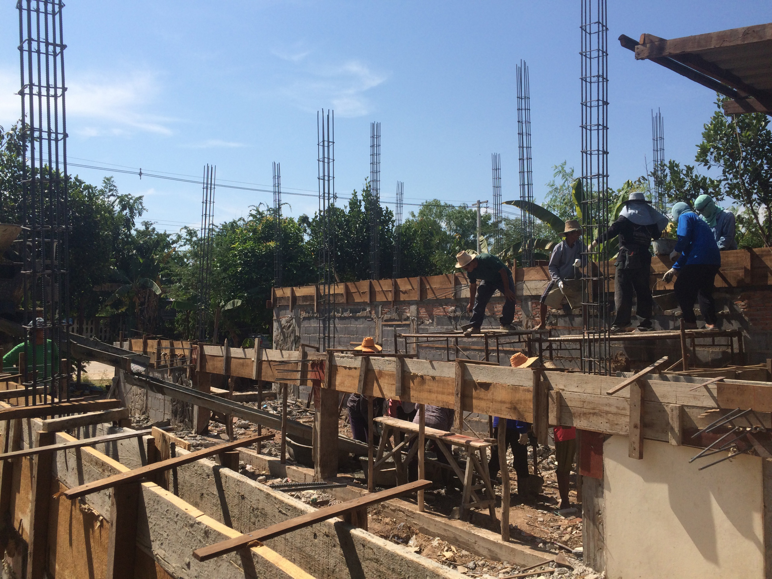

Gjuta grund i Thailand
Här gjuts grunden i nya huset. Foto: Peter
