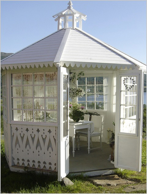

Lusthus
En friggebod kan vara ett lusthus. Foto: Inspirationlane/tumblr

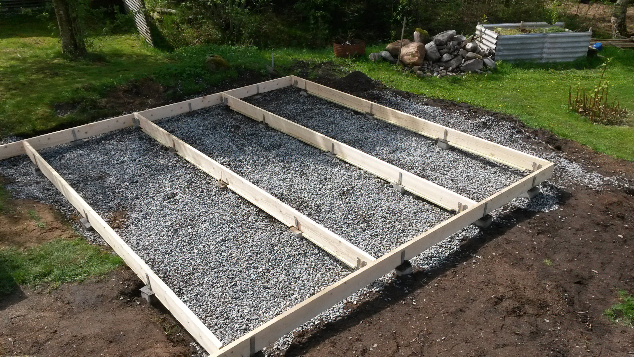

Plintgrund
Medlemmen joli001 visar sin plintgrund.
Grundläggning för friggebodar och andra små byggnader
Grundläggning av små och enkla byggnader som en snickarbod eller ett redskapsskjul behöver inte vara mer än en grusad yta med några lättklinkerblock som stöd förutsatt att marken är någorlunda väldränerad. Även stora naturstenar fungerar som underlag. Men var noga med att väga av så att golvet blir plant. Det underlättar det fortsatta bygget.
Lite större friggebodar som ska fungera för övernattning och därför kostas på både isolering av dyrare ytmaterial kan det vara klokt att ge en lite stabilare grund. Det går alldeles utmärkt att gjuta en grund för en friggebod. Annars är den vanligaste grundläggningen plintar som du kan köpa färdiga eller gjuta själv.
När du sätter plintar gäller att ju djupare desto bättre. Helst ska du ner på frostfritt djup. Hur djupt det är varierar över landet. Om marken är någorlunda väldränerad fungerar det ofta väldigt bra ändå. Ett knep om marken är lättgrävd är annars att gräva hålet djupare än plinten och ganska stort. Plana ut botten med sand och lägg en skiva markisolering av cellplast under plinten så att den kragar ut en bit utanför plintens bas. Då hindrar du frosten att nå ner under plinten.
Golvbjälklaget brukar vara samma som bottensyllarna på en så liten byggnad. Var noga så det blir plant. Även om huset inte ska isoleras så kan det vara en bra idé att isolera golvbjälklaget för den händelse du senare vill ändra användning av boden. Det är mycket svårare att i efterhand isolera golvet.

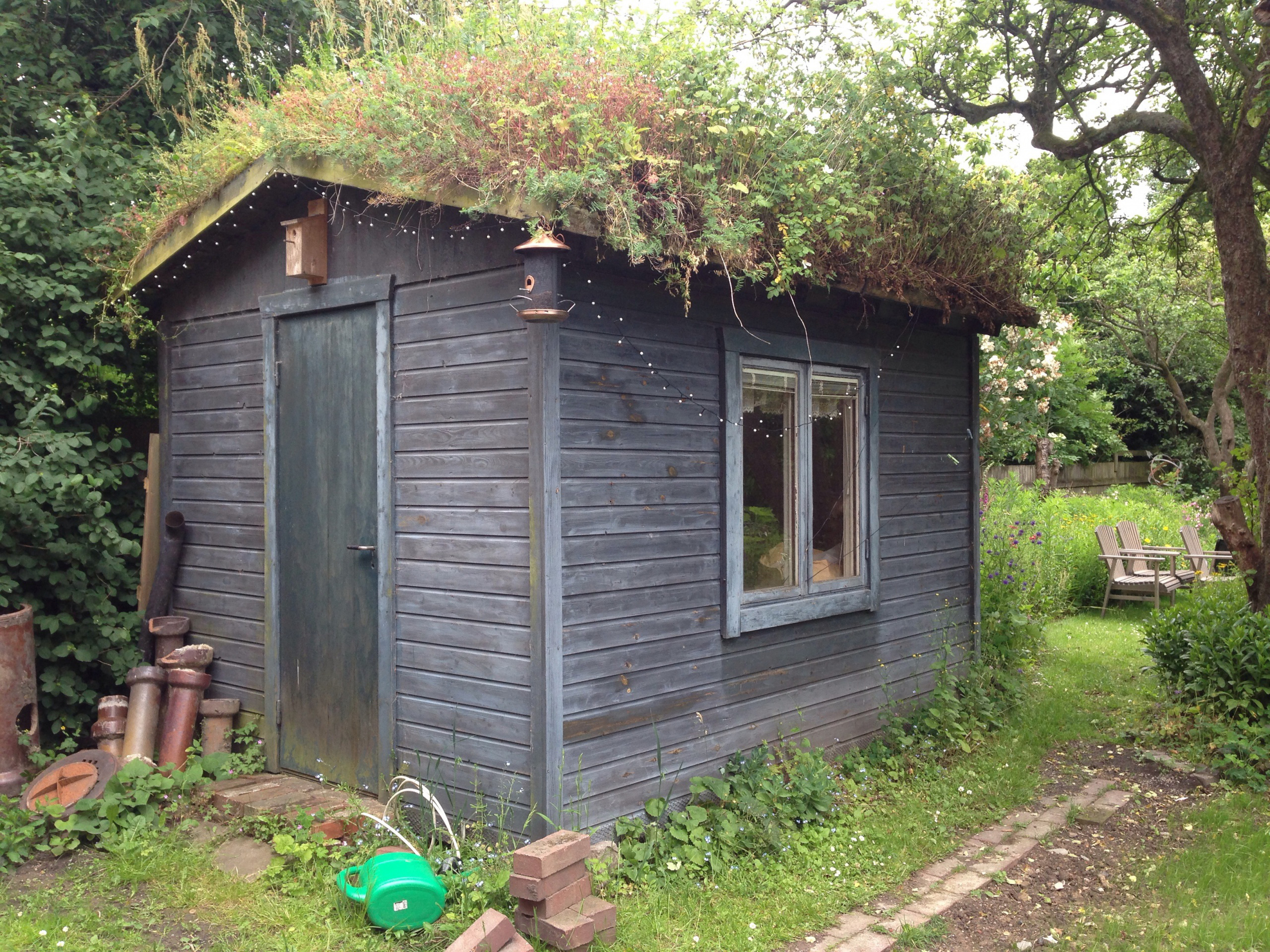

Ljhnilssons bod
Grästak på friggeboden kanske? Foto: ljhnilsson
