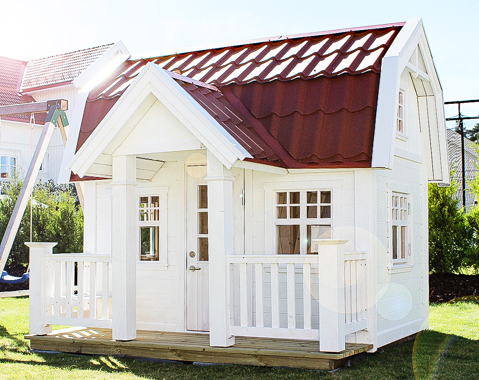

Medlemmen pjons lekstuga.
Medlemmen pjons lekstuga. Foto: pjon
En lekstuga drömmer de flesta föräldrar om att bygga åt sina barn, men för många tycks tiden aldrig räcka till. Här får du tips på både hur du bygger en lekstuga själv enkelt och vad du ska tänka på om du köper en färdig byggsats till en lekstuga.

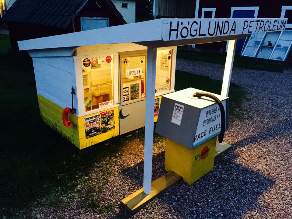

Bensinmack- och glasskiosklekstuga
