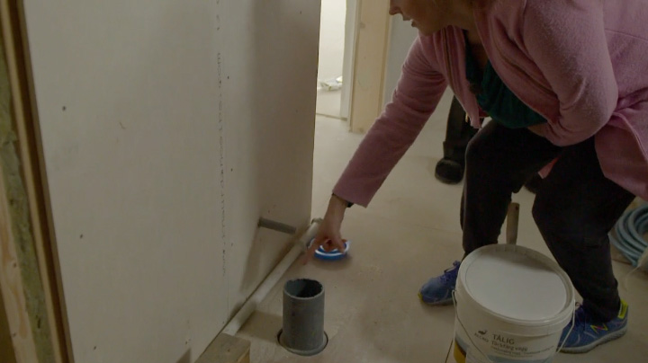

felplacerat avlopp
Det första felet de upptäcker är att toaletten är felplacerad.

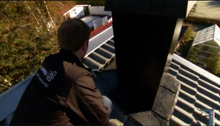

- På midsommar märkte vi att det forsade in vatten bakom hängrännorna istället för i dem, säger Katja Tuupanen.
Thomas Falk
”Man ser inte felet med blotta ögat, bara när det regnar lite grand", säger projektledaren för bygget, Thomas Falk i programmet.
Nu har det gått ett år sedan huset började resas och åtta månader sedan slutbesiktningen gjordes där det utlovades att alla fel skulle åtgärdas inom tre månader. När byggentreprenören sedan dök upp i början av hösten och försökte fixa felen, uppstod ännu ett läckage från taket och denna gång läckte det in på vinden. Läckan åtgärdades, men familjen hade fått nog, de kände sig inte längre trygga i att huset skulle hålla för väder och vind.
besiktningsmannen
Tätningar är gjorda med en konstig duk man egentligen inte brukar använda, säger besiktningsmannen.
De valde då, i oktober, att ta dit en oberoende besiktningsman. Han konstaterade att vattnet rinner fel och att fönstren måste monteras om.

Februari 2015: Huset börjar byggas, och i takt med att bygget fortlöper upptäcks allt fler problem, exempelvis felmonterade takfönster, felplacerad avloppsstam med mera (se artikel för mer information).
Juni 2015: Slutbesiktning och ett antal fel upptäcks som Anebyhus lovar ska vara åtgärdade inom tre månader.
I början av hösten 2015: Det är först efter påtryckningar under hösten som byggentreprenören dyker upp och försöker fixa en del av felen. De lyckas avhjälpa problemen med rör och avloppsstam, men inte övriga fel. Dessutom börjar det läcka in vatten på vinden. Byggentreprenören täpper till läckaget men Katja och Jonnie känner sig inte längre trygga med husets kvalitet.
