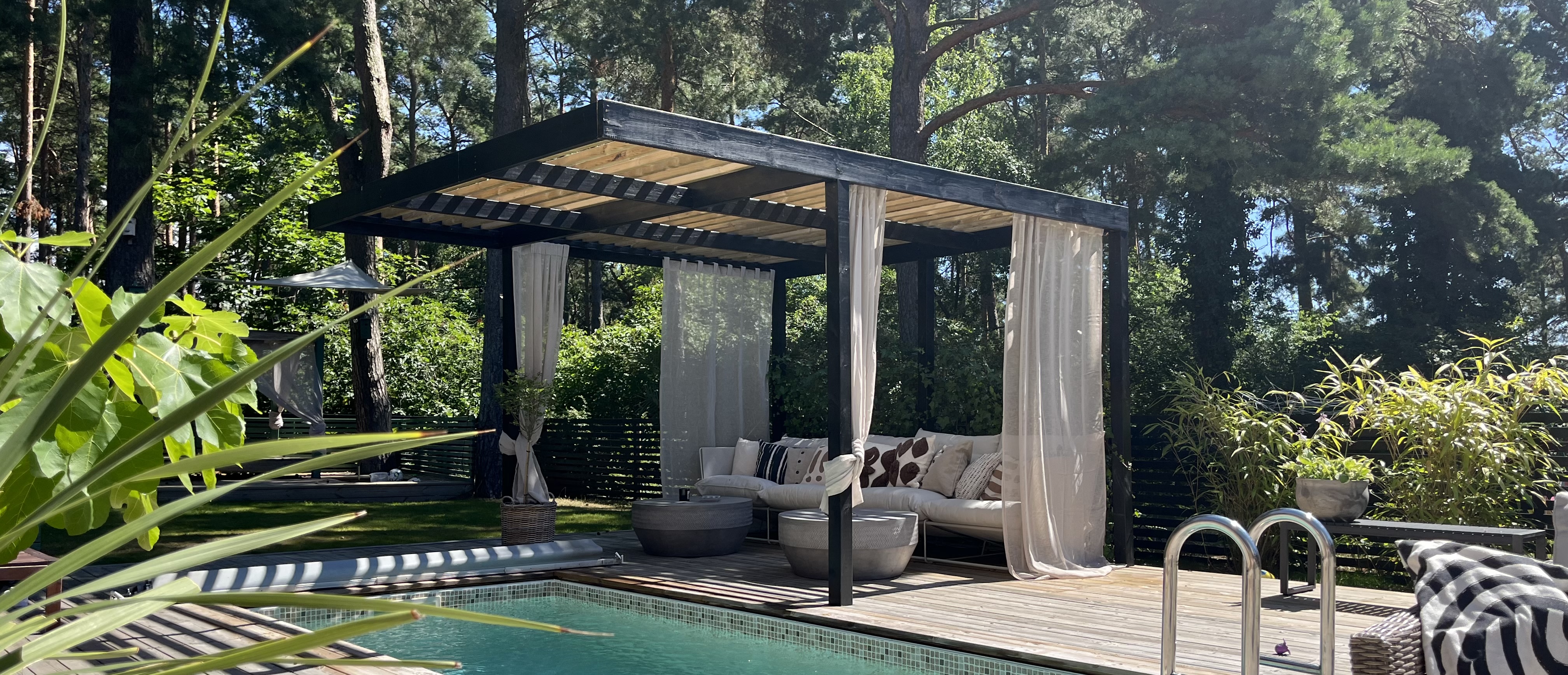

Poolen under "högsäsong". I våras byggde vi ut vårt trädäck och adderade en pergola.
Poolen under "högsäsong". I våras byggde vi ut vårt trädäck och adderade en pergola. Foto: Privata
Min man brukar vanligtvis ansvara för denna uppgift men nu tyckte han att det var hög tid att även jag lärde mig bemästra konsten att vinterstänga poolen. Naturligtvis ville jag inte låta ett så fantastiskt lärdomstillfälle gå till spillo utan bestämde mig för att dokumentera alla moment för att kunna dela som en (något komprimerad) bildguide här med er.
