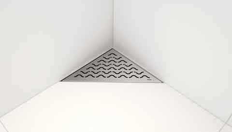

Purus trekant
Stora plattor och trekantsformad golvbunn i hörnet gör beskärningen ganska okomplicerad. Foto: Purus

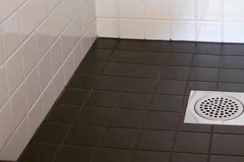

Ett alternativ du kan komma fram till när du provar dig fram är att det blir bäst att beskära plattan vid väggen.
– Du får laborera fram och tillbaka för att hitta bästa alternativet, säger Sten.

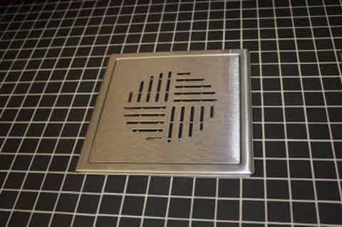

golvbrunn
Mosaiken något beskruren vid två sidor. Foto: Colorama
