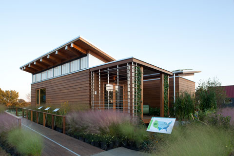

När WaterShedprojektet föddes 2009 kom idén om att driva huset med hjälp av såväl vind och vatten som jord och sol. Framför allt sol och vatten hamnade i fokus. Grundbulten i projektet var tanken att ett hem bör fungera som ett mikro-ekosystem, att vatten är en värdefull resurs som bör kunna hanteras på ett mer varaktigt sätt och att hus bör kunna både nyttja och producera resurser. Detta blev utgångspunkten på det två år långa projektet som sedan vann Solar Declathon 2011.

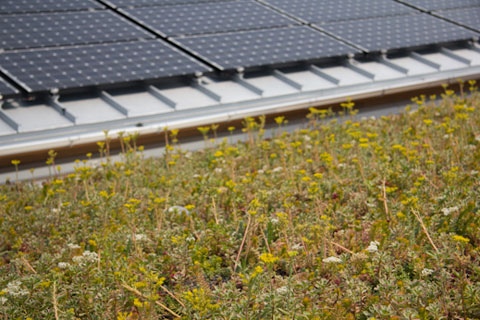

Taket består dels av grönt tak och dels av tak täckt med 36 solcellspaneler för att kunna nyttja solenergi (pergolan har ytterligare 6 solcellspaneler). All husets el kommer från solenergi, och vattnet värms upp av en vägg som fångar upp solens strålar. Inuti huset finns två värmepumpar samt en anläggning kallad LDW som absorberar fukt från luften och levererar värme. Badrummet är utrustat med värmegolv.

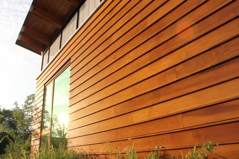

Huset är byggt av trä som “kokats” i hög temperatur (liknar tryckimpregnerat trä) för att kunna stå emot skadedjur och röta, detta istället för att man använt kemikalier. Gavlarna består av galvaniserad aluminium och korrugerad metall eftersom dessa anses vara hållbara och samtidigt ekonomiskt smarta val. Det finns två slags tak varav det ena är ett grönt tak (sedum) och det andra ett solcellstak. Solcellstaket har vi redan nämnt medan det gröna taket har som funktion att hejda regnvattnet så att det rinner i lugnare mak, att rena luften, att skydda taket från bland annat uv-ljus och att hålla en jämn temperatur inomhus.

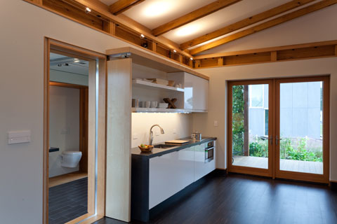

På insidan består WaterShed av två större rum, där den ena delen fungerar som kök- och matrum och den andra som kontor och sovrum. Dessutom finns ett badrum som binder samman de två rummen. Det är högt i tak och stora fönster för att rummen ska kännas luftiga och för att få in mycket naturligt ljus. En stor del av materialet som använts är återvunnet material.

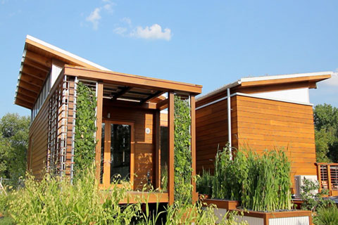

På utsidan finns två uteplatser, en på vardera sida av huset. Den ena är utrustad med en pergola för att skapa skugga och den andra får skugga från en vägg. Dessa har även till uppgift att ge en dämpande effekt inomhus så att det inte blir för varmt. På uteplatsen finns odlingar med ätbara växter, exempelvis grönsaker och örter, för att de boende ska kunna äta närproducerad mat i största möjliga mån. Här finns även källsortering för att matrester ska tas omhand.
