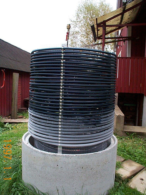

Nils-Erik har lite reparationsjobb att göra med vindsnurran sedan ett lager börjat krångla. Samtidigt har han möjlighet att hämta värme från en grundvattenbrunn på tomten. Han har tidigare haft en jordvärmepump som kan tjäna som grundvattenvärmepump istället. Nils-Erik har under en period jobbat som kyltekniker och yrkeslärare och räknar med att kunna göra jobbet själv.
Grundvattenbrunn
Grundvattenbrunn som ska kopplas till jordvärmepump. Foto: N-E Mattsson
