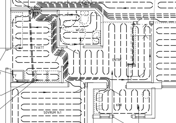

För att komma fram till vad det kostar att lägga vattenburen golvvärme utgår vi från ett exempel där man tänker lägga nya golv i ett hus. Husets ägare tänker då passa på att lägga in vattenburen golvvärme på bottenplanet som mäter 60 kvadratmeter och består av tre rum. Det blir i form av en så kallad lightrenovering, där golvspånskivorna inte byts ut utan istället placeras spårade cellplastskivor ovanpå dem.

– Ett tips är att du sedan ber rörmokaren om att ta in en ritning på din golvvärme från golvvärmetillverkaren. Då får du en materialspecifikation över allt som krävs med rätt dimensioner och längd. Dessutom kostar det inget, säger Filip Asplund som driver Smålands VVS-installationer.
ritning golvvärme
Medlemmen Storsmurfens ritning på golvvärme. Foto: Storsmurfen
I planeringsfasen gäller det också att du kommer fram till den mest kostnadseffektiva och bästa lösningen för just din golvvärmeinstallation. Det som påverkar den är bland annat bjälklag, bygghöjder och om det är vått eller torrt utrymme.
Framför allt är det byggnadstekniska delar som kan göra att arbetet kan bli mer omfattande. Är det exempelvis längre mellan reglarna än väntat? Då kan en glespanelslösning vara det bästa. Ska du inte slita ut golvspånskivorna och byta mot spårade utan istället lägga en spårad cellplastskiva ovanpå, som i vårt fall, finns det kanske kök, innerdörrar och andra delar i huset som påverkas av den extra golvhöjden - och det blir då mer arbete för snickaren eller dig själv när du måste anpassa dessa efter det nya golvet. Har du ett våtrum du ska kakla bygger det ännu mer på höjden, kanske kan din konstruktör då hjälpa dig med en lösning där du kan minska ner på bjälklagets höjd och istället stärka upp det på annat vis.
- Ytterligare en lösning är att fräsa spår i de golvspånskivor du redan har, men det är inget jag skulle rekommendera. Utgå från de lösningar som tillverkarna själva rekommenderar om du vill vara säker på att konstruktionen uppfyller alla krav, säger Filip Asplund.
