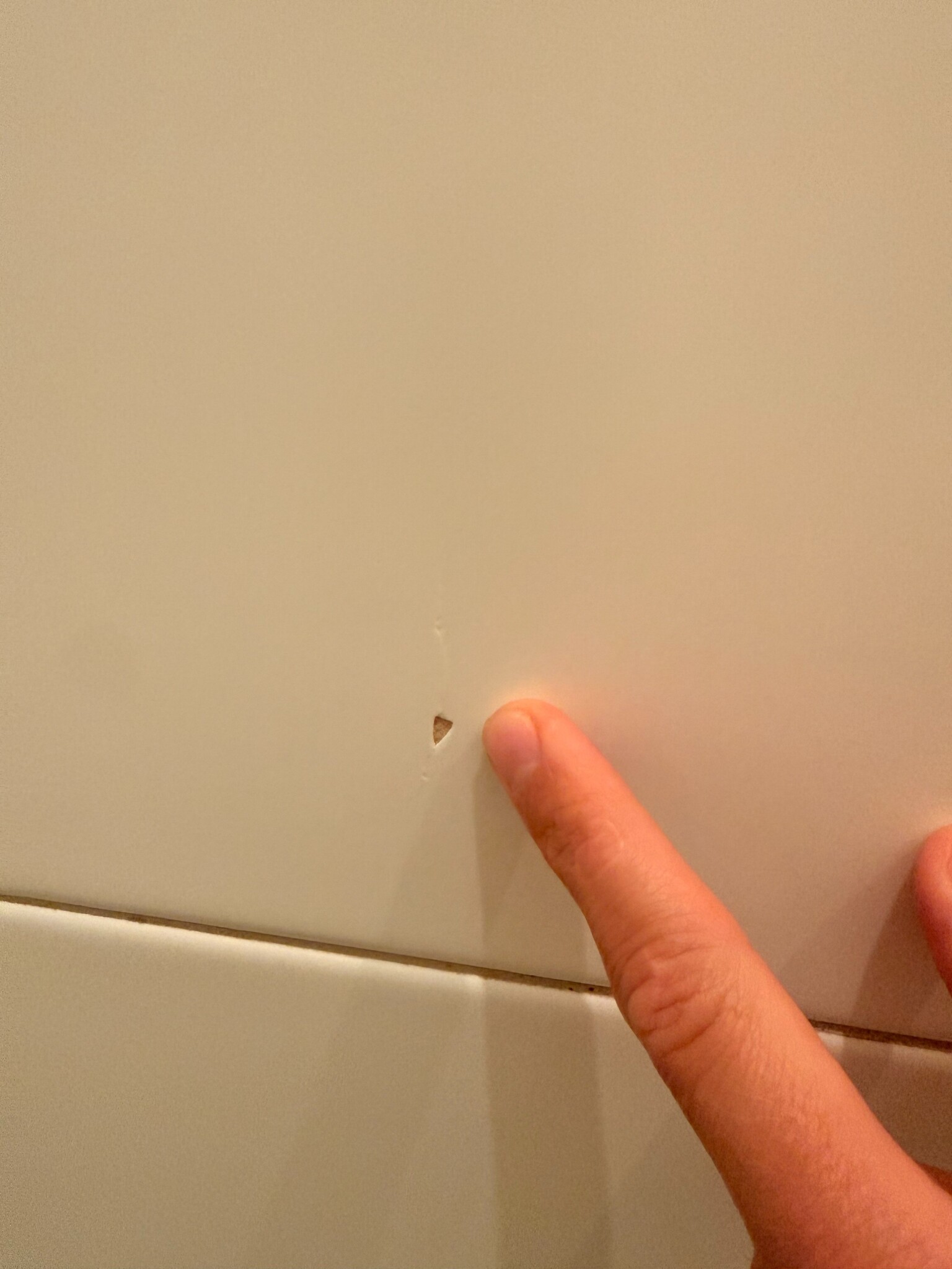

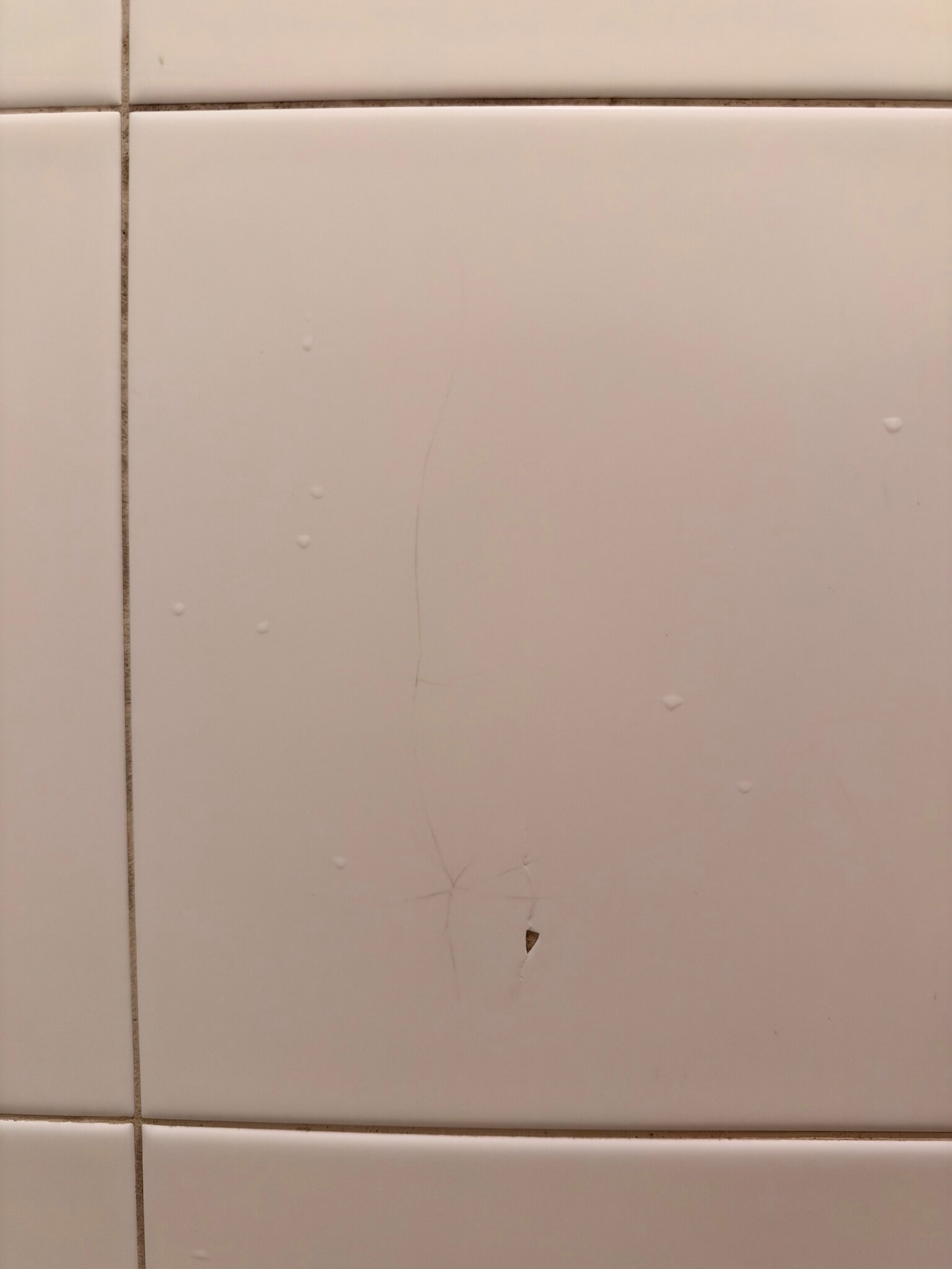

I mitten av juli orsakade en städfirma en liten skada på en kakelplatta i duschen. Jag såg en liten flisa på golvet som passade perfekt in i det lilla märket på väggen (se bild 1, tagen den 10:e juli). Nu, ca 2 månader senare, så visar det sig att skadan inte bara bestod av den avtrillade flisan utan att det faktiskt hade uppstått sprickor rakt igenom kaklet som jag först inte såg på det vita kaklet. Sprickorna har börjat synas nu i efterhand då de har mörknat en aning (se bild 2, tagen den 14:e september).
De skickade hit en hantverkare i morse som konstaterade att det bara är att byta kakelplattan utan problem. Enligt våtrumsintyget från 2010 är det Sopro FDF 527, dvs ett vätskebaserat/rollat tätskikt som enligt ChatGPT är lite svårare att reparera.
Men jag passar på att vända mig till er experter och hemmafixare. Vad skulle ni göra i det här läget?

Finns alltid risk med rollat tätskikt.

Om det går att byta plattan, till en exakt likadan så skulle jag gå på det. Men det är stor risk att det inte går att hitta en platta med exakt samma vita nyans. Också risk att fogen inte blir i samma färg.
Kakelfärg kan dölja flisan, men inte sprickorna.
Mejla städfirman nu med foton på både flisan från juli och sprickorna du såg den 14 september, och kräv att de betalar lagningen. Konsumentverket skriver att konsumenttjänstlagen gäller när du köper en städtjänst och att du kan kräva ersättning för skador som firman orsakat. Sprickorna upptäckte du den 14 september, så reklamerar du före den 14 november är du alltid i tid (17 §).
Jag mejlade städfirman förra veckan, och de skickade ut en hantverkare i går morse som konstaterade att han kan byta plattan utan problem. Men det jag oroar mig för är att ingreppet kommer att orsaka mer problem, det vill säga att till exempel fuktspärren går sönderU usamazf skrev:Mejla städfirman nu med foton på både flisan från juli och sprickorna du såg den 14 september, och kräv att de betalar lagningen. Konsumentverket skriver att konsumenttjänstlagen gäller när du köper en städtjänst och att du kan kräva ersättning för skador som firman orsakat. Sprickorna upptäckte du den 14 september, så reklamerar du före den 14 november är du alltid i tid (17 §).
Inte för att jag egentligen förespråkar att dölja skador bara utan att faktiskt fixa dem, men... Det här som du säger endast en estetisk skada och därmed inget som någon som inte ser den lider av, därav mitt tips nedan.
Limma fast biten som lossnat (om du har flisan kvar) annars försök fylla i med emaljlack eller likande så att ytan blir slät och inte känns nämnvärt.
Sedan får du skaffa några bitar kakeldekor till något fint och passande mönster för rummet i övrigt och sätta över alltihopa.
