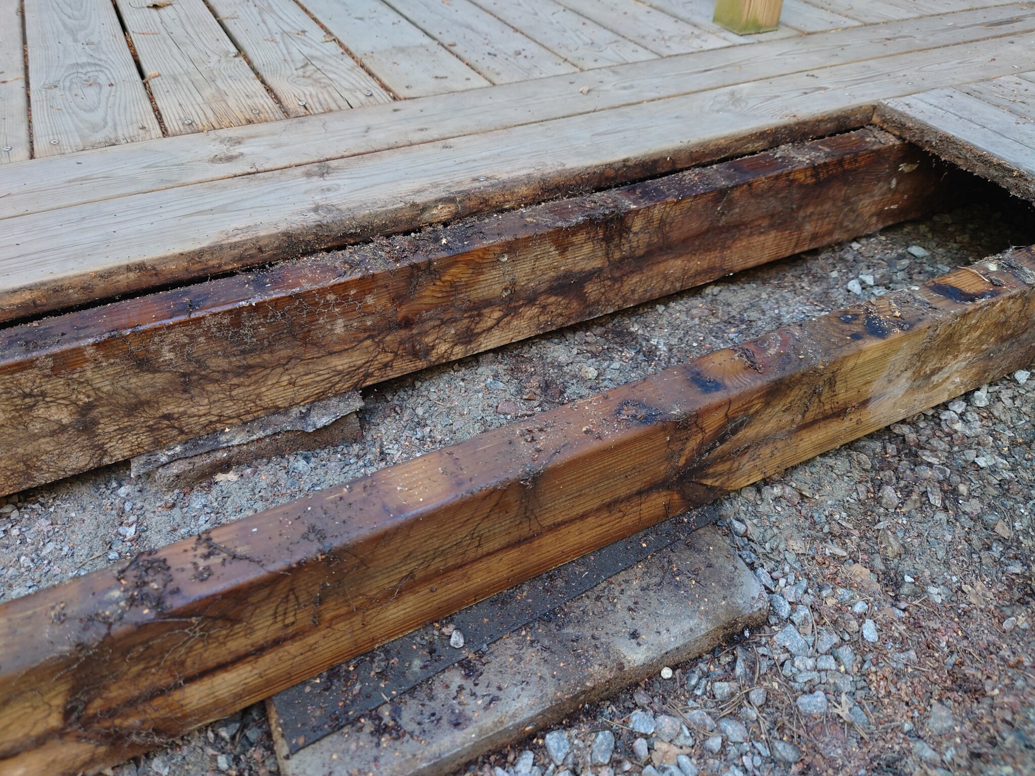

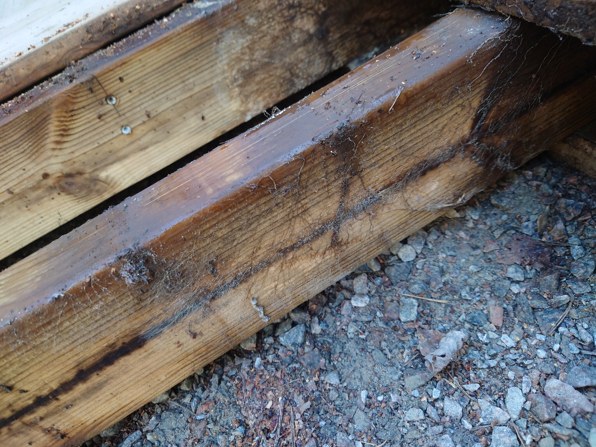

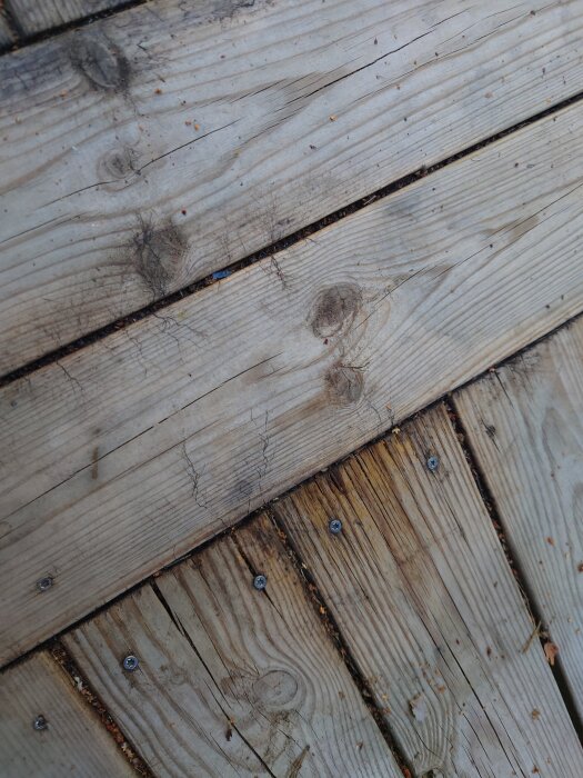

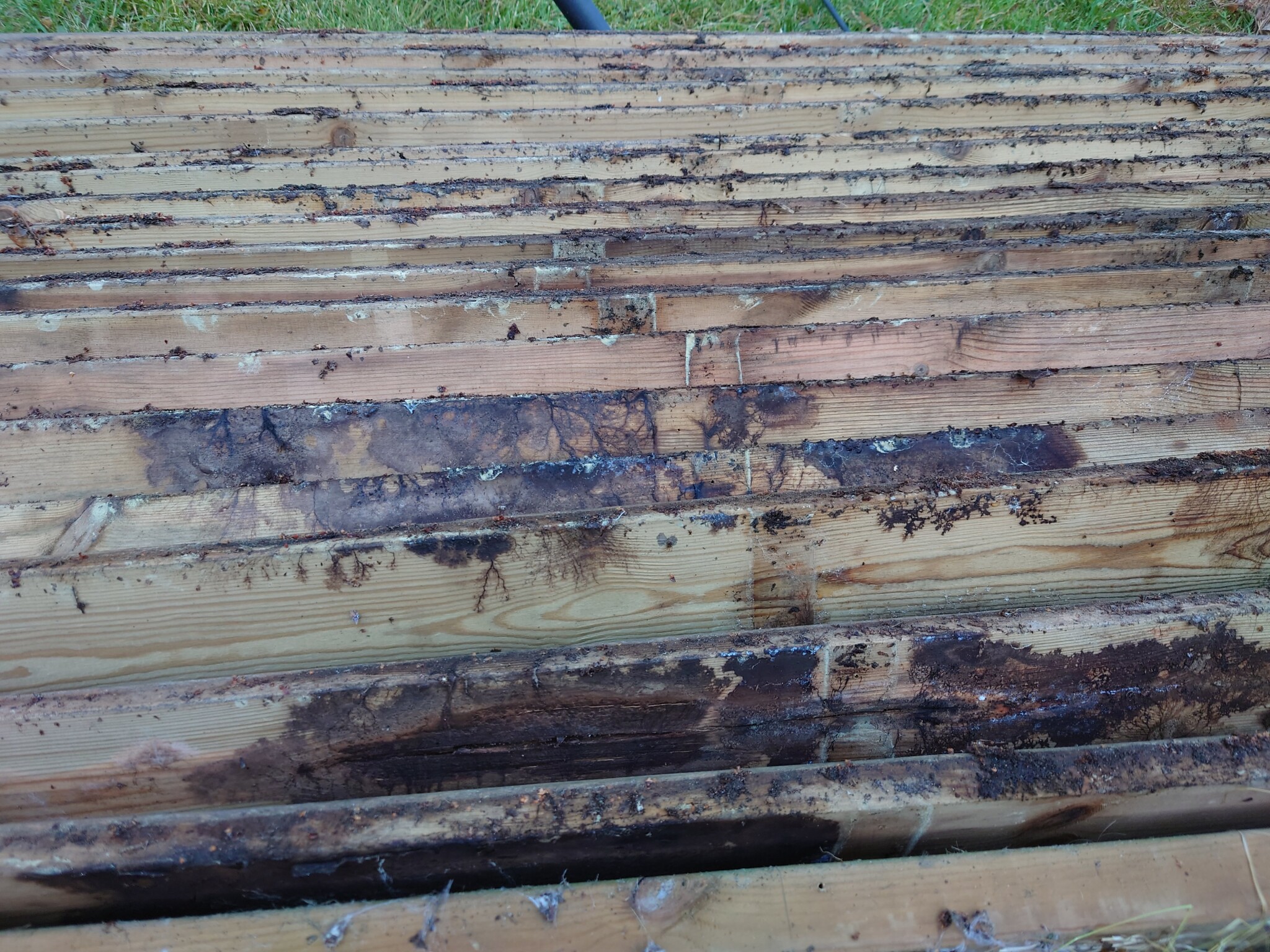

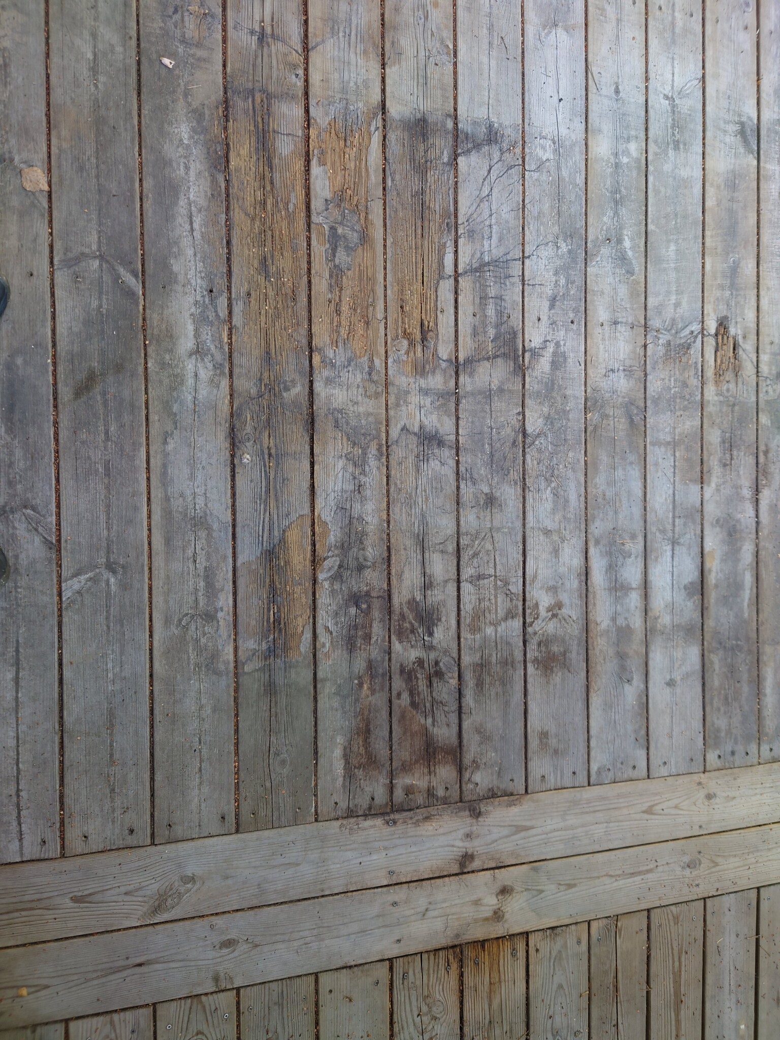

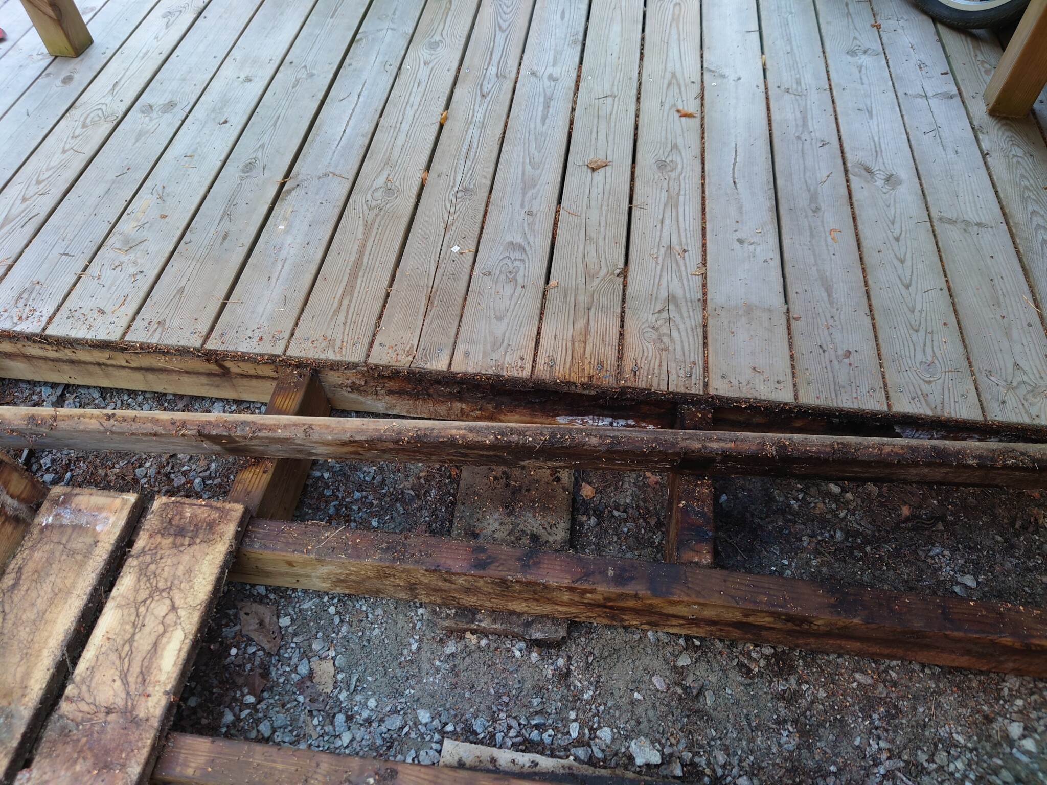

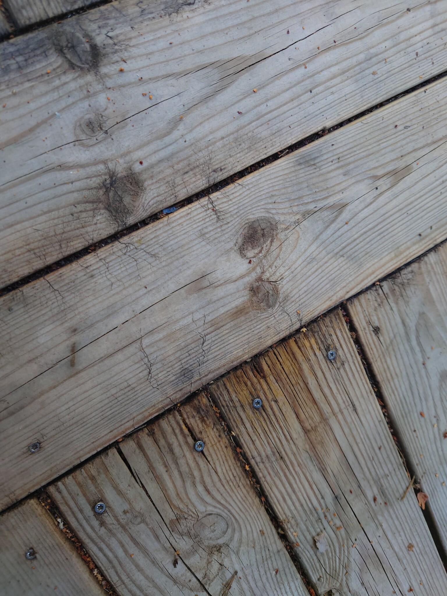

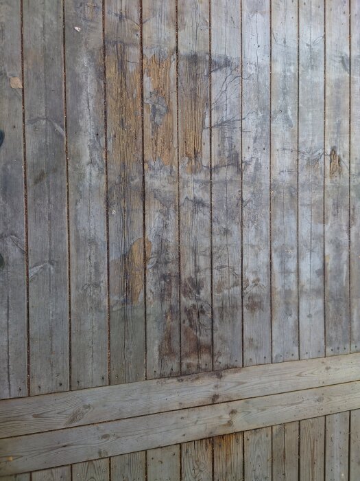

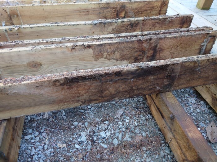

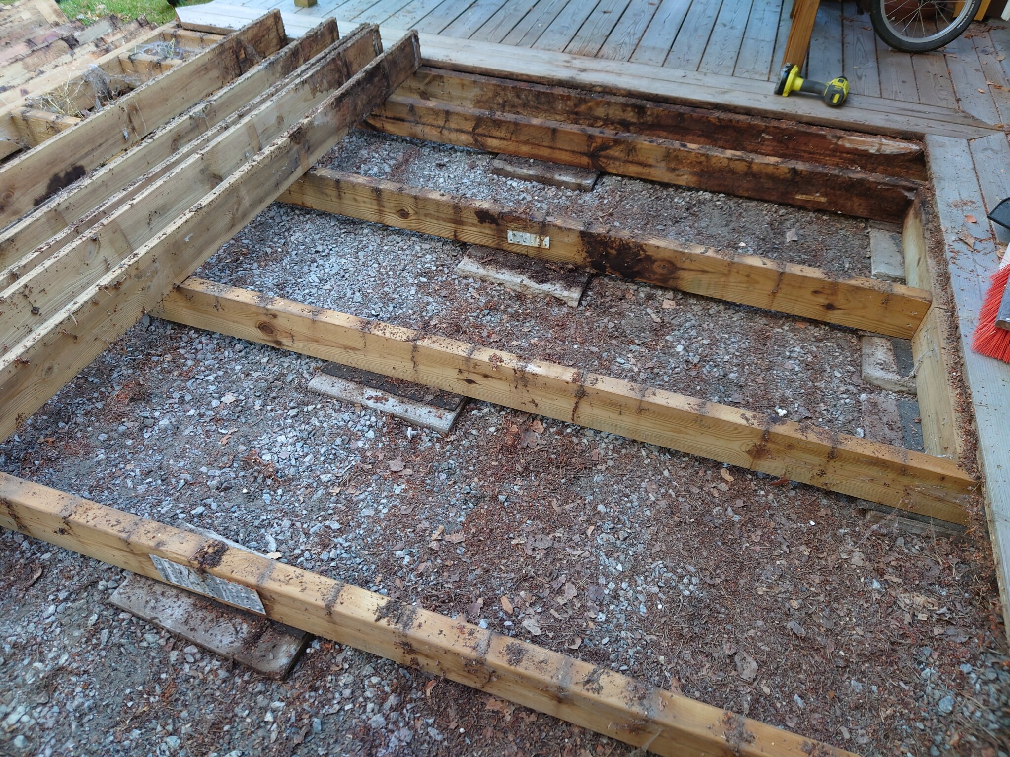

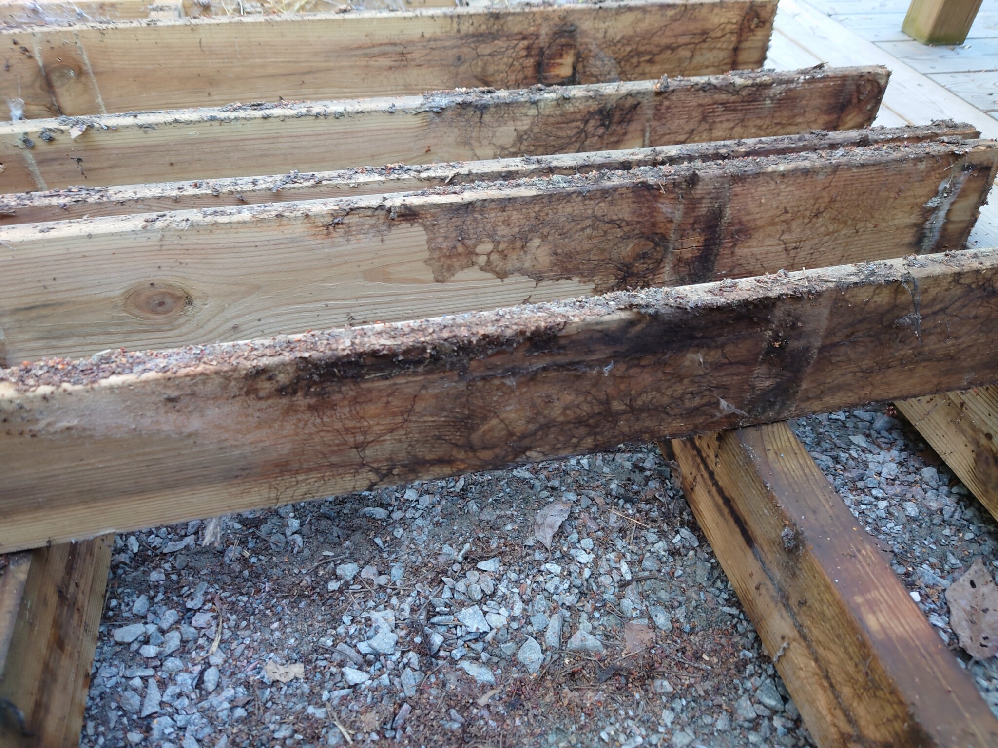

Fick det här problemet efter att ha haft två dynboxar stående tätt mot varandra under vintern och halva sommaren. Träet under såg riktigt fult ut under den ena. Tänkte att jag skulle vända på trallen. Gjorde på andra halvan av altanen förra sommaren i samband med att en stödmur skulle bytas. Där såg det riktigt fräscht och fint ut under. Men nu när jag började lyfta på trallen såg det ännu värre ut på undersidan. Det luktar fuktig källare. Uppenbarligen angrepp av något. Svamp eller alger? Vad gör jag åt det? Går det att skrubba bort? Är det risk att det sprider sig till resten av altanen? Det verkar inte ha börjat murkna iallafall.

Prova först att skrubba bort det och funkar inte det, så slipa? Det verkar som att du behöver förbättra luftningen där under.
Forumshoppen brukar ha bra pris på linoljesåpa, funkar det inte att skrubba med såplösning kan du ta Yes, Klorin eller Fulstopp och behandla påväxten eller hela altanen.
