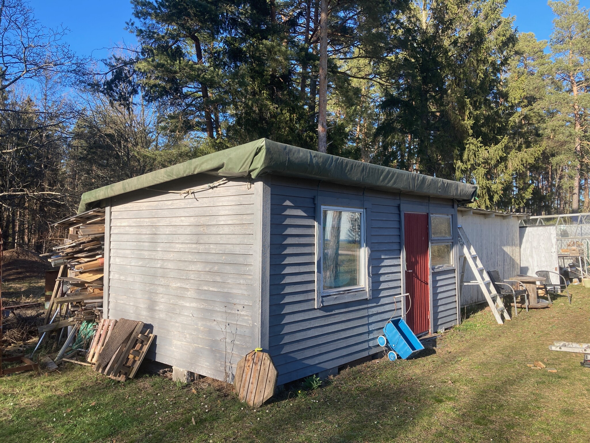

Börjar bli dags att visa lite av vad vi pysslar med. Huset får vänta men det här är sommarprojektet de senaste åren. Bakgrunden är att vi har en trädgårdsbod med vidhängande vedbod och virkesförvaring. Så här såg det ut från början.
Grå trädgårdsbod med röd dörr och grön presenningstak, omgiven av träd och trädgårdsutrustning, med virke förvarat på sidan.
Det läckte in i boden när vi flyttade in så det första vi gjorde var att få upp en pressening på taket. På baksidan av boden, till vänster i bild, finns virkesförvaring. Längst bort, till höger i bild är vedboden.

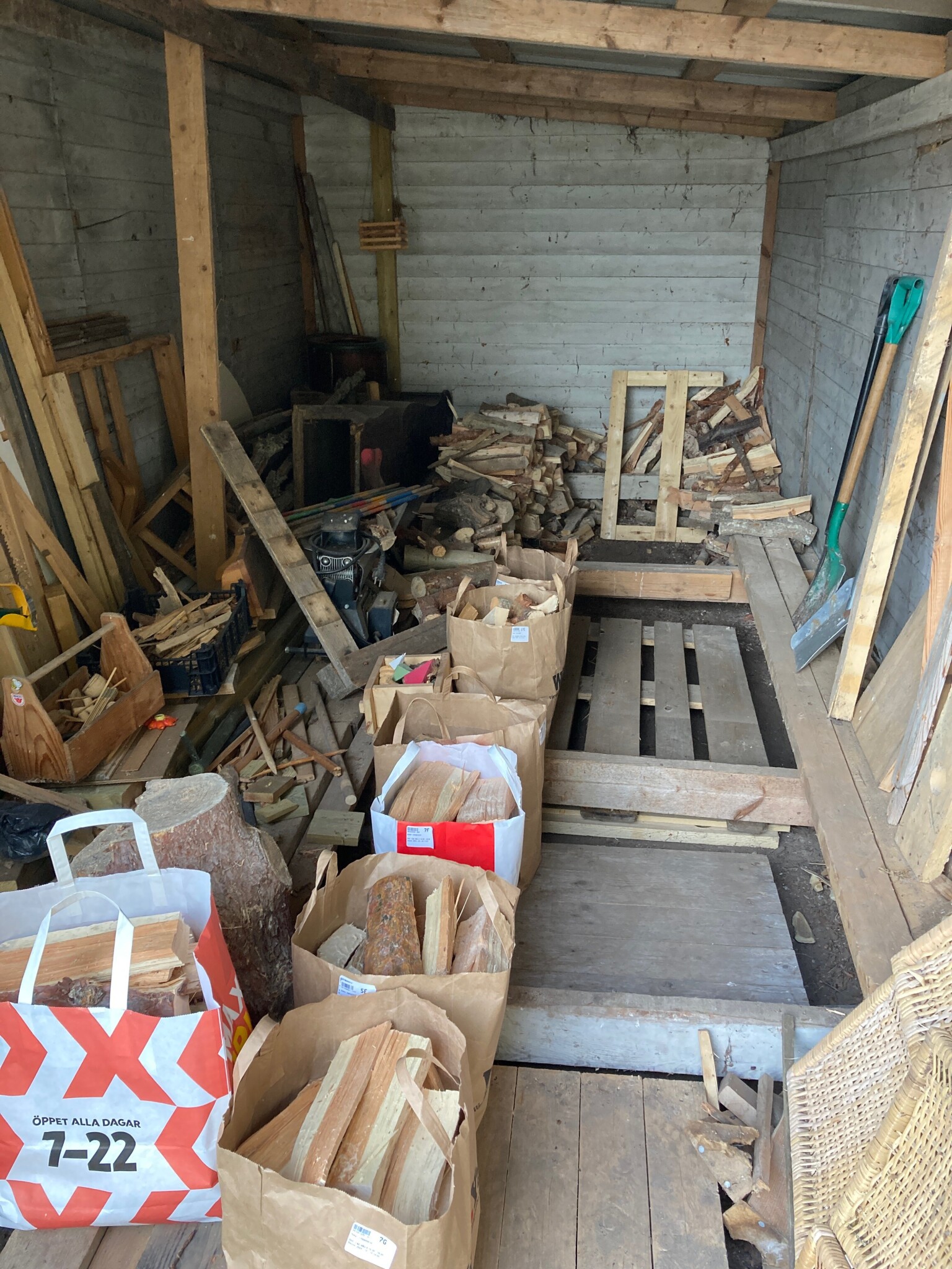

Första delen av projektet och mest akut var vedboden. Den hade delvis glidit av plintarna men framför allt bestod väggarna av paneler/hopspikade byggelement. Utifrån och in är det stående panel, tretex, ram av lister, tretex och liggande panel. På dessa element vilade taket. Nu hade elementen börjat bågna och glida av syllen så det behövdes en akut insats.

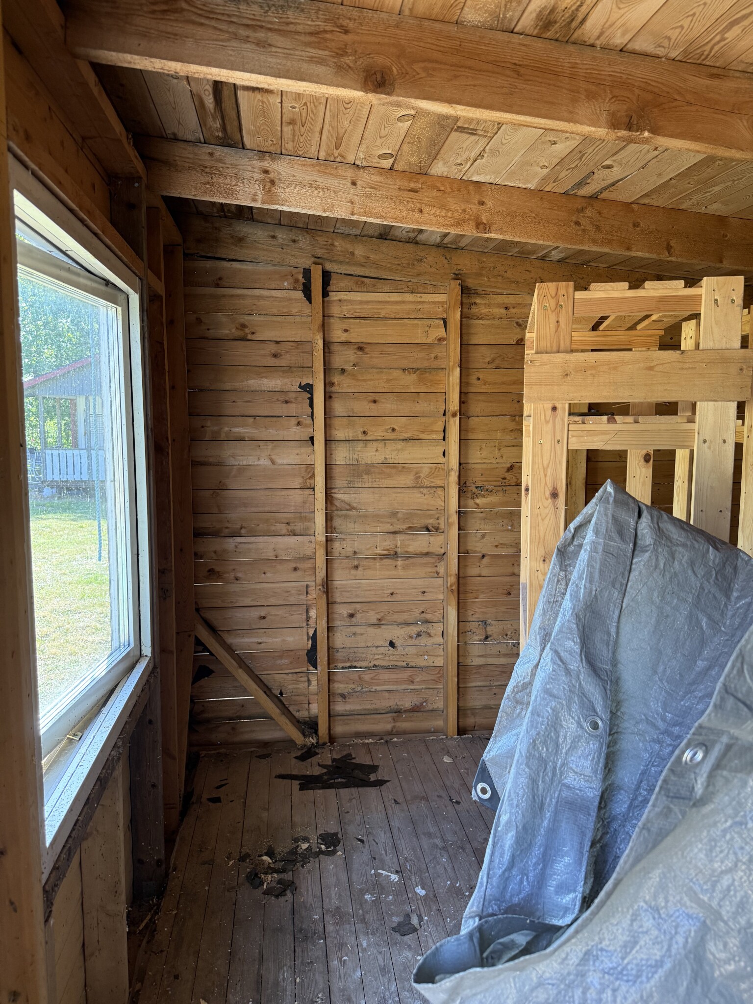

Vedboden inifrån. Inget golv och väggarna håller på att falla ihop.

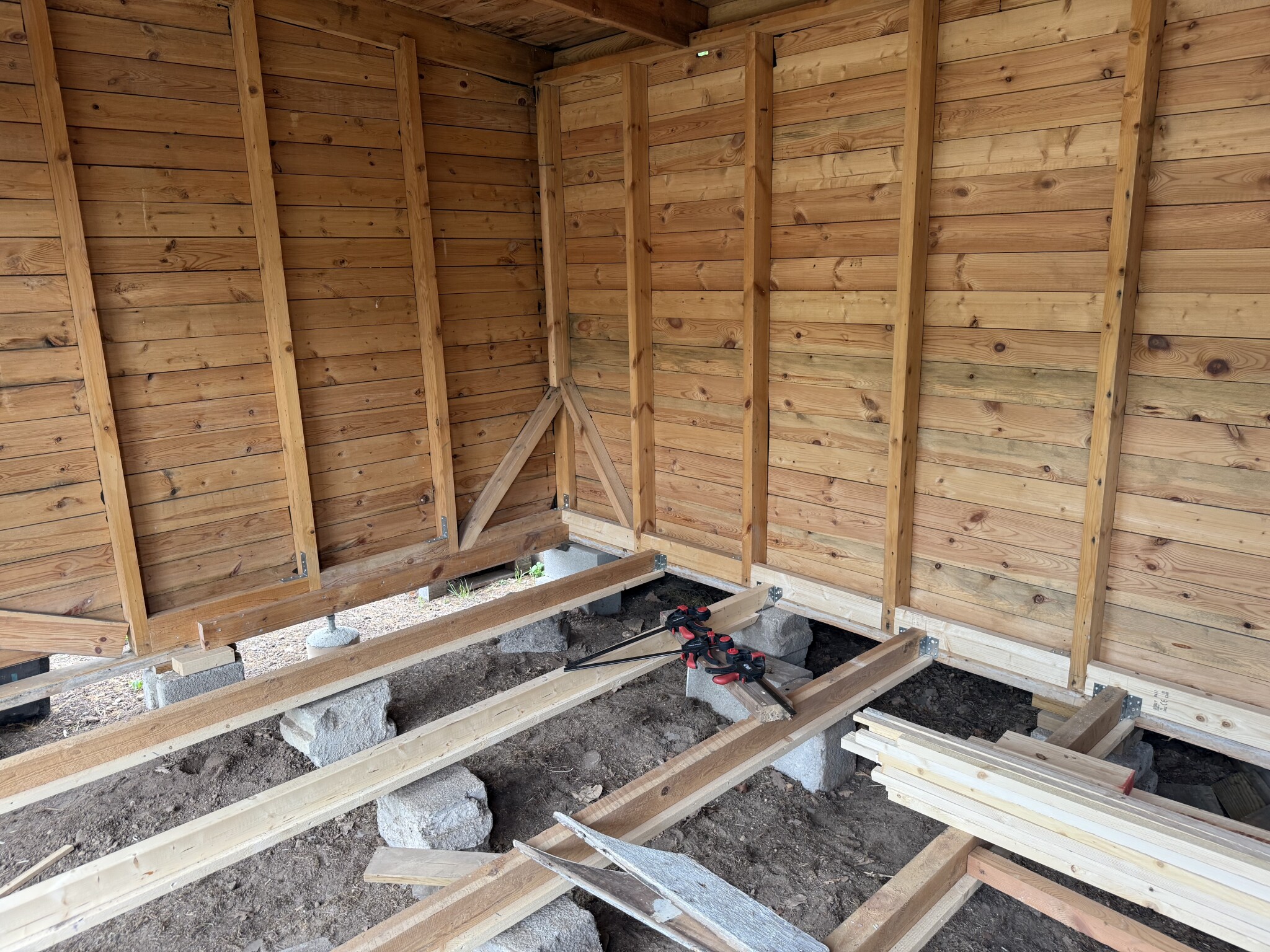

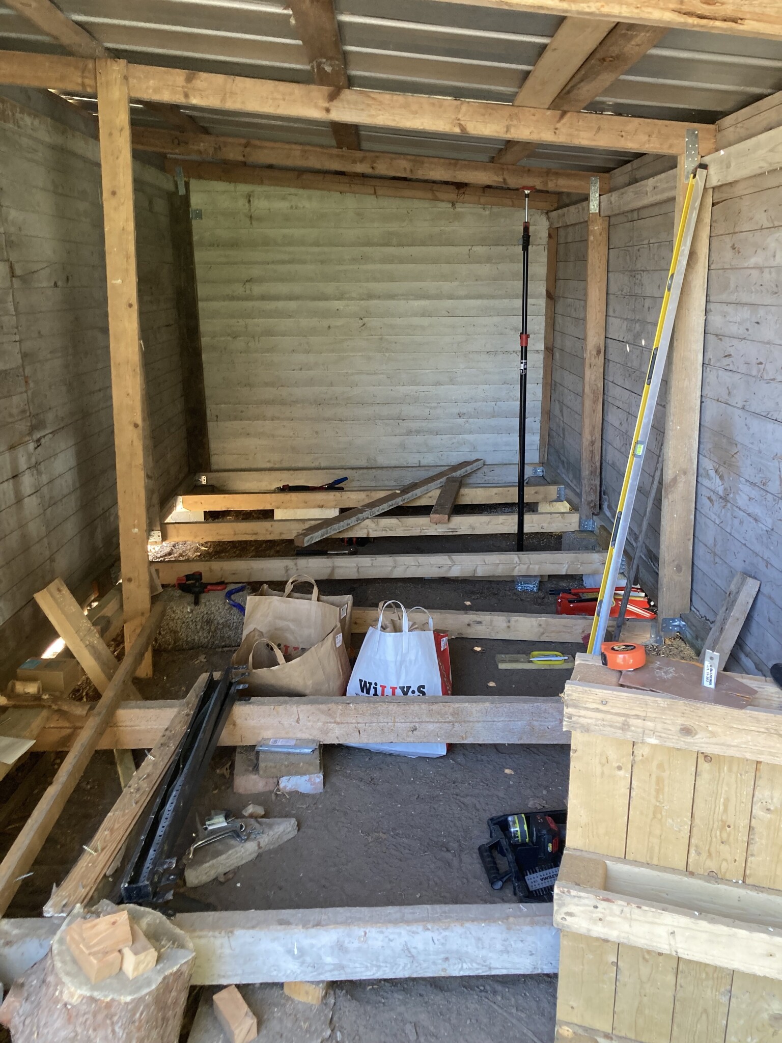

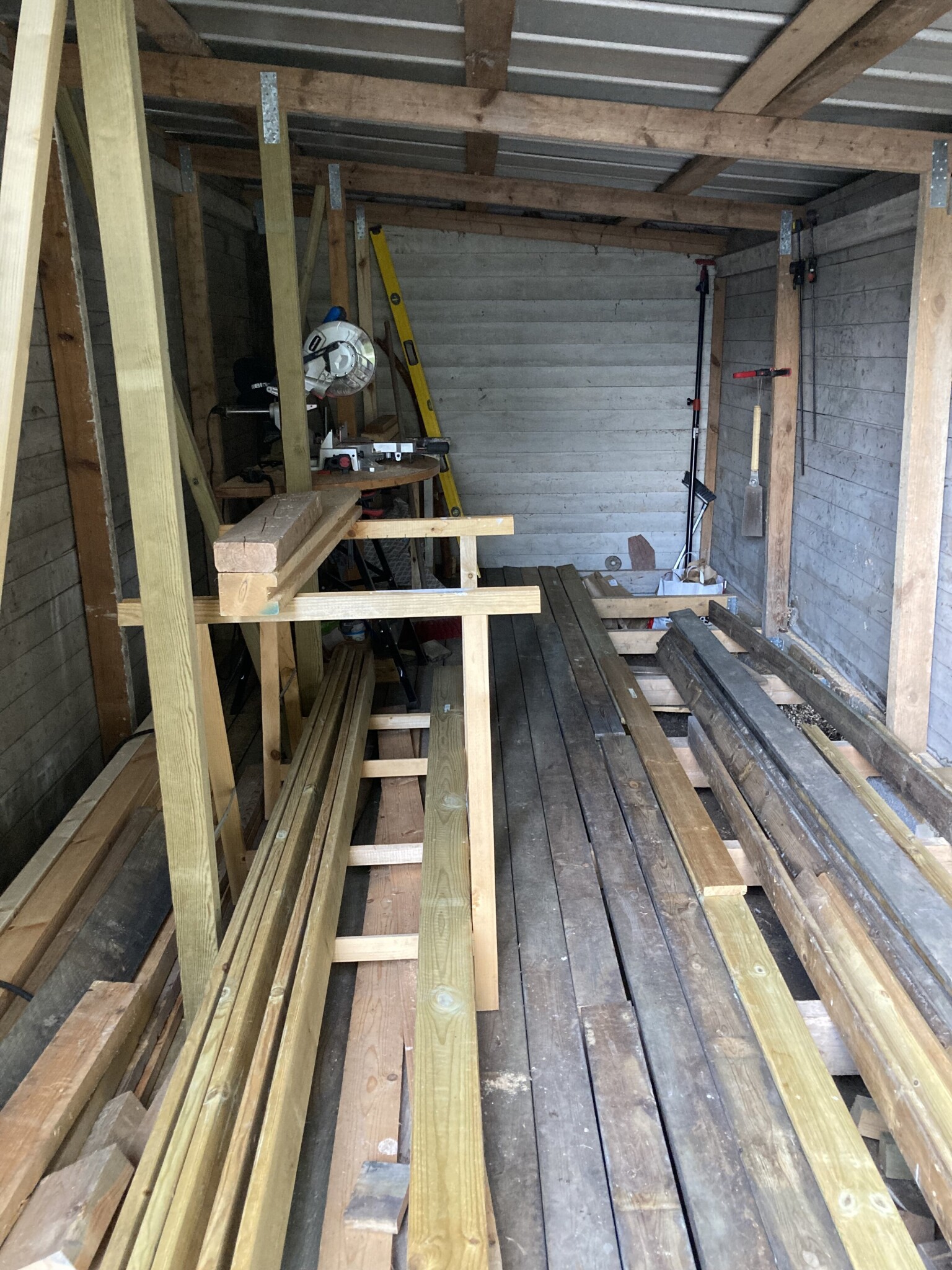

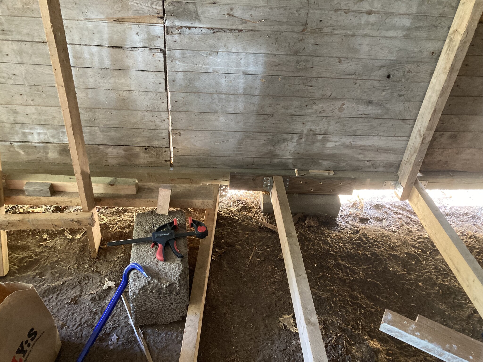

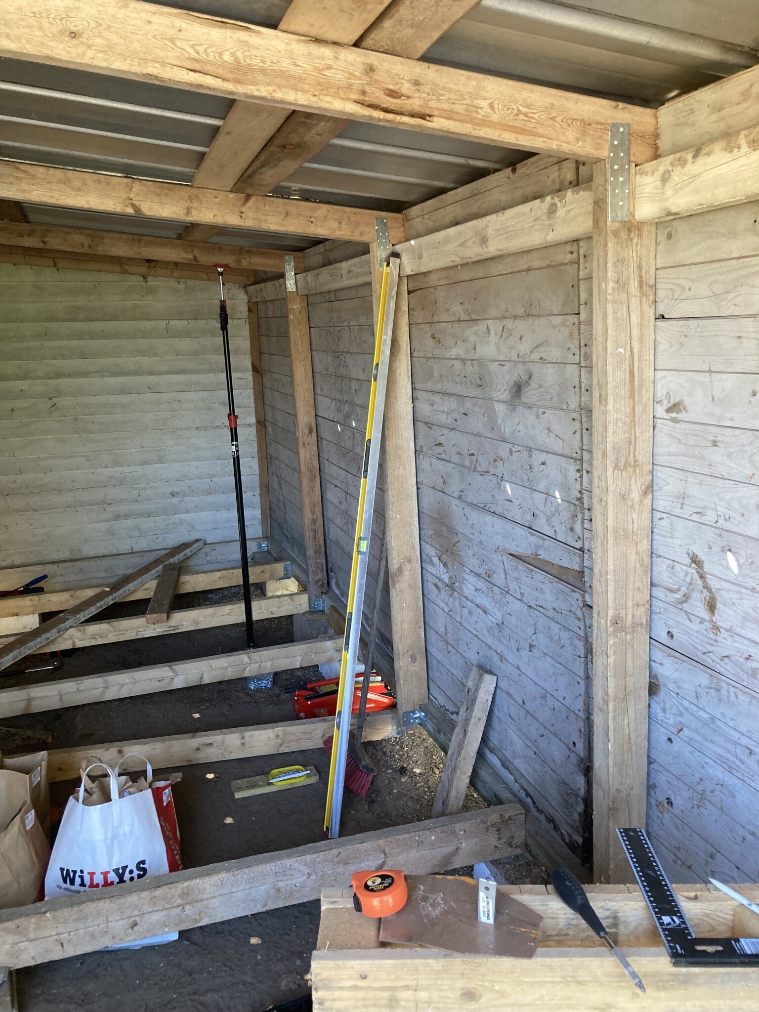

Vi reglade upp vedboden ordentligt inifrån och passade på att räta upp den.

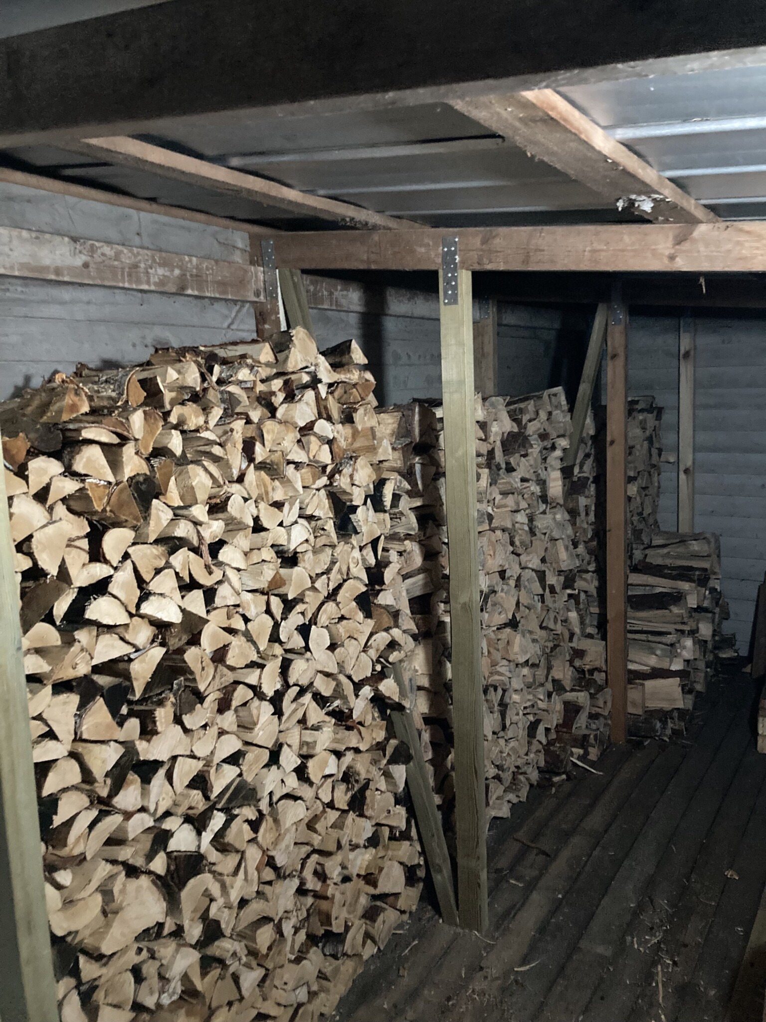

Nästa steg var att lägga in golv. Golvet gjordes av trall som gamla ägarna lämnat.
Byggrum med staplad trätrall på golvet och två hyllor; stege och verktyg syns i bakgrunden.
Ett utomhusskjul med öppen dörr, synligt trägolv av trall. Inuti finns ved och ett utrymme för förvaring till höger.
Här har vi fått in veden. Till höger finns utrymme för förvaring.
Staplad ved i förvaringsutrymme med trätrallgolv.

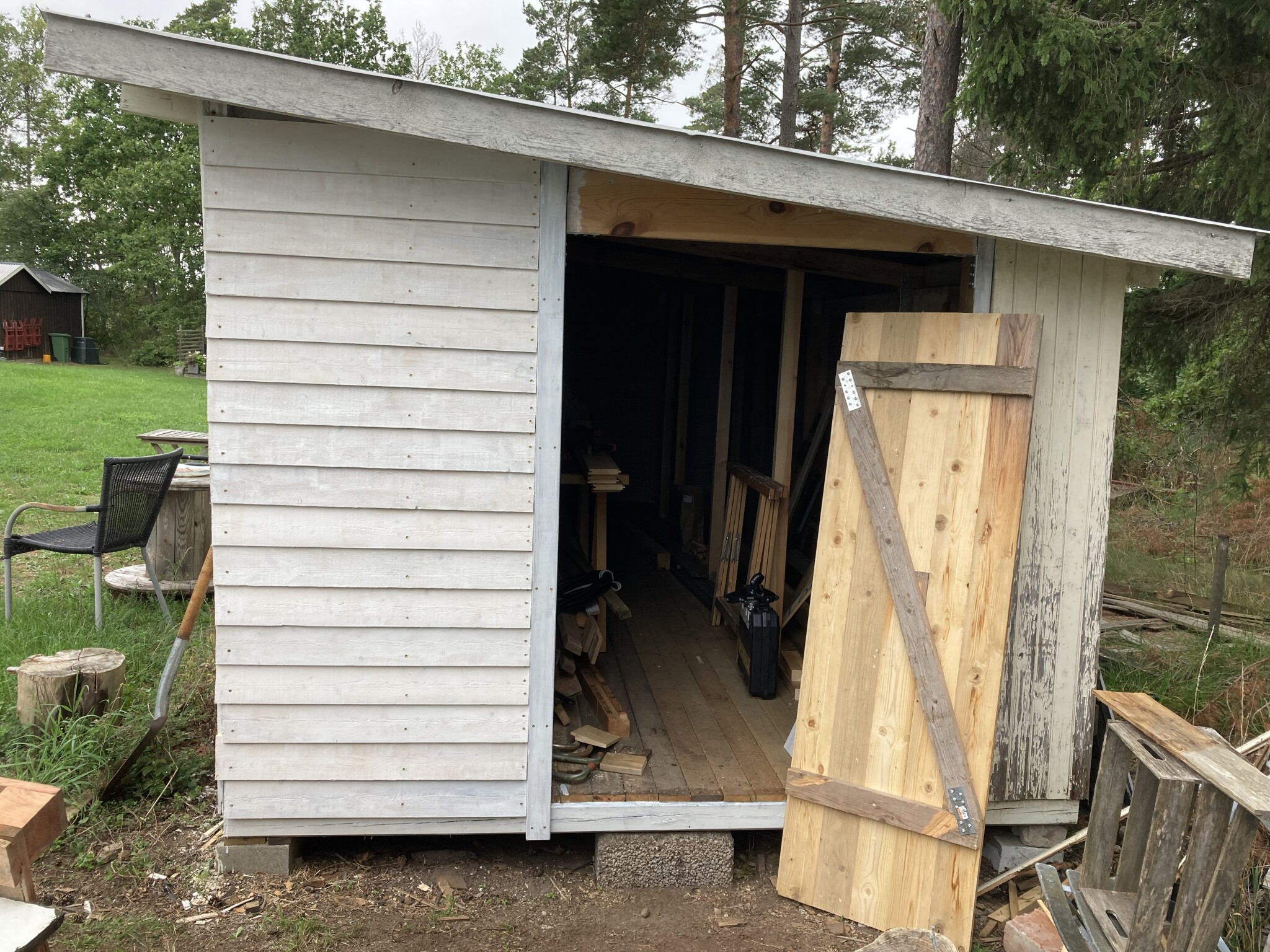

Den livsfarliga skjutdörren kasserades och istället skapades enkla Z-dörrar.
Så här långt kommet kunde vi släppa vedboden och fokusera på boden.

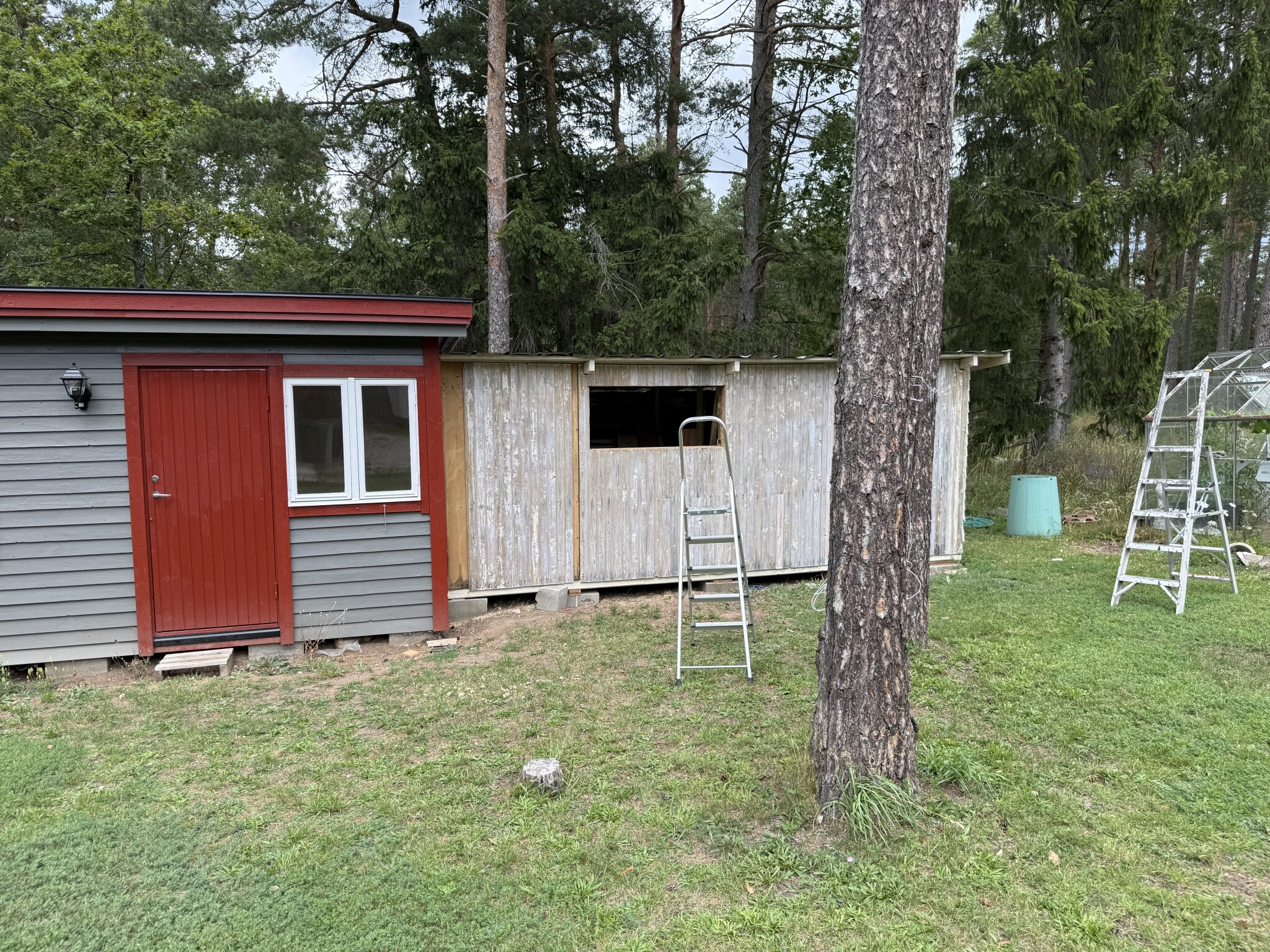

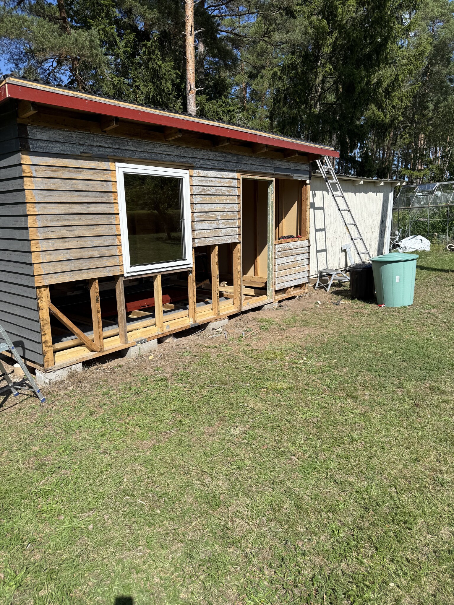

Här har vi rivit dålig panel. Det syns troligen inte på bilden men där fönstret sitter satt dörren ursprungligen. När man satte in dörrkarmen så kapades man syllen. När man flyttade dörren till nuvarande plats så kapade man syllen igen. Syllen på framsidan bestod alltså av fem delar. Inte den rakaste fasad jag sett.

Här har vi rivit de fuktskadade innerväggarna av masonit. Vi rev även ut golvet, men det återanvändes sedermera.
Även boden behövde rätas upp.
Inuti en bod under renovering med förstärkta väggar och golv, där nya plintar och reglar har installerats.
Trävägg på bod byggs upp med nya plintar och reglar. Ny syll monteras under gamla träpaneler, synligt jordgolv och träkonstruktion.

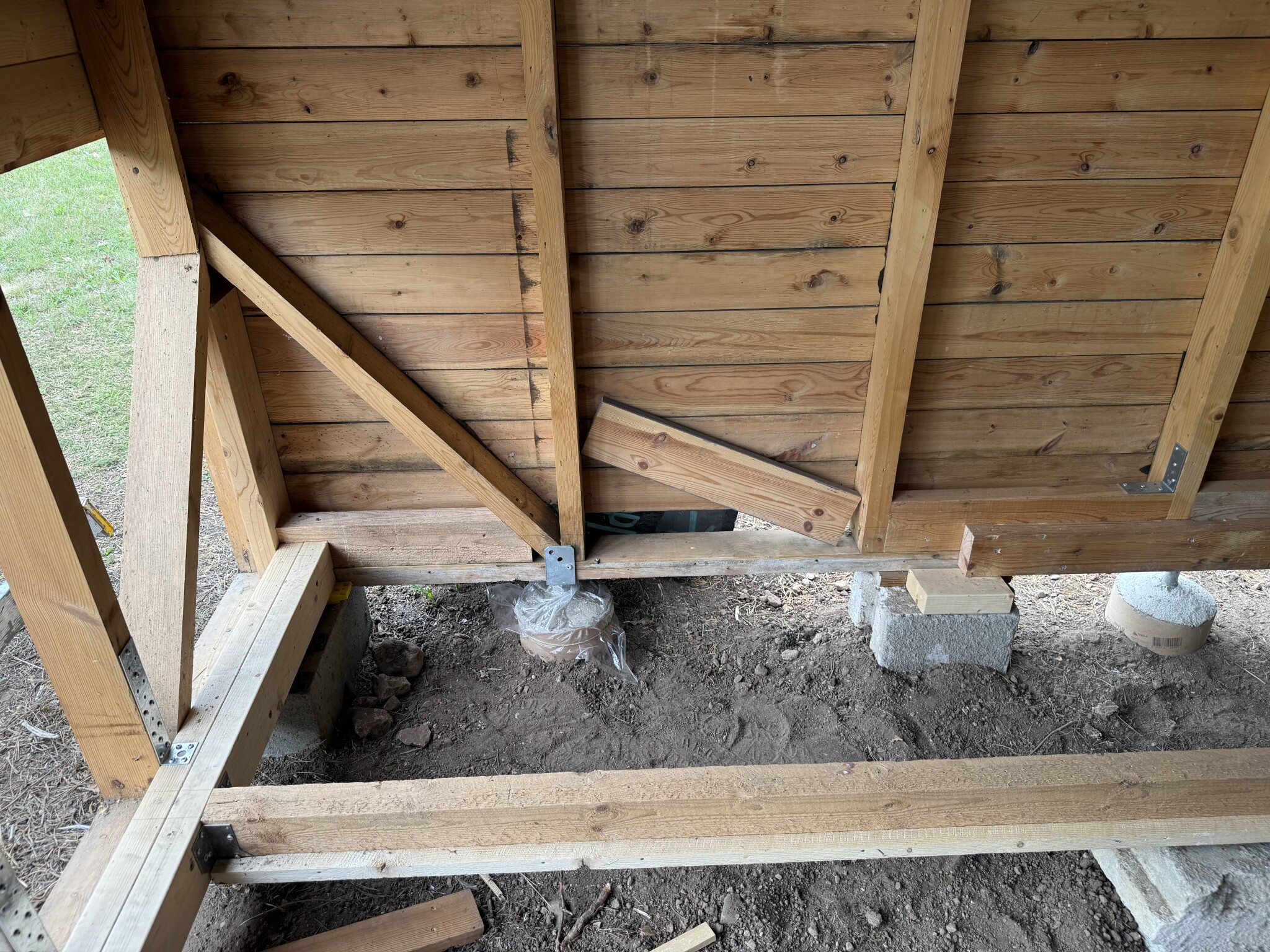

Vi gjöt nya plintar och reglade upp väggar och golv bättre. Innanför den gamla, kapade, syllen lades en ny.
Renovering av byggnad med ny panel, isolerat väggområde och ett restaurerat fönster, omgiven av gräsmatta och skog, med en stege lutad mot väggen.

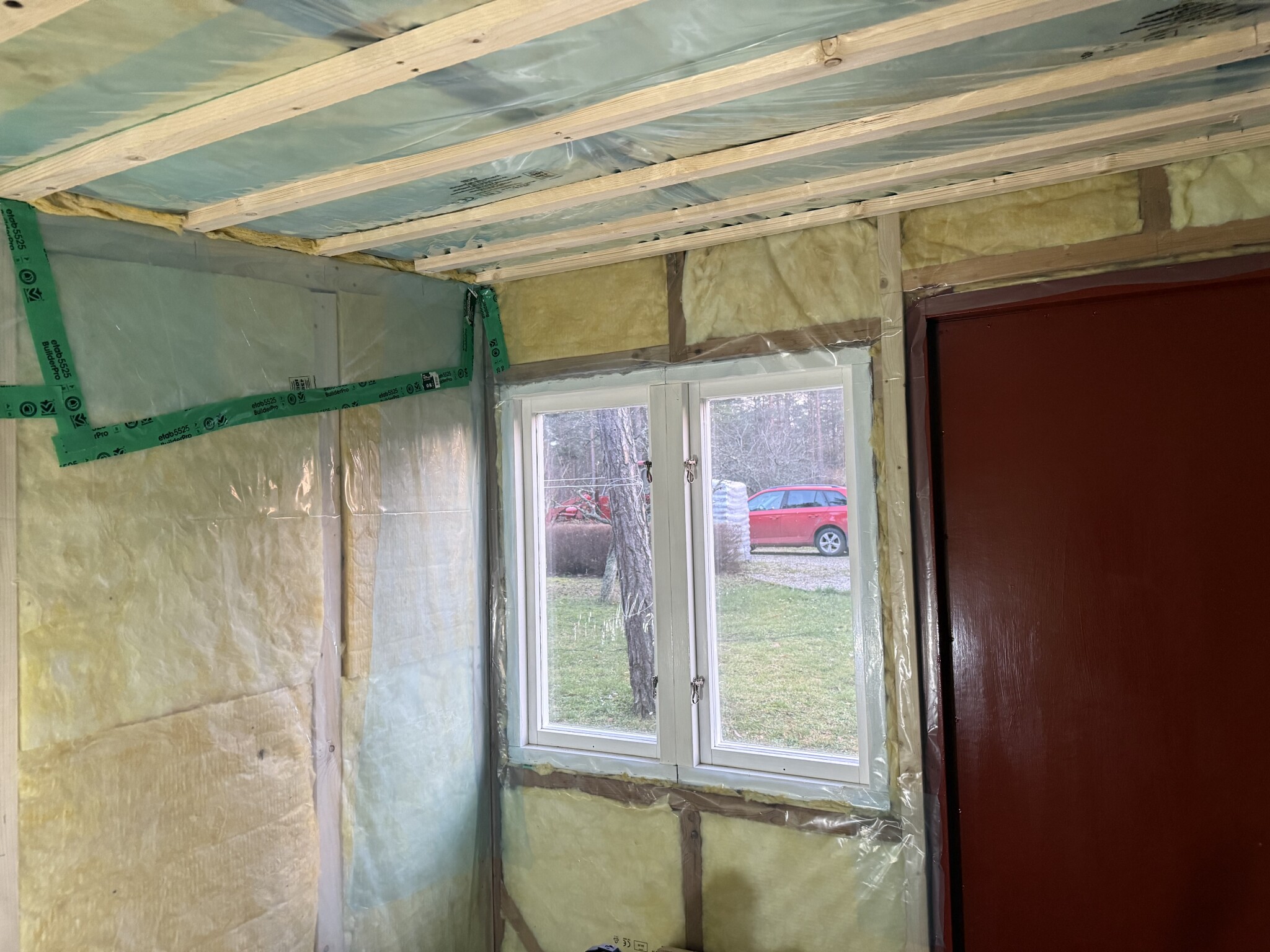

Mycket panel behövdes bytas men vi hittade en del fjällpanel som gamla ägarna lämnat. Resten köpte vi.
Isolerad vägg med fönster renoverat och målat. Panel delvis bytt, träreglar synliga i taket. Utanför syns en röd bil på en gräsmatta.
Här är det isolerat. Fönstret är renoverat, kittat och målat.
Gråmålad byggnad med fjällpanel, vitt plastskyddat fönster och röd dörr. En stege står bredvid, omgivningen är träd och gräs.

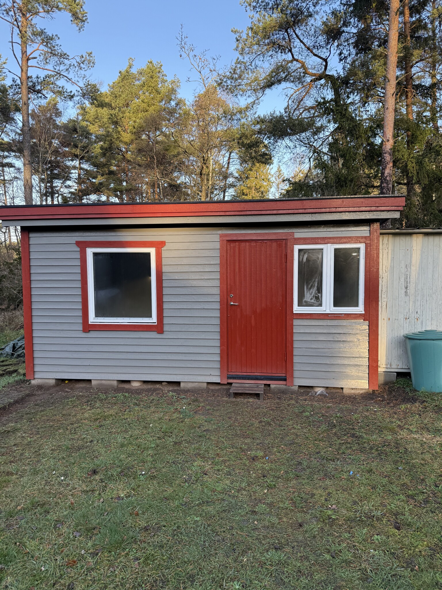

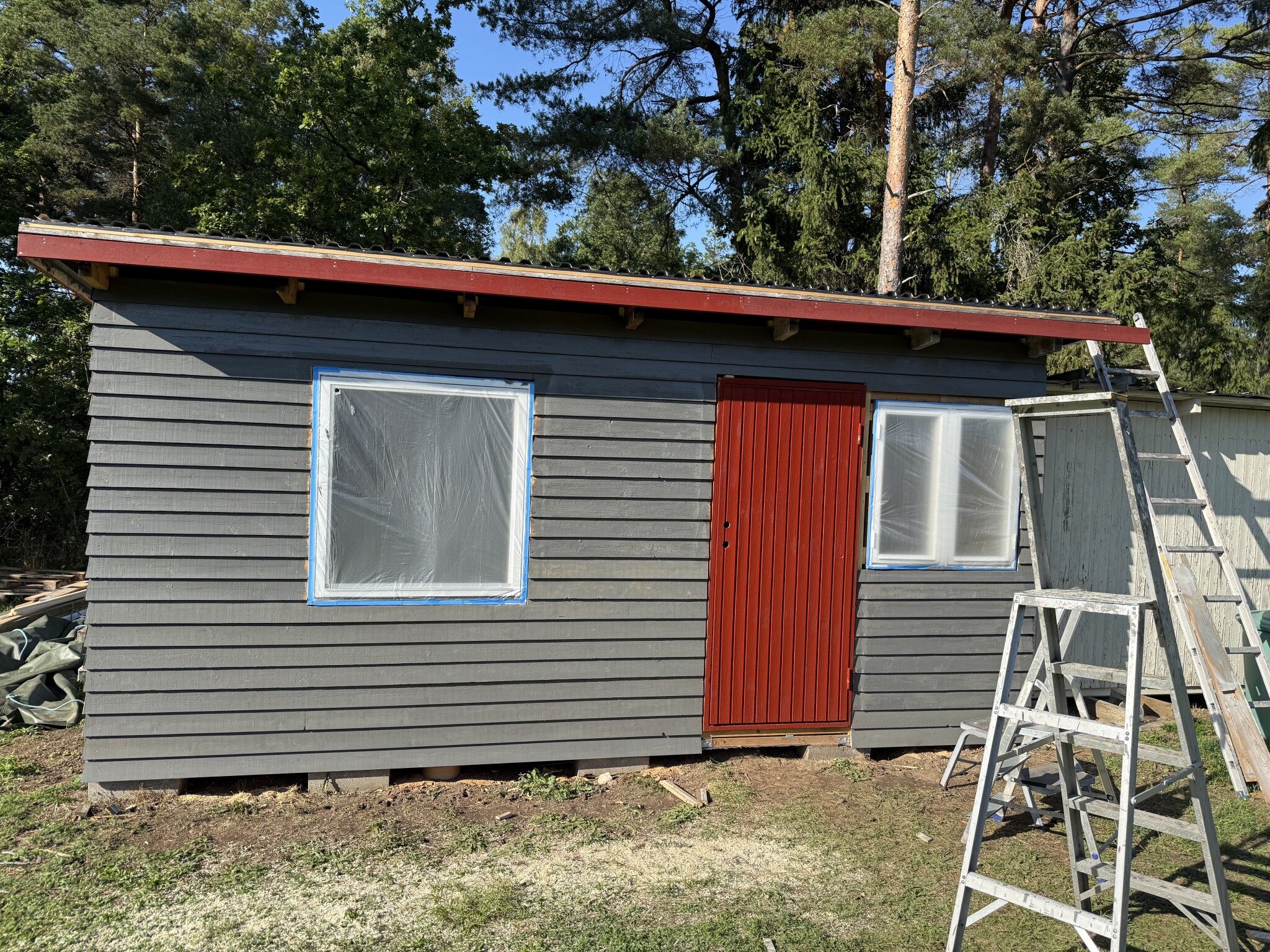

Utvändigt börjar det ta form. Vi målar med Wibos linoljefärg som går att bryta enligt NCS så vi kunde få samma färgval som på huset.
NyKarin
Vi lade också ny takpapp och nytt plåttak. Det hade läckt in ett längre tag så det behövdes.
Litet grått skjul med röd dörr och fönsterkarmar, omgiven av träd, beläget på gräs.
Utsidan börjar bli klar.

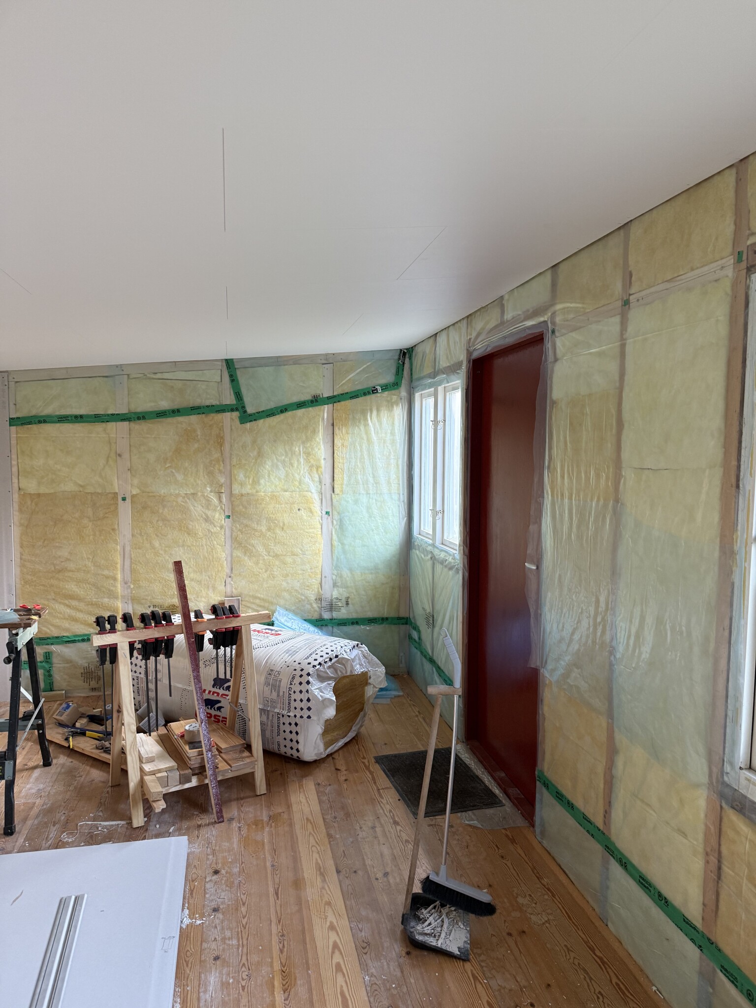

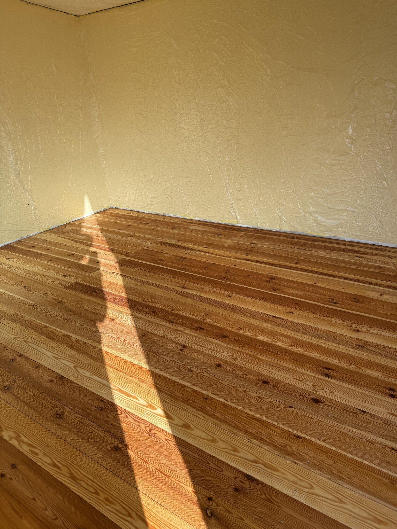

Invändigt lade vi in ett återbrukat golv. När vi flyttade in så hade trägolven i tre av rummen i huset torkat isär. Det visade sig att man snålat lite och köpt spontad ytterpanel och lagt in som golv. Inte direkt färdigtorkat heller…
Det var inte enda felet med de golven. Huset står på betongplatta och golvet var spikat i det flytande spånet. Bara att riva ut och lägga nytt spån och flytande golv. Det kändes bra när vi kunde använda de golven och lägga in i boden. Jag återkommer till vad som hände med det ursprungliga golvet från boden.
Slipade och oljade träväggar i en bod, målade i Gysinge järnoxidgul 7%, med plast skydd över. Bredvid står en träpall och ett träd.

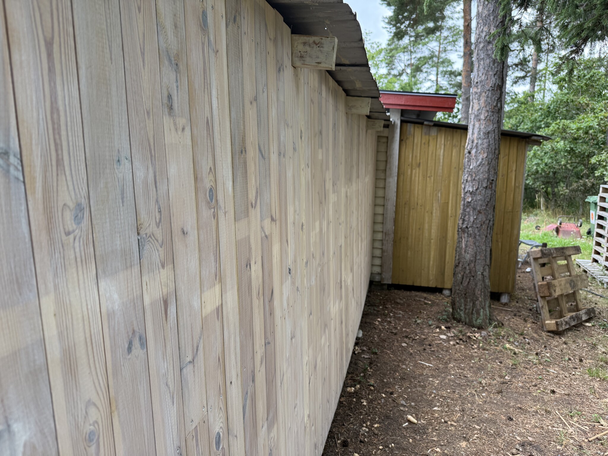

Här är svaret på vad som hände med golvet i boden. Panelerna/elementen som vedboden byggdes av var helt genomruttna på baksidan. Så det gamla bodgolvet, även det ytterpanel, fick återgå till sin ursprungliga uppgift och bli just ytterpanel.
Slipat och oljat trägolv samt väggar målade i Gysinge järnoxidgul 7%, täckta med plast i en bod.

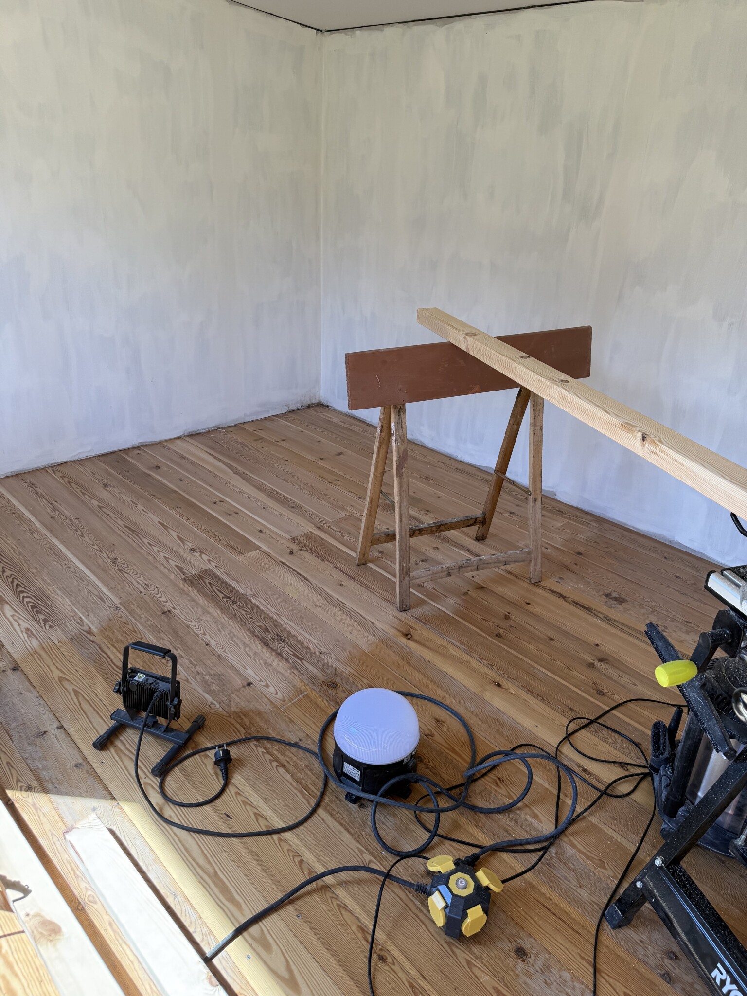

Här är golvet i boden slipat och oljat. Väggarna är målade i Gysinge järnoxidgul 7%. Obs att de är plastade på bilden. Vi testar samma färgsättning som vi tänkt oss i köket.

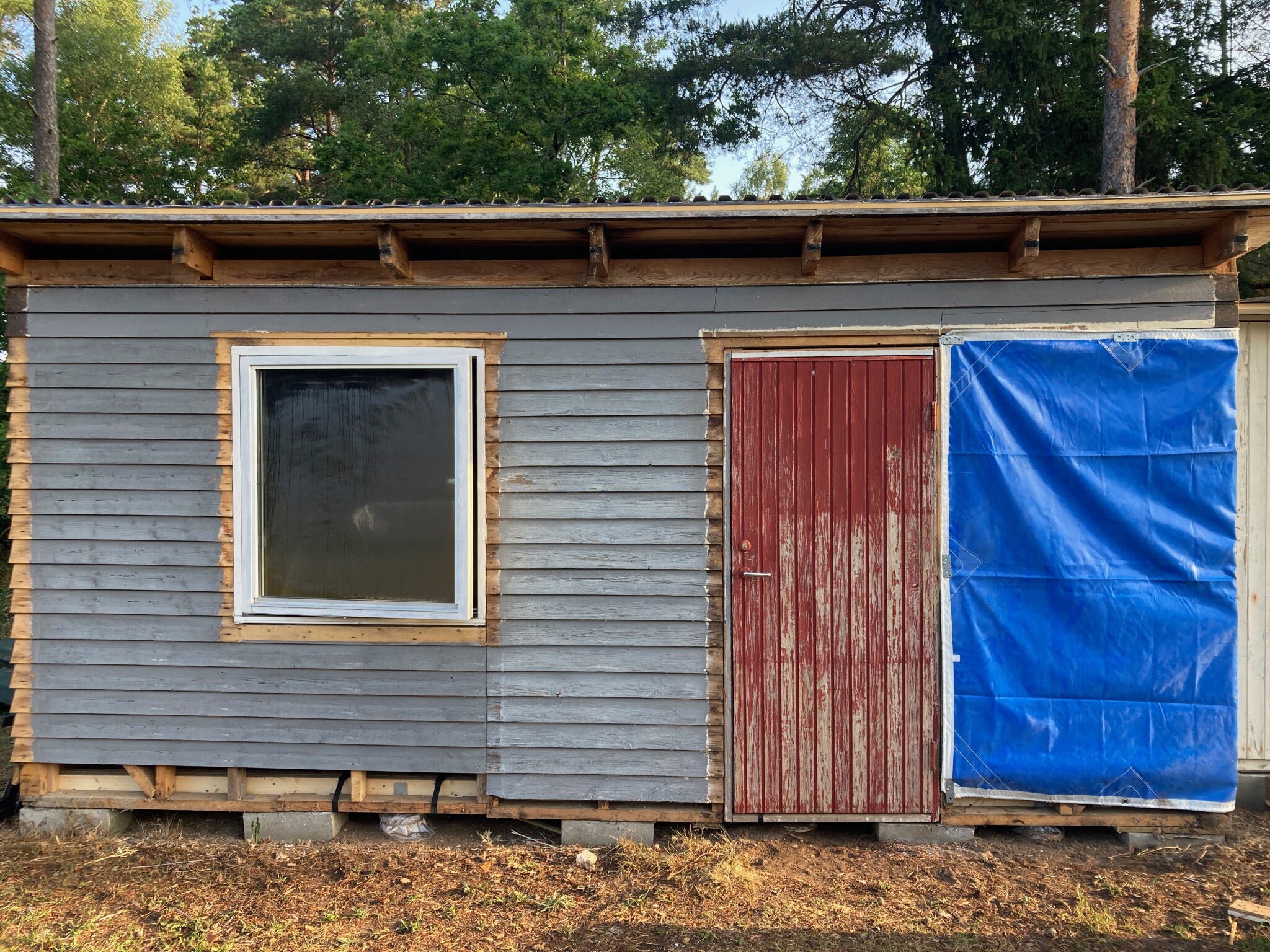

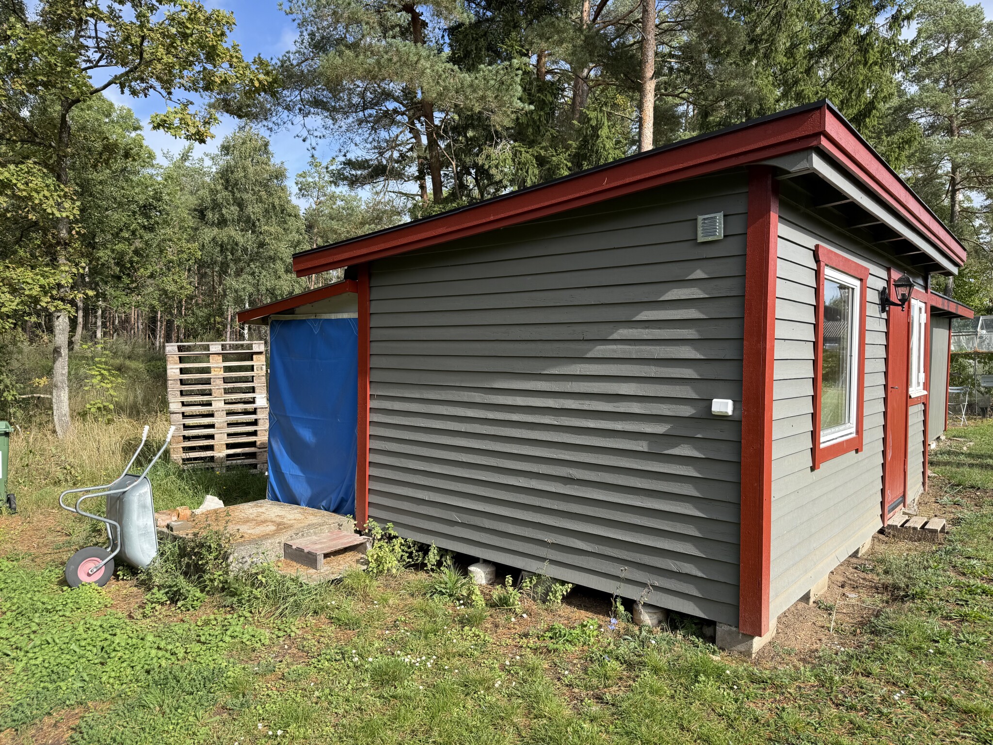

Vi har dragit in el i boden och kommer att sätta in belysning även i vedboden. Vi har också satt in ett fönster i vedboden.

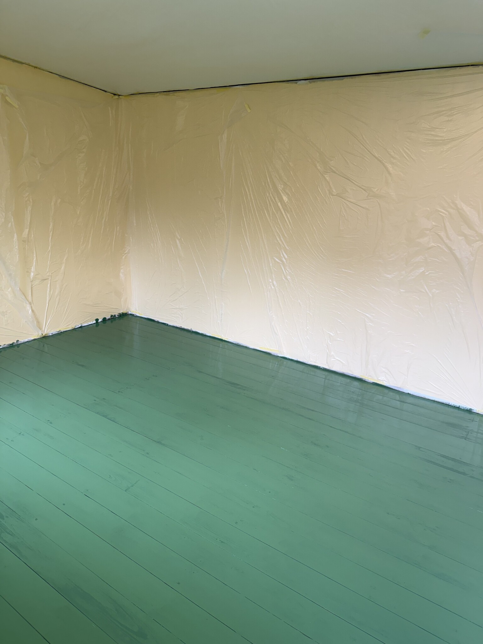

Återkommer med bilder på färdigt resultat. Imorgon ska golvet i boden målas.

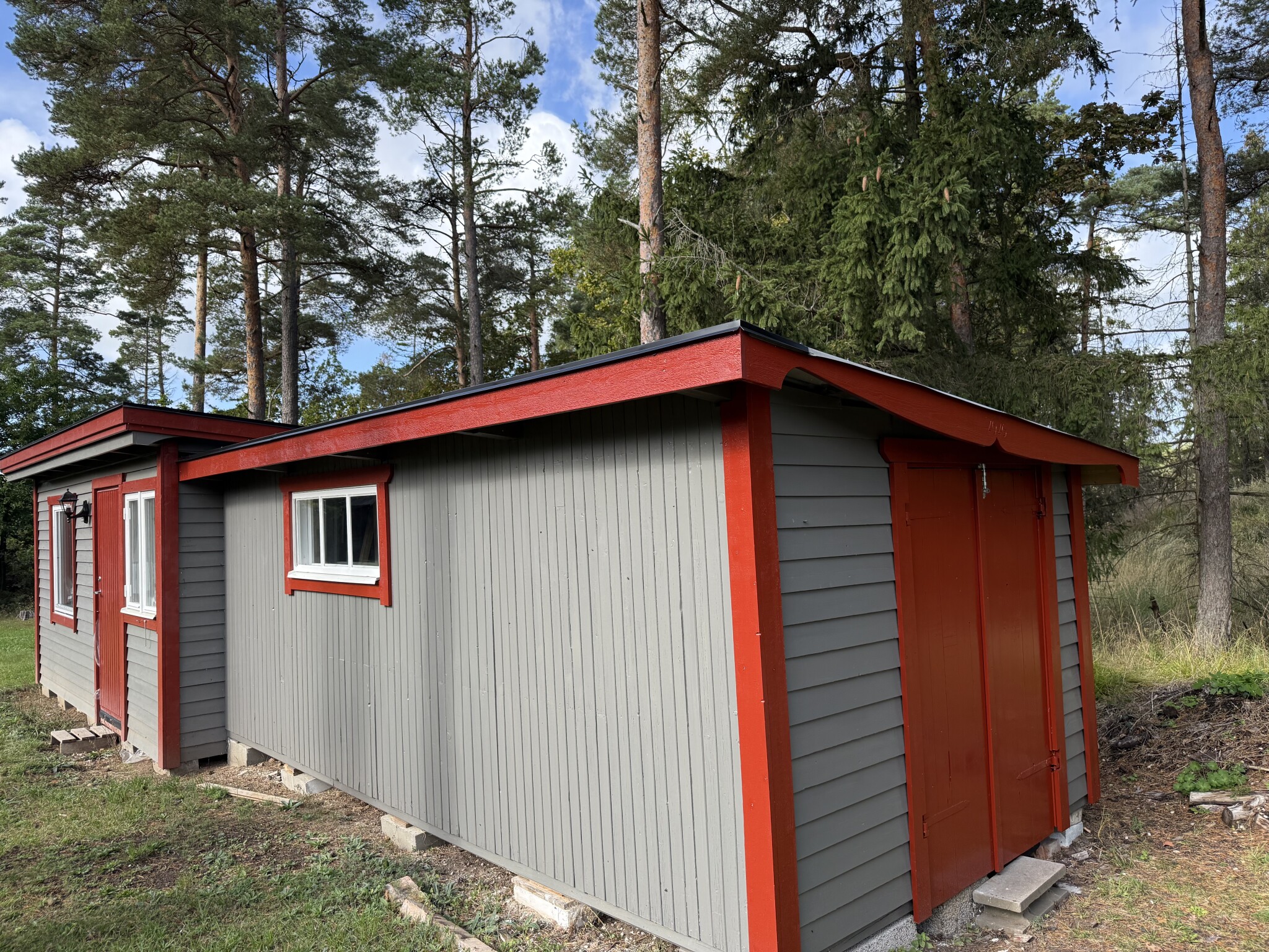

Här syns boden och virkesförvaring. En presenning täcker ingången till virkesförvaringen. Det är en enkel lösning, men på sikt ska det väl sitta en dörr där. När vi drog in elen satte vi in en fläkt med tanke på att det riskerar att bli fuktigt med alla växter som ska vara där inne. Vi satte också ett eluttag på utsidan och belysning med skymningsrelä och rörelsedetektor.
Grå och röd bod omgiven av träd. Fönster och nygjorda dörrar synliga, byggd på stödpelare.
Vedboden med fönster, nya knutar och dörrarna vi gjorde som ersättning för den livsfarliga skjutdörren.

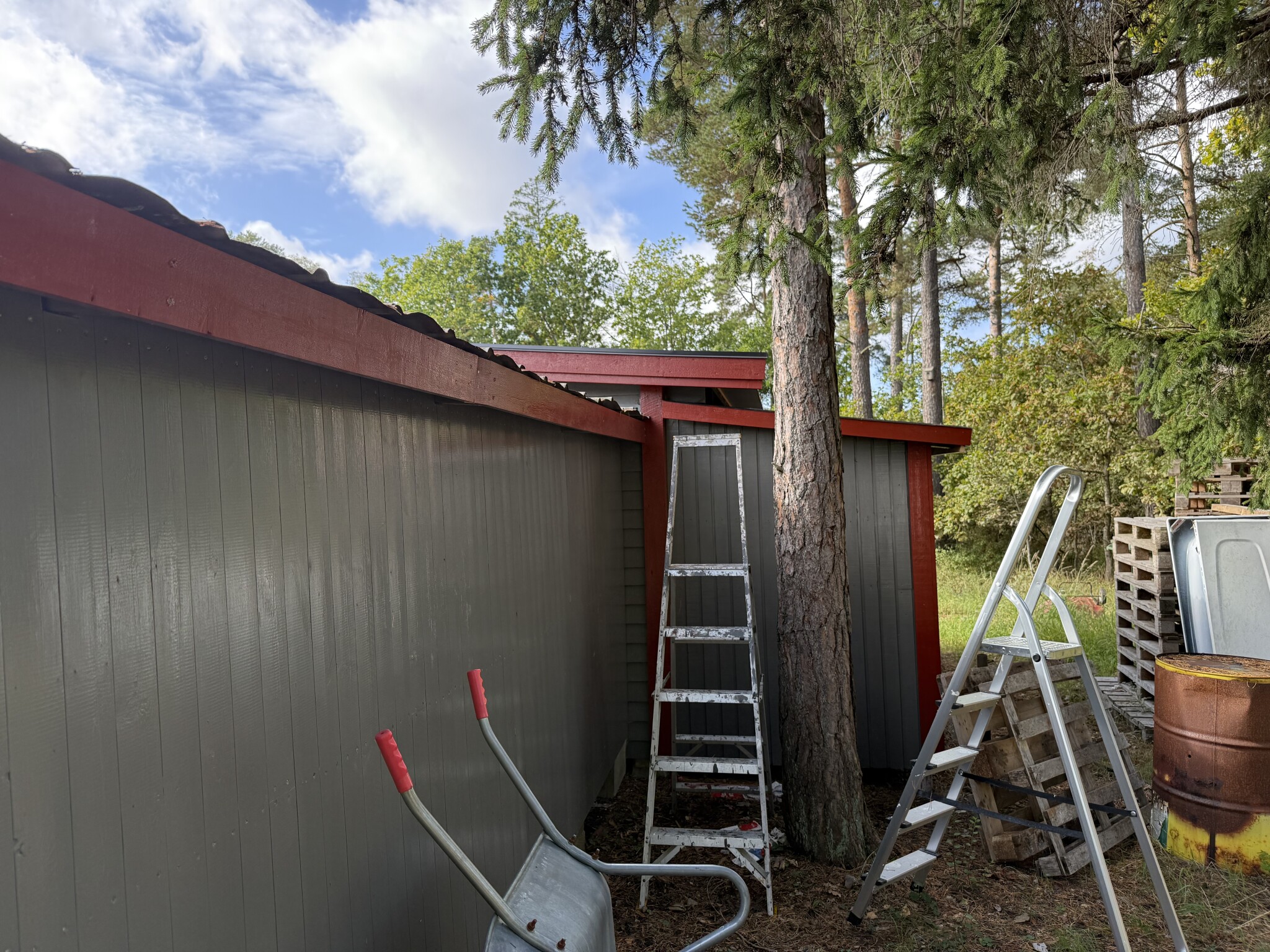

Att vi inte håller den strama linjen med skivorna på kortsidan beror på att vi var tvungna att ta ut ett hål så det gick att öppna dörren. Hellre då att det ser lite arbetat ut. Tittar man riktigt noga ser man att årtalet 2026 står på den svängda skivan.
Vedbod i trä med röd kant, omgiven av stegar och diverse utrustning, stående under träd på en gård.
Även baksidan är klar och har fått knutar. Kvar att göra utvändigt är några plåtar och så klart hängrännor och stuprör.

Nymålat golv i boden med kromoxidgrön färg, omgiven av plasttäckta väggar. Färgen är Wibos golvfärg i Gysinges nyans.
Grönt nyligen målat golv i bod, med plasttäckta väggar i bakgrunden.
Invändigt i boden ser det ut så här. Ett lager färg blev klart idag. Det är Wibos golvfärg (linoljefärg) men nyansen är Gysinges sextioprocentiga kromoxidgrön. Bilderna är alltså ganska missvisande när det gäller nyansen. Nu ska det torka i fem dagar så lagom till nästa helg så lägger jag nästa lager färg.
