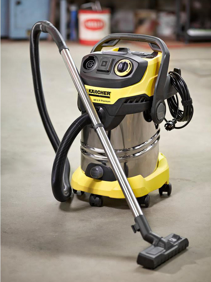

Kärcher grovdammsugare
En grovdammsugare från Kärcher.
