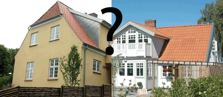

Titta på husen i omgivningen och välj en kulör som passar med hänsyn till den kringliggande bebyggelsen. Därför har Karin inte heller någon favoritfärg på hus, utan favoritfärgen beror på huset och omgivningen. Det viktiga är att husets uttryck, dess omgivning och färgen samspelar med varandra.

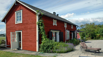

– Om du vill ha en röd fasad till huset, ska du välja en färg som anknyter till falurött och jag tycker att det är viktigt att det är en slamfärg, menar Karin.
Här handlar det om utseende. Den äkta faluröda färgen ger en matt yta som ser annorlunda ut än om du t ex målar med alkyd- eller latexfärg. Om man målar huset falurött och blankt upplever man att något inte stämmer med det huset.
– Tyvärr går den äkta faluröda färgen inte att måla på ytor som har målats med något annat. Däremot finns det produkter hos vissa färgtillverkare som du kan måla på befintlig färg och som ger den rätta mattheten, säger Karin.

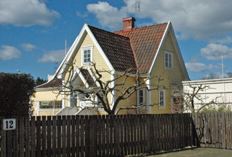

En av de populäraste huskulörerna, både idag och historiskt sett, är guldockra som fanns på 1700-talets herrgårdar. Vill man ha den här gula tonen med historisk förankring ska man se upp. Dagens herrgårdsgul har chanserat och blivit alldeles för gul. Vill du vara säker på att få den herrgårdsgul som man hade på 1700-talet ska du välja den som kallas guldockra.

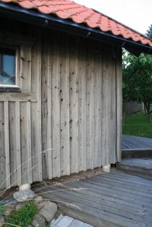

När det gäller husets plåtarbeten, stuprör och hängrännor väljer Karin gärna en färg som ligger nära husets färg, så att man läser ihop färgerna på avstånd. För hängrännor och stuprör, beror det på om det är hängrännan eller stupröret som är mest dominerande, vilket i sin tur beror på deras placering. I princip tycker Karin att de ska målas bort och döljas. En hängränna kan döljas bäst genom att göras i samma färg som taket, medan stuprännan döljs bäst när den får fasadens färg.
Sätt rätt färger på huset bild 8
– Om jag inte väljer det som ligger nära fasaden, väljer jag något som har ungefär samma ljushet, berättar Karin.

– Jag tycker att små byggnader på tomten som garage och friggebodar ska målas likadana som huset, mörka eller faluröda. Den svenska traditionen är att man sätter ljusare och dyrare färger på bostadshusen, medan man målar uthus och bodar faluröda. På så sätt markerar man vilket som är det viktigaste. Det är klokt att hålla sig till den regeln, menar Karin. Alternativet att sätta samma färg på alla husen och visa att de hör ihop går också bra.
– Men visst kan man måla ett jätteläckert litet lusthus i en avvikande färg om man vill att det ska dra uppmärksamheten till sig, säger Karin.
