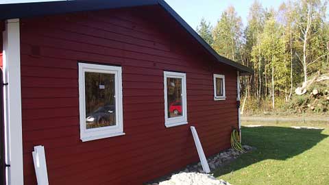

Medlemmen Ozzypojken har satt in PVC-fönster.
Medlemmen Ozzypojken har satt in PVC-fönster. Foto: Ozzypojken

De negativa röster som hörs brukar peka på att fönstren inte är lika snygga, de saknar helt enkelt den där träkänslan som vi är vana vid i Sverige.
– Jag tycker man ser tydligt att det är plast, särskilt om det är ett hus med träfasad, för då blir det så lätt att jämföra. Ytan är väldigt annorlunda. Det syns mindre om du har fasad av annat material än trä. Men det är ju inte nödvändigtvis negativt, det beror helt på hur husägaren ställer sig till plast som material och vilken budget de har att tillgå, säger Petra Vestberg och fortsätter.
– Fönsterkarmen syns även inifrån, det är viktigt att inte glömma bort det när du planerar fönster.

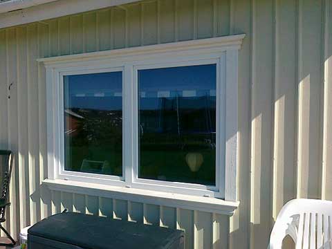

Åk till ett hus med PVC-fönster och titta på hur det ser ut i verkligheten, när fönstret sitter på plats. Då kan du göra en riktig bedömning av om utseendet är något du kan acceptera eller tycka om. Och kommer det att passa på ditt hus? Upplever du kvalitet, stabilitet och utseendet som något positivt?
– Be gärna om referenser där fönstren fått sitta ett par år, för det är först då du ser hur de har åldrats av att sitta monterade i vårt klimat, säger Petra Vestberg.
Karmen bör exempelvis inte ha gulnat av solljuset, eller deformerats av värmen.
PVC-fönster
Medlemmen ama3282 sätter in PVC-fönster när han bygger nytt.
