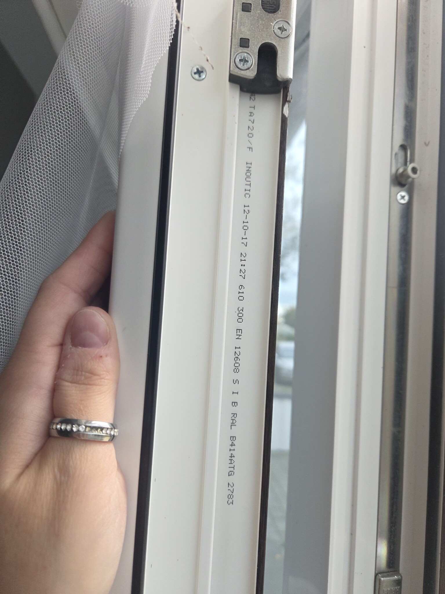

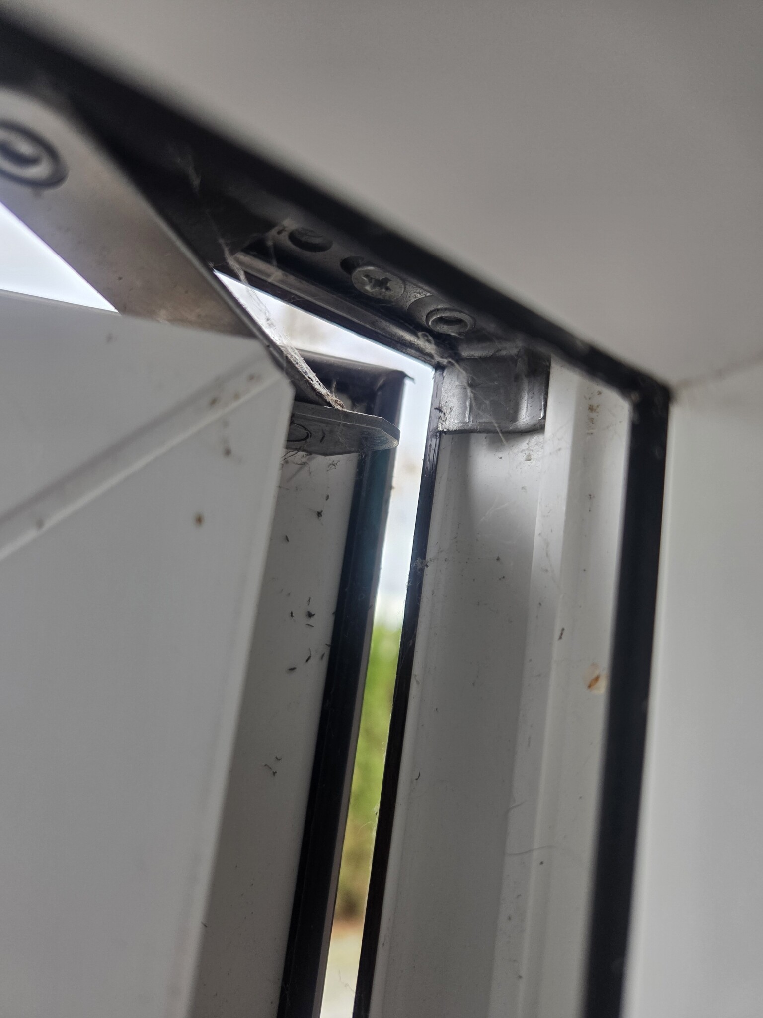

Har stora problem med (dom nog annars bra) PVC-fönsterna som har stora glipor i övre hörnorna (gångjärnssida), detta pga att de 2 metallstyckena på övre gångjärnet som ska ta spjärn emot varandra för att trycka fönstret mot karmen inte möter varandra (bild1) .
Fönstret behöver således höjas några mm för att dessa ska kunna möta varandra.
Jag har lagt timmar på att försöka hitta justeringsmöjligheter på dessa gångjärn men finns inget konkret mer än att släppa på skruvarna och justera minimalt i sidled.
(men det är inte det som är problemet, fönstret är rakt, det ska endast upp i höjd).

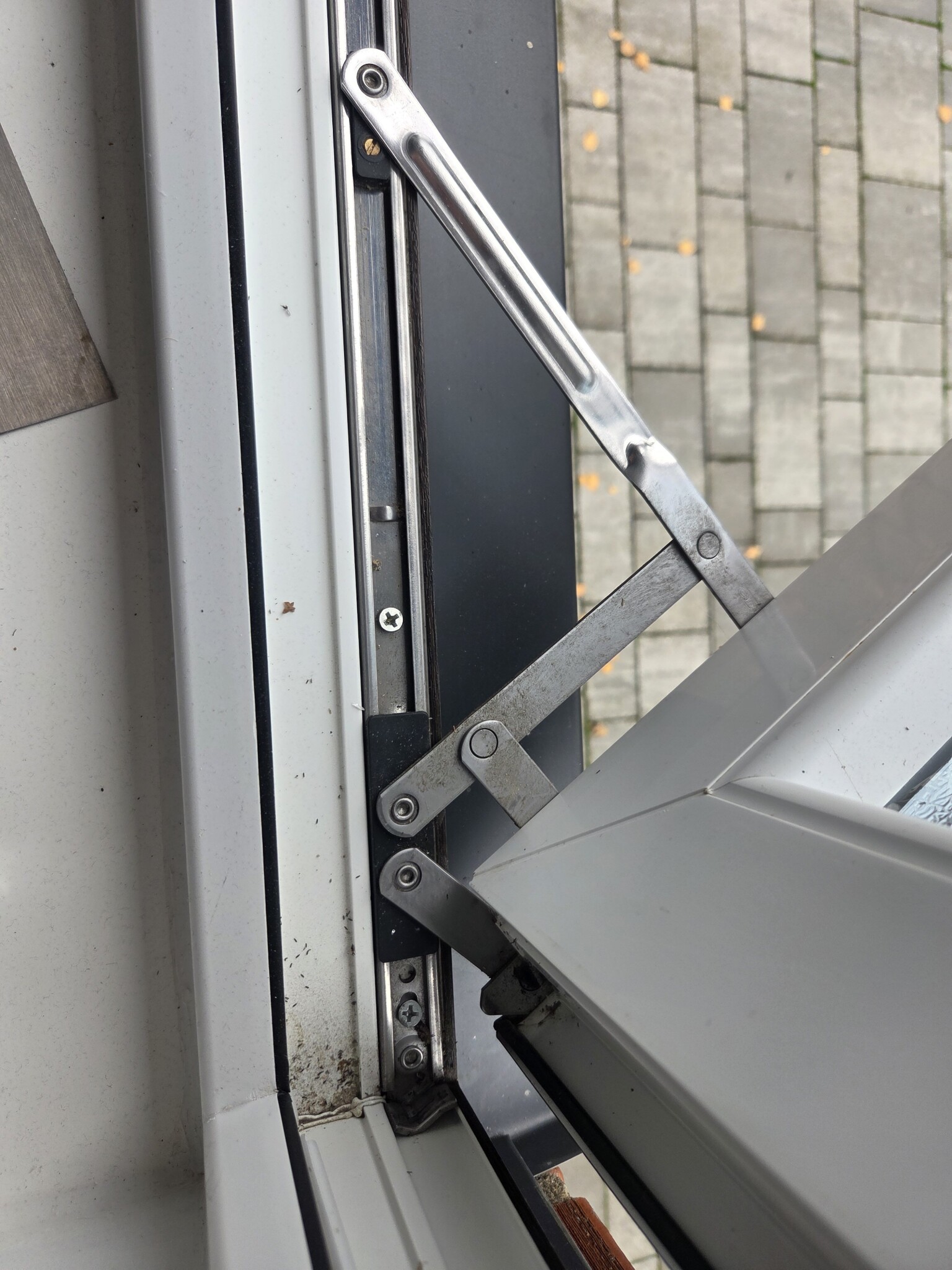

Fönsterna är alltså inte sidohängda utan är endast fast i gångjärn som är över och under fönstret.
Vad som kan tyckas se ut som insexshål på gångjärnen är popnitar så de går inte att justera.

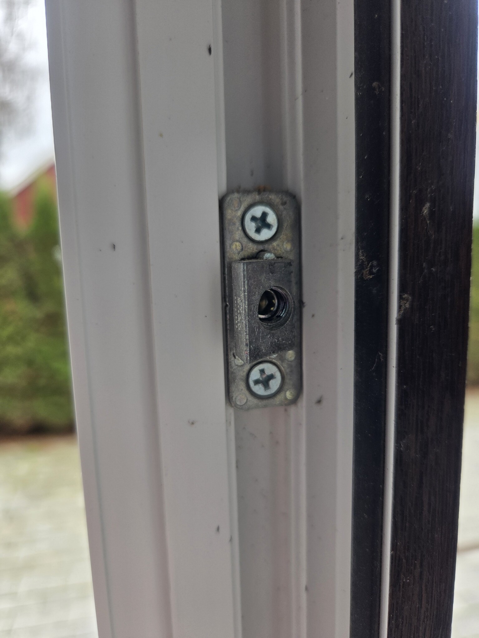

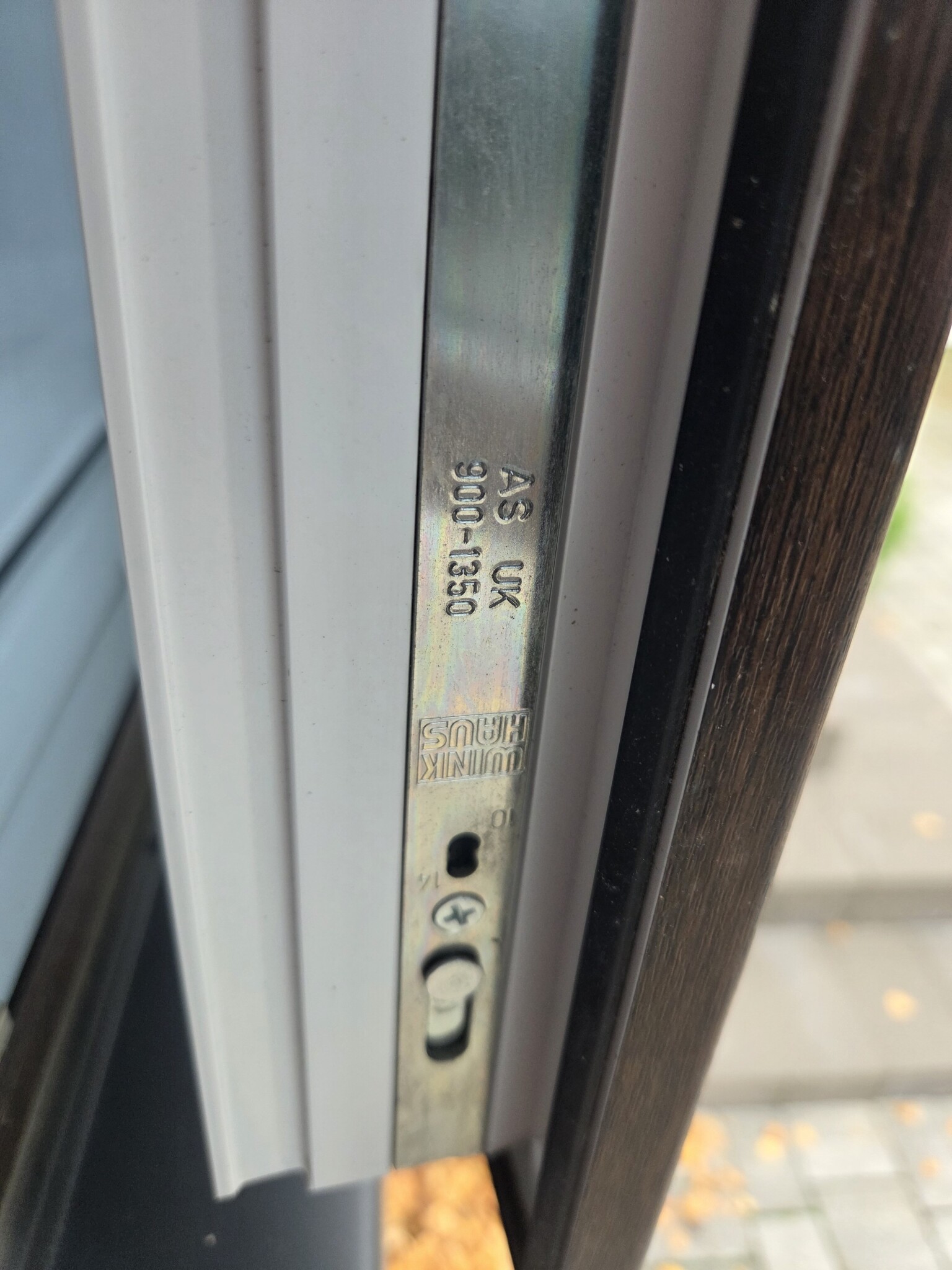

På gångjärnens sida i mitten av fönstret sitter ett justeringsbeslag (bild3) men detta är nog mer för spjärn i sidled mot handtagssidan.
Jag beställde 4mm specialdistanser i plast från UK som fästes mellan gångjärn och fönster för att omvandla gångjärnen från 13mm till 17mm och testade dessa på ett fönsters undre gångjärn men tyvärr utan resultat.

  • Närbild av PVC-fönster med öppning i övre hörnet där två metallstycken vid övre gångjärnet inte möts, vilket orsakar glipa.
  • Närbild av PVC-fönsterkarm med fokus på övre gångjärnet och en hand som håller fönstret, synlig text och skruvar.
  • Närbild på metallskruvar i ett gångjärn på sidan av ett PVC-fönster, visar en justeringsmöjlighet via två skruvar.
  • Närbild på öppet PVC-fönster med gångjärn vid kanten, visar lucka i hörnet på grund av gångjärnsproblem.
  • Metallbeslag på PVC-fönstrets gångjärnssida, med text "AS UK 900-1350" och olika justeringsmarkeringar synliga.

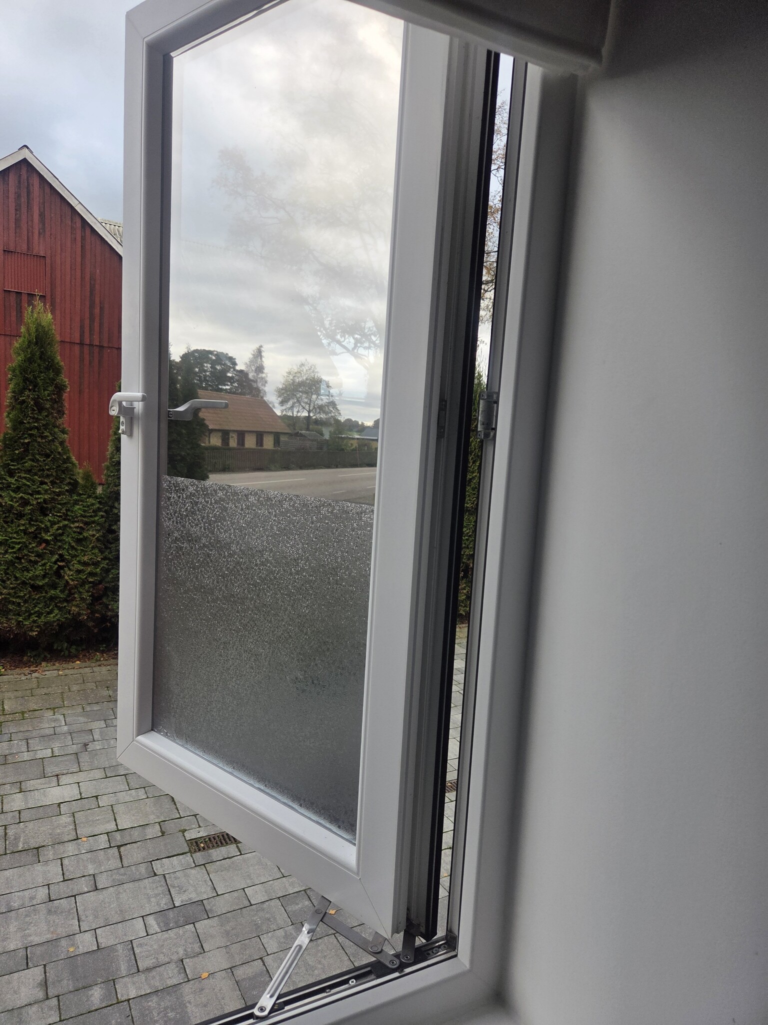

Kan du ta en bild på lite håll? Jag får ingen rätsida på hur fönstret ser ut och hur det öppnas. 🙂
  • Öppet dubbelfönster med frostat glas, med vy mot en stenlagd gång, omgivande buskar och byggnader utanför.
Det finns ingen justering på undersidan, på bågen?
P
Vad är det i hörnet längst in?
Släpp philips skruvarna först något om det är en sekkant
Kanske går palta under skenan hela vägen med brickor men vilket tjafs
Annars sänker du den övre skenan så den närmar sig fönsterbågen istället för att höja bågen. Möts järnen då tro
  • Fönsterkarm med öppen båge, ses från insidan. En grön pil pekar mot hörn med smuts och synlig skruv, en del av ett justerbart gångjärn syns.
Düsseldorff
Det är inte metallbiten i karmen som ska ner då?
