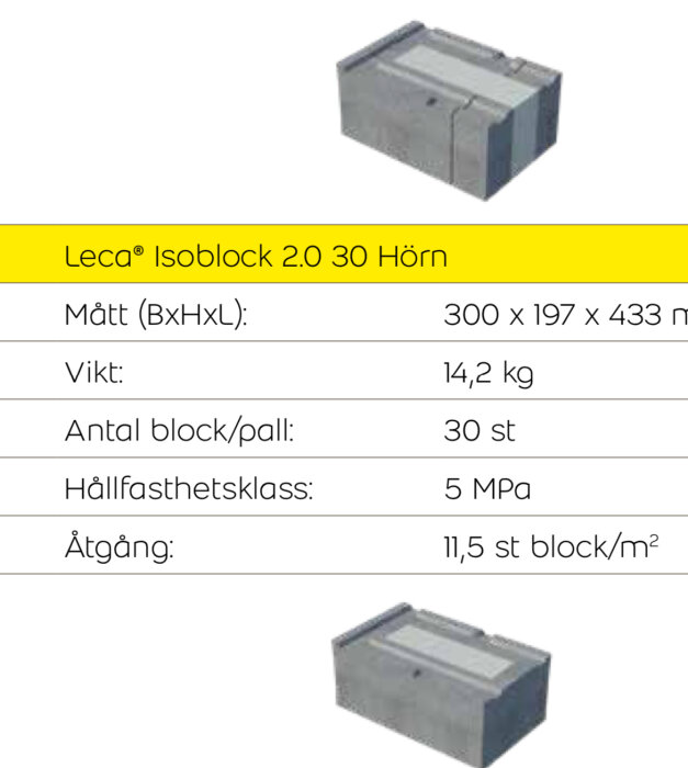

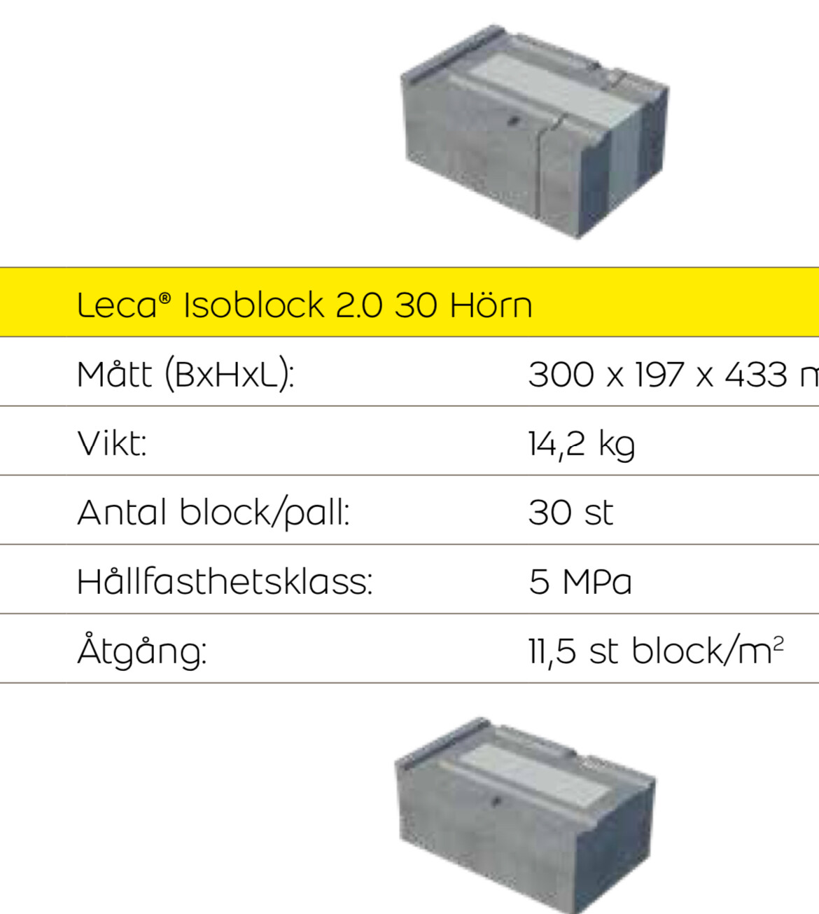

Jag har sökt och hittat trådar om avsedda skruv-lösningar för att montera fönster i vanlig leca.
Men i aktuellt fall är det Finja Exakt med cellplastkärna och fönstren behöver sitta relativt centrerade i väggen med resultatet att infästningen träffar rakt i cell-plasten.
Jag ser framför mig att jag kan skära ut lite granna och pressa/limma in en regel-bit för att sätta med vanlig karmhylsa/skruv, och kanske är detta enklaste sättet.
Men sen funderar man ju på skum oxå. Har använt förut på PVC-fönster men nu är det aluklätt trä och kvalitetskraven är lite högre än på förra projektet.
Det rör sig om en inredd uppvärmd nybyggd suterräng/källar-våning. Fönstren sitter bara ett par decimeter ovanför utanförliggande marknivå.
3st fasta och 2 öppningsbara 10x7
Hur hade ni gjort?
EDIT: Som synes på bilderna är det massiv leca mellan visa av fönstren där jag har pelar-laster att ta hand om.

Har du koll på att isoblock inte tål speciellt mycket återfyllning?
