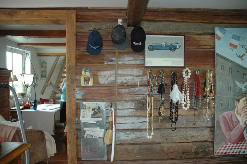

Solweig och Bengt-Olof tyckte det var dags för något nytt. De bestämde de sig för att lämna den arkitektritade mexitegelvillan på 270 kvadrat i villaområdet mot ett gammalt magasin på landet, ursprungligen uppfört i slutet av 1800-talet. Nu kan de njuta av lugnet från naturen med vidsträckta ängar invid husknuten.
Torpargrund blir platta på mark
Det gamla magasinet var byggt på torpargrund. Vid en närmare undersökning kunde de se att huset hade sjunkit någon decimeter. Första steget var därför att räta upp det.
Snickarna lyfte huskroppen med domkraft och stöttade upp den med lecablock så att det blev jämnt igen. En stödmur gjöts runt om. Sedan kunde en platta gjutas inom muren, där man också la in slingor för vattenburen golvvärme. På så sätt ersattes torpargrunden med en modern platta på mark. Bengt-Olof var noga med att det isolerades ordentligt under plattan.
Planlösning, fönster och dörrar
På insidan visste båda att de ville ha en öppen planlösning och mycket ljusinsläpp för att komma närmare naturen. Många fönster och flera vägar ut fick bli utgångspunkten. Planlösningen fick växa fram under arbetets gång, sånär som på badrummet som förlades till ena kortändan av nedre plan.
Där inne fanns timmerväggar som delade in utrymmet i tre rum. Väggarna skars av till hälften, så att sovrum, kök och matrum som ligger längs husets långsida bara är avskilda med en halv vägg.
Förutom den vanliga ytterdörren satte de in två fönsterdörrar, en från badrummet och en från matplatsen.
– Flera vägar ut och mycket ljus kändes viktigt för att få det trivsamt, säger Solweig.
