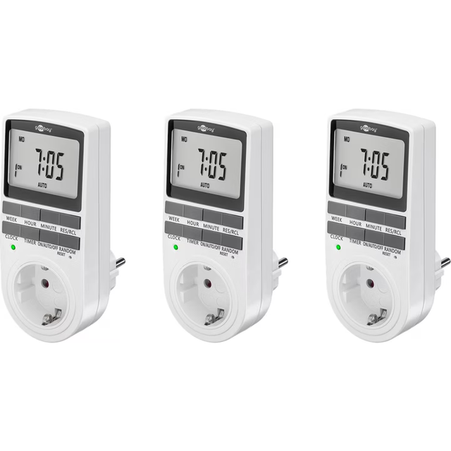

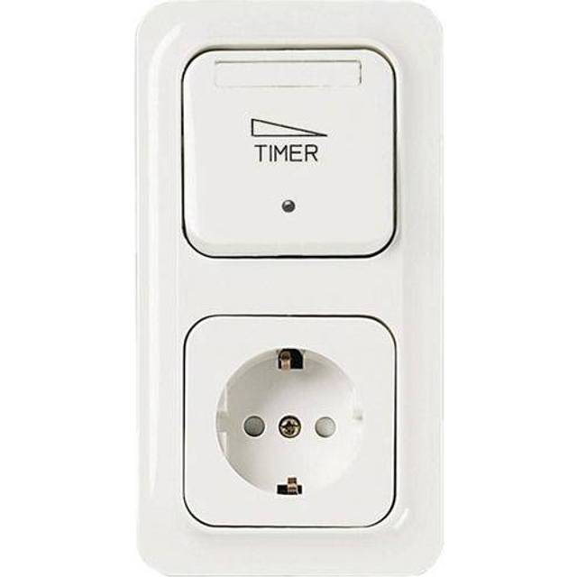

Olika typer av timers
Nästa fråga är vilken typ av timer som passar bäst, en billig mekanisk eller en modern som går att programmera och styra via WiFi eller Bluetooth. Om du redan investerat i smarta lampor som går att styra med en app i mobiltelefonen, till exempel Philips Hue, och trivs med ett programmerat hem är det kanske värt att även kunna programmera julbelysningen med hjälp av en WiFi plugg.
Inomhus finns förstås betydligt billigare lösningar. Mekaniska timers går att köpa i 3-pack för ungefär 100 kronor. Mekaniska utomhustimers med IP44 fuktskydd kostar kring 100 kronor. En nackdel med rörlig mekanik är att den brukar låta lite grann, ett svagt tickande ljud. Utomhus märks ljudet troligen inte, men inomhus kan det vara irriterande.
Om du redan har en gammaldags timer är det nog mest ekonomiskt att använda den. En mekanisk timer drar visserligen lite ström den också, vilket märks genom att den blir lite varmare än omgivningen när den är inkopplad. Men så länge timern inte blir lika varm som en LED-lampa är elförbrukningen mycket liten.
