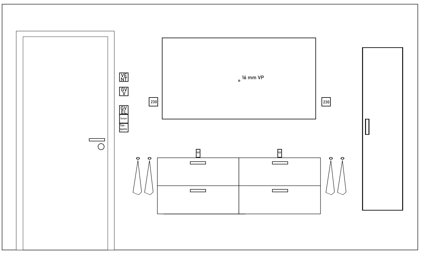

Håller på med nytt badrum. Väggen på bilden är zon 2. Dosorna till de två uttagen vid spegeln och VP-röret bakom spegeln kommer anslutas mot tätskiktet. Dosorna vid dörren kommer inte tätas. Tänker jag rätt?
Sen funderar jag på de två översta dosorna vid dörren, till styrning för takfläkt/frånluft samt termostat till den vattenburna golvvärmen. De kontrollerna passar tyvärr inte i flerfacksdosor/ram typ Schneider utan är för singelmontage. Förslag på någon snygg lösning där, eller särskilda avstånd som ska vara mellan dem?

För elinstallationer i badrum pratar man om områden. Begreppet zoner används för vatten.
Området där vid dörr och handfat beror på avståndet till kanten på ett bad- eller dushkar, eller duschhuvudet för en dusch utan kar. Område 2 sträcker sig 60 cm från karkant eller 120 cm från duschhuvud.
Inom område 2 ska elmaterielen hålla minst IPX4. Utanför område 2 är det oklassat område så IP-klassen beror av om det är torrt, fuktigt eller vått där.
Med "täta" antar jag du menar just IP-klassen? Det är det enda vi pratar om i denna forumdel.
Jag har för mig att de större dos-systemen har en distans att sätta mellan två dosor och en ram som passar detta, men jag kan ha drömt.

Utdrag ur SS 437 01 02:
7.1.1.1
I det fall flera apparater installeras i kombination, t ex strömställare och uttag, monteras dessa i första hand vertikalt. Strömställare placeras överst i kombinationen. Kombinationen monteras 1000 mm över golv, mätt till kombinationens mittpunkt. Den understa apparaten i kombinationen placeras lägst 830 mm över golv, detta innebär vanligtvis en kombination på tre vertikala apparater.
Sällan använda funktioner, som t ex displayer, multifunktionsknappar m m, placeras 1400 mm över betjäningsplanet eller på annan höjd om detta fordras. Termostater placeras på höjd enligt tillverkarens anvisningar.

Ja du tänker rätt.Alltgår skrev:
- Infälld apparatdosa vid dörröppning i våtzon 2 behöver inte tätas mot.
Tack! Yes, allt på väggen är utanför område 2 då. Möjligen tänker jag ändå sätta IP44 uttag, Schneider har snygga infällda.
Jag menade när man ansluter tätskiktet mot dosan med tätskiktsmanchet.Bo.Siltberg skrev:
Detta tål att kollas upp, tack!Bo.Siltberg skrev:
Jag tror man använder t.ex. dennaBo.Siltberg skrev:
https://www.se.com/se/sv/product/IMT80296/kopplingsstycke-multifix-c-c-100-mm-för-sammankoppling-av-apparatdosor-natur/
Då får dosorna 100 mm c/c-avstånd och då borde det få plats två singelramar.

Hör med plattsättaren också. "Min" plattsättare godkänner inte vanliga dosor alls i badrummet. Enligt honom måste han skriva en avvikelse på tätskiktet om jag inte använder Elektroskutts förhöjning för dosorna. Hans tätskikt får inte ansluta mot något räfflat.
https://elektroskutt.se/pages/twist
Dessa passar mina dosor från Schneider som heter Multifix.
